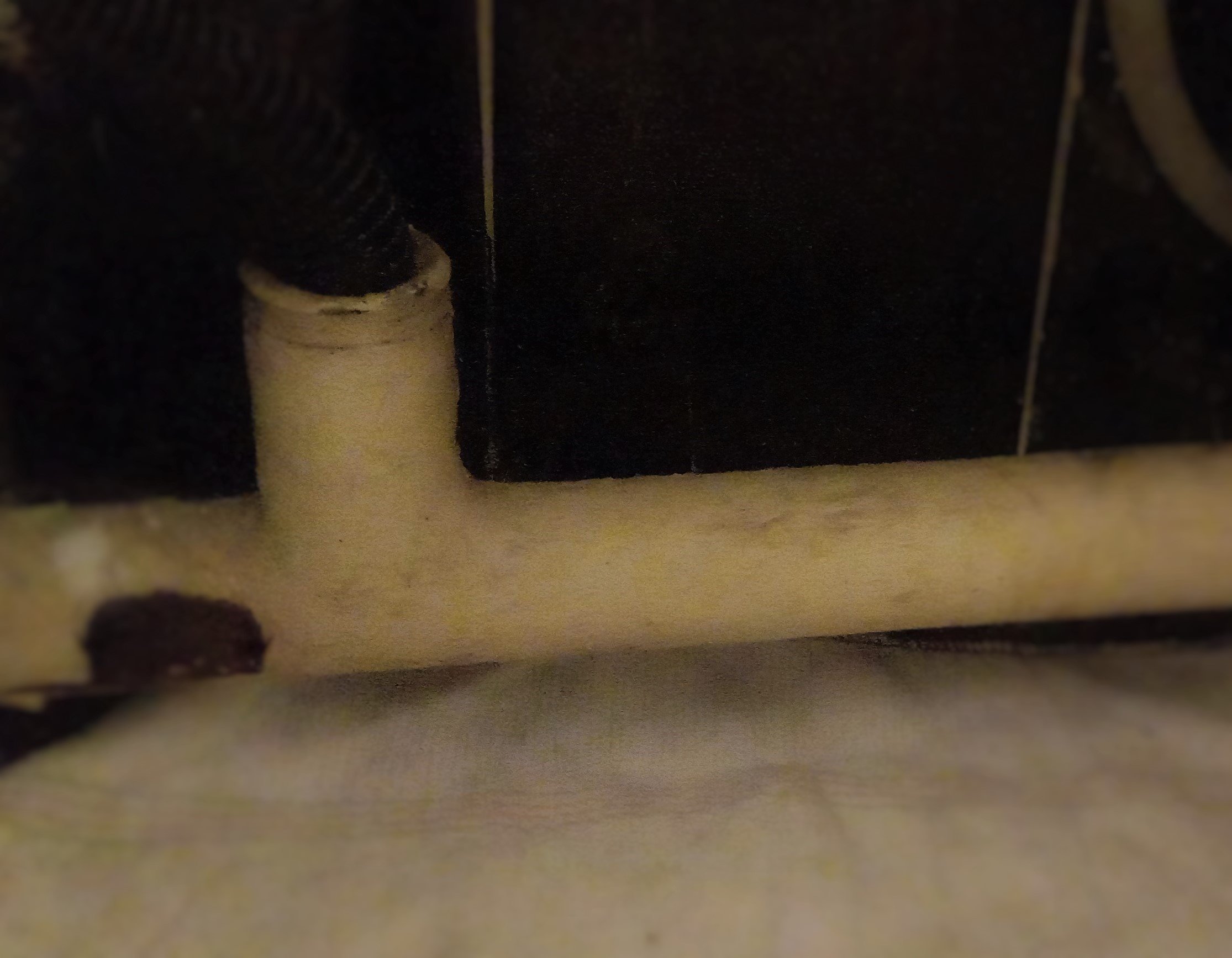

30.07.2019 в 22:00:31
Запросто. Берете переход для чугунной безраструбной трубы SML и вуаля!
https://smartex-group.com/production/sml/homuty-sml/konfix/KonfixHomutyPerehodnye_6123.html

30.07.2019 в 22:08:53
Если поток с пластика в чугуний - воткнуть в обрез чугуния как в раструб 50-ю и оставшееся запаковать, лучше мягкой резиной потом шнур с фиксоллом. А вот если поток с чугуния в пластик то раструб 72/50 с штатной резинкой. Или бесшумная Остендорф Сколан, у нее раструб с 58 внутренним.

30.07.2019 в 22:55:06
Микитович написал: Если поток с пластика в чугуний - воткнуть в обрез чугуния как в раструб 50-ю и оставшееся запаковать, лучше мягкой резиной потом шнур с фиксоллом. А вот если поток с чугуния в пластик то раструб 72/50 с штатной резинкой. Или бесшумная Остендорф Сколан, у нее раструб с 58 внутренним.
Микитович,
Труба стальная. Видно на фото. Ду 50. Герметично вставить пластик не получится. Разве что на герметик наколхозить.

30.07.2019 в 23:04:29
gayanovv написал: Труба стальная. Видно на фото. Ду 50.
По фото видно что чугунина, без расструба. Ду- 50 это так примерно, когда запасец жопу не драл, а вот как вставить - таки ОЙ. Вы 50-ю ПП хотите вставить в чугунину? Так померяйте ее фактический внутренний. Кроме того трубы быстро заростают, значит наросты счистить до блеска. Я в 100-ю чугунину вставил 90-й ПП, правда чугуний чистил и сбивал наросты. Получилось почти 92 внутренних. Уплотнил полиэтиленовой демпферной лентой для ГК, Обмотал клеевой стороной ПП, вход в обрезаный чугуний раззенковал и спокойненько вставил. Далее фиксировал вставку. 3-й год полет нормальный.

31.07.2019 в 21:25:10
Микитович написал:
Микитович, Ну, сомнительно, что чугун. Я не вижу раструба на тройнике. А вставлять- вестимо не хочу. Выше предложил обойтисть стандартной манжетой для SML трубы.

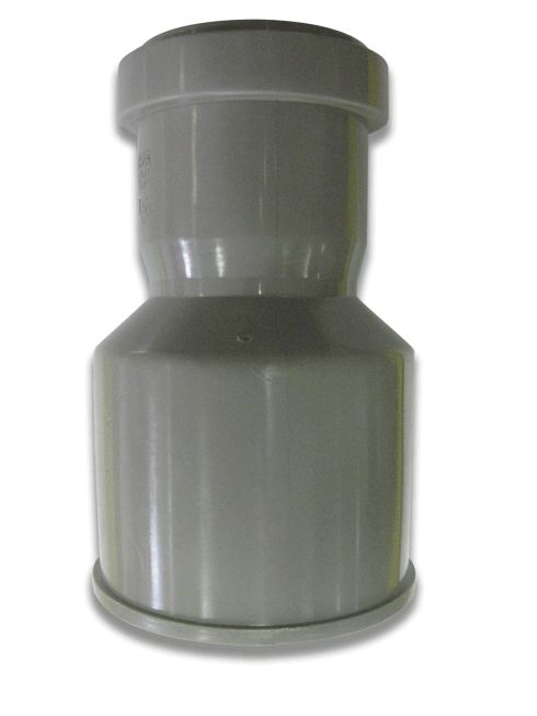

31.07.2019 в 23:57:17
wasya7 написал:
wasya7, вставить 40 и подобрать внутреннюю резиновую манжету 50 на 40
