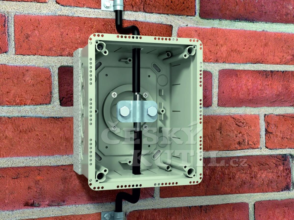

bvn-2005, Если решили автомат, то малогабаритный щиток например Бокс Viko на 2 модуля арт. 90912002. Если надо установить в установочную коробку то все таки воспользуйтесь выключателем для освещения

Как вариант, можно на балконе под окном что-нибудь нагородить. Европейские ценности для утеплённых фасадов. Фирма Kopos (Чехия), универсальная коробка KUZ. Разные крышки, разная начинка - розетки/выключатели, автоматы и прочее. https://shopdelta.eu/electrical-installation-box-into-thermal-insulation-kuz-voi-kb-kopos_l2_p13101.html
Видеоролики по монтажу этих коробок: https://www.kopos.cz/cs/navody
https://www.kopos.ru/

tyuk написал: Автору неплохо бы описать и свои мысли по пользованию
Мысли предельно простые. Включить свет, когда нужно выйти на балкон в темное время. Гораздо реже включить какой-нибудь электроинструмент. Самое мощное, что могу придумать - это пылесос. Никаких обогревателей. В качестве жилой зоны лоджию использовать не планируется.
bvn-2005, В серии Валена есть двухполюсный выключатель на 16 Ампер - и фазу и ноль... Чем он не нравится? http://legrand-only.ru/774104.html Розетки и светильники - защищенные от потопа сверху - ливень, и соседи забыли закрыть окно... да и вы не гарантированы от таких случайностей
