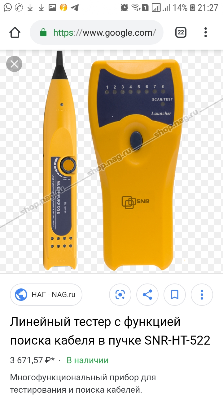

Как сделать чтоб я мог пользоваться трассировкой кабеля?Если тот конец подключен к комутатору то проходит проверка жил и он не включается в режим поиска кабеля,вот как сделать чтоб был всегдв режим поиска кабеля не в зависимости подключен тот конец или нет?

ivanik2015, попробуйте сделать переходник, в нем используйте только те жилы, по которым идет тональный сигнал

юра Т, исользуется только 1 2 3 6 жилы

ivanik2015, попробуйте 2 и 3 жилу лишь подключить (в моём 4 и 5 контакт используется, синяя пара)

ivanik2015, а вообще, в комплекте же есть хвостик с крокодилами, какие в нем используются контакты?

ivanik2015, я конкретно этим не пользовался, пользовался другими, но суть такая же, по двум жилам генератор пускает сигнал, как правило это центральные, чтобы и телефонную проводку прозвонить можно было, на гигабитных портах на живую, можно попробовать пустить сигнал по разным парам, должно сработать

Купил с Алика синий в районе 1,5 тыс. Ищет в любом случае, подключен к коммутатору или нет. Единственный минус, если на линии замыкание или некачественное соединение, то помехи сильные , либо вообще не ищет . 4 жилы тоже не очень прозваниваются . Но можно с помощью крокодильчиков улучшить.
