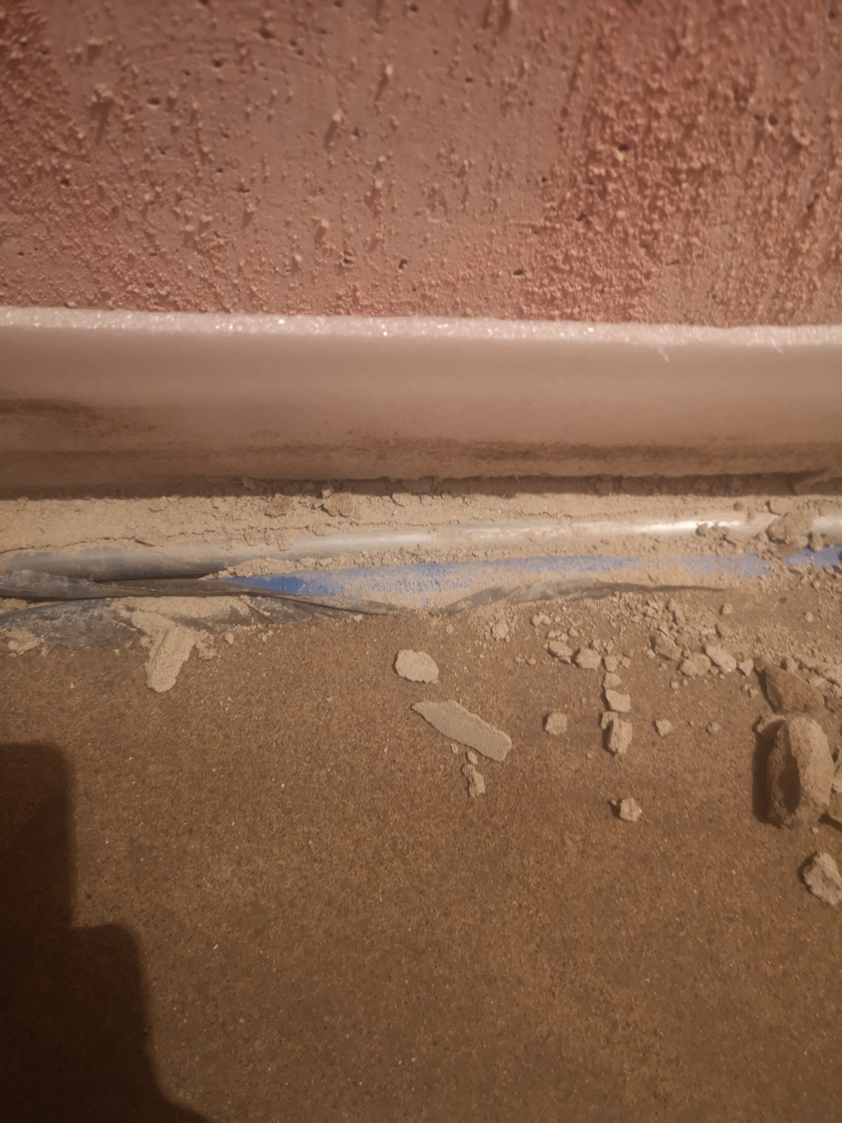

Доброго времени суток. Делается ремонт в новостройке. Тк трубы отопления от застройщика проходили по полу с перехлестами, было решено переделать все и пустить через коллектор. Проложили рехау стабил, одели гофру, закрепили и начали хоронить все в полусухую стяжку. Так как пол в квартире имел большие перепады, и самой высокой точкой являлась кухня, рабочие там сделали стяжку заподлицо с трубами (высота в этом участке около 30мм от пола) . Без какого либо ведома они обрезали часть гофры и все замуровали. Стяжка сохнет.. Что делать с этим участком? Выше пол поднять не получится. Стяжка из песка, м500, фибры и пластификатора. Финишным покрытием должна была стать плитка или керамогранит.

akozeev88 написал: Так как пол в квартире имел большие перепады, и самой высокой точкой являлась кухня, рабочие там сделали стяжку заподлицо с трубами (высота в этом участке около 30мм от пола) . Без какого либо ведома они обрезали часть гофры и все замуровали.
не рассчитали уровень, поэтому и гофру обрезали что бы отыграть несколько миллиметров поверхности. нельзя было данные трубы уложить в менее низкую точку кухни ? Плиткой не закроется ?

akozeev88 написал: все в полусухую стяжку
akozeev88 написал: Стяжка из песка, м500, фибры и пластификатора
Или полусухая или м500. Необходим определенный объем воды для получения бетона м500, что исключает "полусухой метод" в принципе
у стяжки есть минимальная возможная толщина, обычно она как раз 30-40 мм. Но самой высокой точкой является, в данном случае, не пол, а труба. К поверхности самой высокой точки трубы надо было добавить необходимую минимальную толщину стяжки.
Кроме разрушения стяжки и растрескивания плитки из-за неравномерного прогрева и давления трубы из-за отсутствия компенсации ее теплового удлиннения, вам ни что не угрожает

master.msk, поднять стяжку выше возможности нет. Имеет ли смысл вместо плитки класть ламинат?

akozeev88 написал: поднять стяжку выше возможности нет.
Почему же нет возможности? Что мешает? Может быть нет желания?

Inch1964, 1) стяжка уже залита 2) если на кухне поднять пол на 3 см от трубы, то уровень стяжки во всей квартире будет выше или вровень высоты дверной коробки, а это порог, который делать совсем не хочется.

akozeev88 написал: 1) стяжка уже залита 2) если на кухне поднять пол на 3 см от трубы, то уровень стяжки во всей квартире будет выше или вровень высоты дверной коробки, а это порог, который делать совсем не хочется.
Выбирать Вам, делать ли что-нибудь. И осознавая какой из вариантов действия/бездействия приведет к каким-либо последствиям. 1) Жаль. Стяжку лучше делать сразу в один слой. Обычно в самом тонком месте стяжка должна быть не менее 40мм толщиной. Это для сцепленной с плитой перекрытия стяжки. Плавающая стяжка (с утеплителем под ней) должна быть толще. А у Вас получается стяжка в некоторых местах имеет нулевую толщину. Так что неизбежно растрескивание стяжки на отдельные куски.
2)Уж лучше пусть около порога будет плавное повышение/понижение уровня стяжки, чем потом в жилой квартире долбить стяжку отбойным молотком и делать заново.
А по всей квартире поднимать стяжку - уж очень накладно. Да и сами говорите - проблема с уровнем установленных дверных коробок. Жаль что так сделали. Дверные коробки нужно устанавливать ТОЛЬКО ПОСЛЕ изготовления стяжки.

Inch1964 написал: 1) Жаль. Стяжку лучше делать сразу в один слой. Обычно в самом тонком месте стяжка должна быть не менее 40мм толщиной. Это для сцепленной с плитой перекрытия стяжки.
стяжка укладывается через звукоизоляцию - какая адгезия с плитой перекрытия?! мы же про многоквартирные дома сейчас говорим...

По делу: кладите кг и не надо париться.
