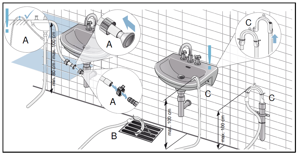

Всем привет!
Планирую установить сушильную машину в колонну со стиральной машиной. Отвод конденсата планируется сразу сделать в канализацию. В связи с чем возник вопрос расположения отвода для сушильной машины по высоте. Перелопатил инструкции всех современных производителей (Candy, Beko, Bosch (Siemens), Miele и т.д) и везде разрешен слив в пол через трап с указанием только максимальной высоты с учетом производительности встроенного насоса (в среднем где-то 80см). В качестве примера приведена картинка из инструкции для Bosch
Здесь на сайте в примерах работ мастеров можно встретить как "классическое" расположение сифонов (или отводов под уголки) так и ниже уровня самой сушильной машины Пост B.S.V. Пост Technik-san
Мне больше нравится вариант ниже уровня, когда блок подключения воды и канализации выглядит единым для обоих устройств, но нет ли при таком подключении сушильной машины каких-то подводных камней и особенностей?

EngineTech написал: Мне больше нравится вариант ниже уровня, когда блок подключения воды и канализации выглядит единым для обоих устройств...
Вот и делайте так. Слив ниже уровня недопустим для стиральных машин из-за самослива, у сушилки он будет насосу в помощь :). Есть специальный сифон для такого подключения
