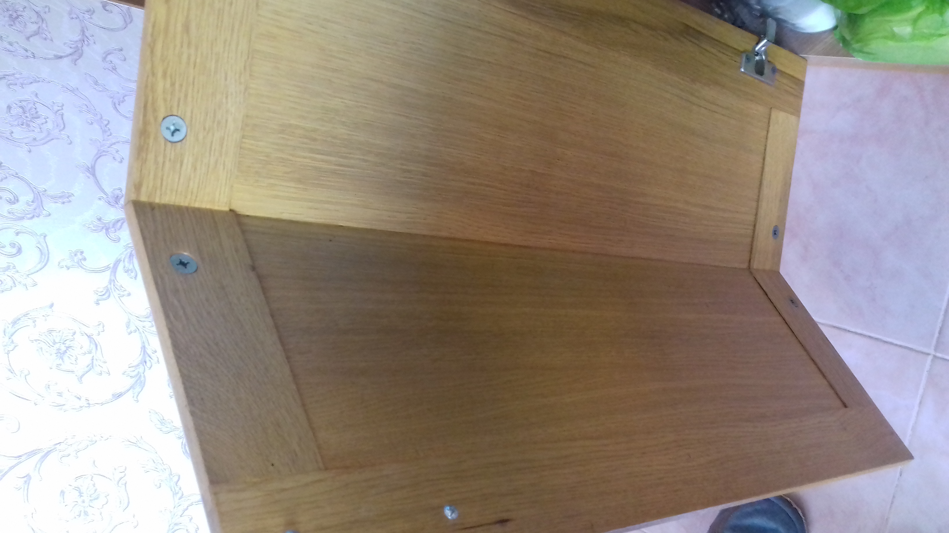

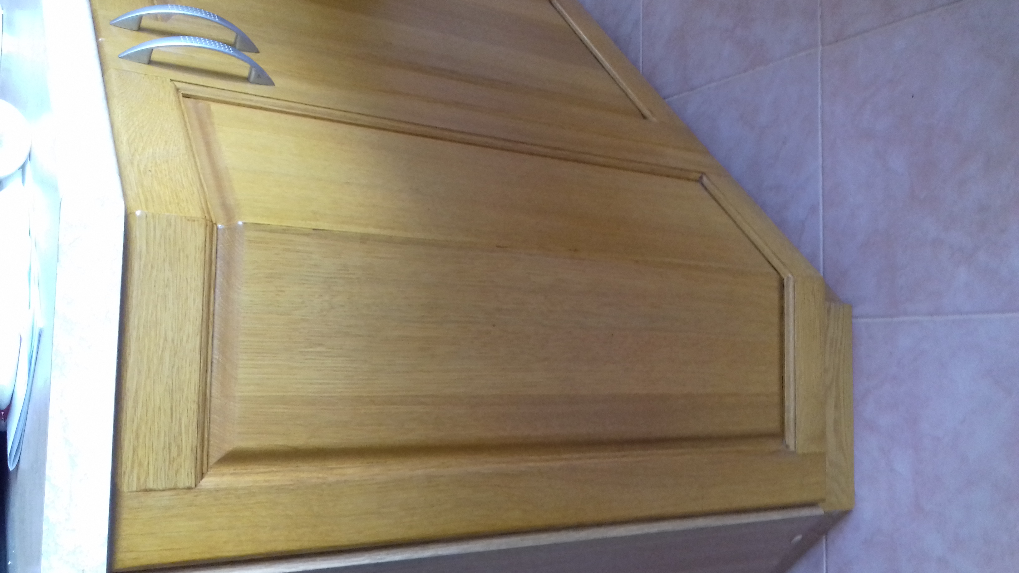

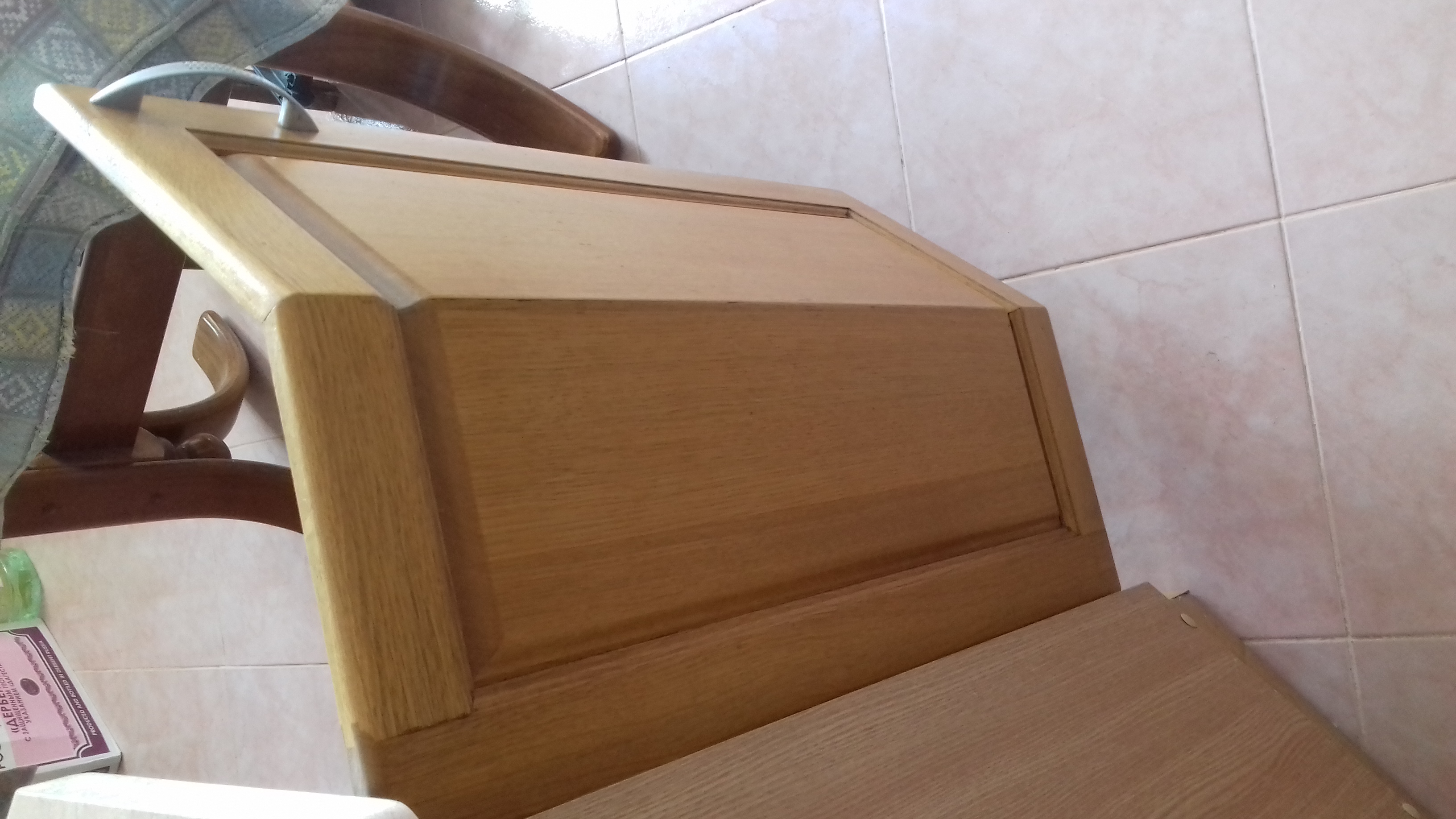

SerShe, Да логично это. Вот работа без погружной, на станке, но тоже под угол. Тоже дуб,и рамка и филёнка. И удовольствие от деревяшки, да и смысл приятный. Толщина не более 20, диск на 48 зубов,метров на 40 запила,потом заточка.
