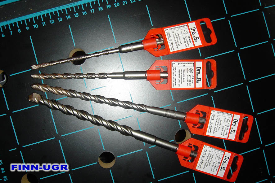

Mals написал : Плавятся, гнутся, ломаются.
....однако...

2FINN-UGR А что однако? Приезжайте к нам или к Mals в Н-ск (это рядом :)) и попробуйте купить Дребо, Хаверу и тп. Если случайно найдете, то цены вас удивят

Kvost написал : Напрасно. Для шестерки вполне реальная задача. Как раз примерно за 7-8 секунд. Восьмерка арматуру проходит хуже, но проходит.
Сомневаюсь не в возможности прохождения арматуры, а в реальности раскалить бур за 7-8 секунд. Если конечно не коротнуть буром кабель.

Я как-то попал в сетевой провод, был хлопок КЗ, ни с чем не перепутаешь, припой вес выплавился, но сверло не было раскаленным.

возможно во время сверления арматуры вы его еще взяли на излом.у меня так 6-ка хилти накаливалась.посередине бур черный ,каленый %)

^VooDoo написал : у меня так 6-ка хилти накаливалась.посередине бур черный ,каленый %)
Тоже такое было. На втором или третьем отверстии при попадании в арматуру у 6-ки Хилти отваливается напайка. Причем, конфуз случался отнюдь не единожды. Дешевая Хавера в этом плане ведет себя несравненно лучше.

Со всеми бурами такое бывает.

Викторыч написал : Приезжайте к нам или к Mals в Н-ск (это рядом ) и попробуйте купить Дребо, Хаверу и тп. Если случайно найдете, то цены вас удивят
Будите в новосибе - без проблем сбт: Бур SDS+ 8x 160/100мм бош 80р Бур SDS+ 6x 210mm. DREBO 90р Бур SDS+ 6x 160mm. DREBO 60р при том что на рынке теже энкоровские продают и по сто.

У меня ведь далеко не один бур от Хилти так сломался :) Больше не покупаю.

Kvost написал : У меня ведь далеко не один бур от Хилти так сломался Больше не покупаю.
Я тоже оставил не одну напайку Хилти в шпуре. Если отверстие перенести в сторону нельзя, тут начинается горе. Говорят они сейчас лучше стали делать, но у меня пока есть запас других, тоже весьма не плохих буров, поэтому пока новые Хилти не пробывал.

oleg_ntb написал : Я как-то попал в сетевой провод, был хлопок КЗ, ни с чем не перепутаешь, припой вес выплавился, но сверло не было раскаленным.
Тоже было, причем умудрился точно попасть между нулем и фазой, тихий пшик и пол-бура отгорело, перф выжил.
