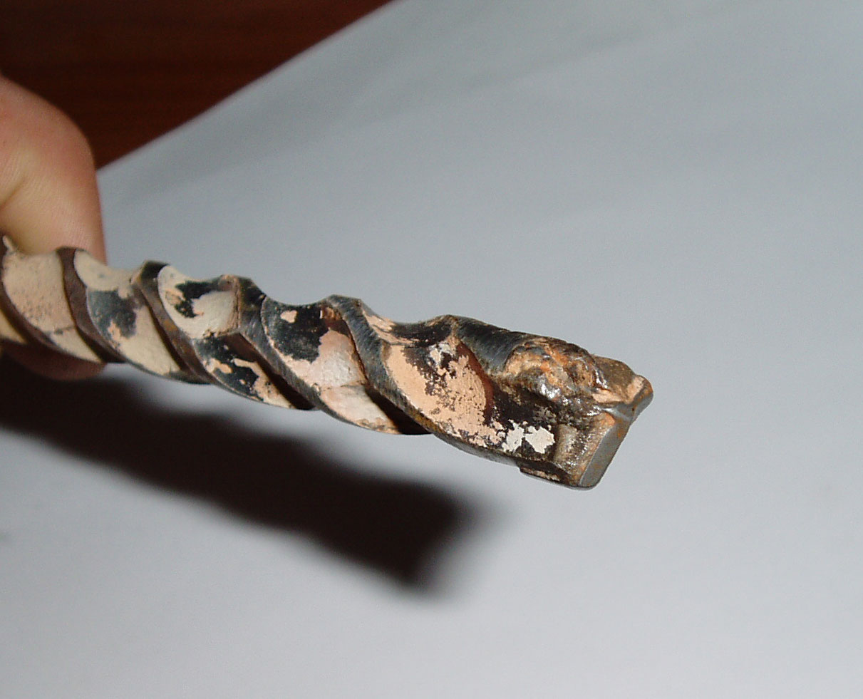

Kvost написал : Дьяже (10ка у меня есть - неубиваемый бур).
Нет ничего не возможного, как показывает практика.
Serg написал : По своему опыту скажу, что ресурс бура на прохождение арматуры сильно зависит от того, как пересекаются бур и арматура
Чаще всего когда покасательной попадает, напайка разваливается.

Dr.NO написал : Нет ничего не возможного, как показывает практика.
Особенно если задаться целью :)
Dr.NO написал : Чаще всего когда покасательной попадает, напайка разваливается.
В этот момент особенно видно, что в арматуру попал - бур отчетливо гнется и пытается уйти в сторону. Тем не менее, Хавера не разваливалась, в отличии от некоторых упомянутых выше.

2Kvost
На третьем отверстии. Но бур все равно рабочий.

Dr.NO написал : На третьем отверстии.
Однако. Я таким прошел сотни отверстий под штробы, но ничего подобного не случилось.
Dr.NO написал : Но бур все равно рабочий.
Условно рабочий. Имхо, отверстия будет разбивать (особенно при забуривании).
