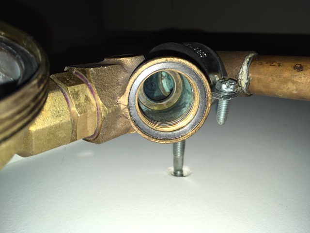

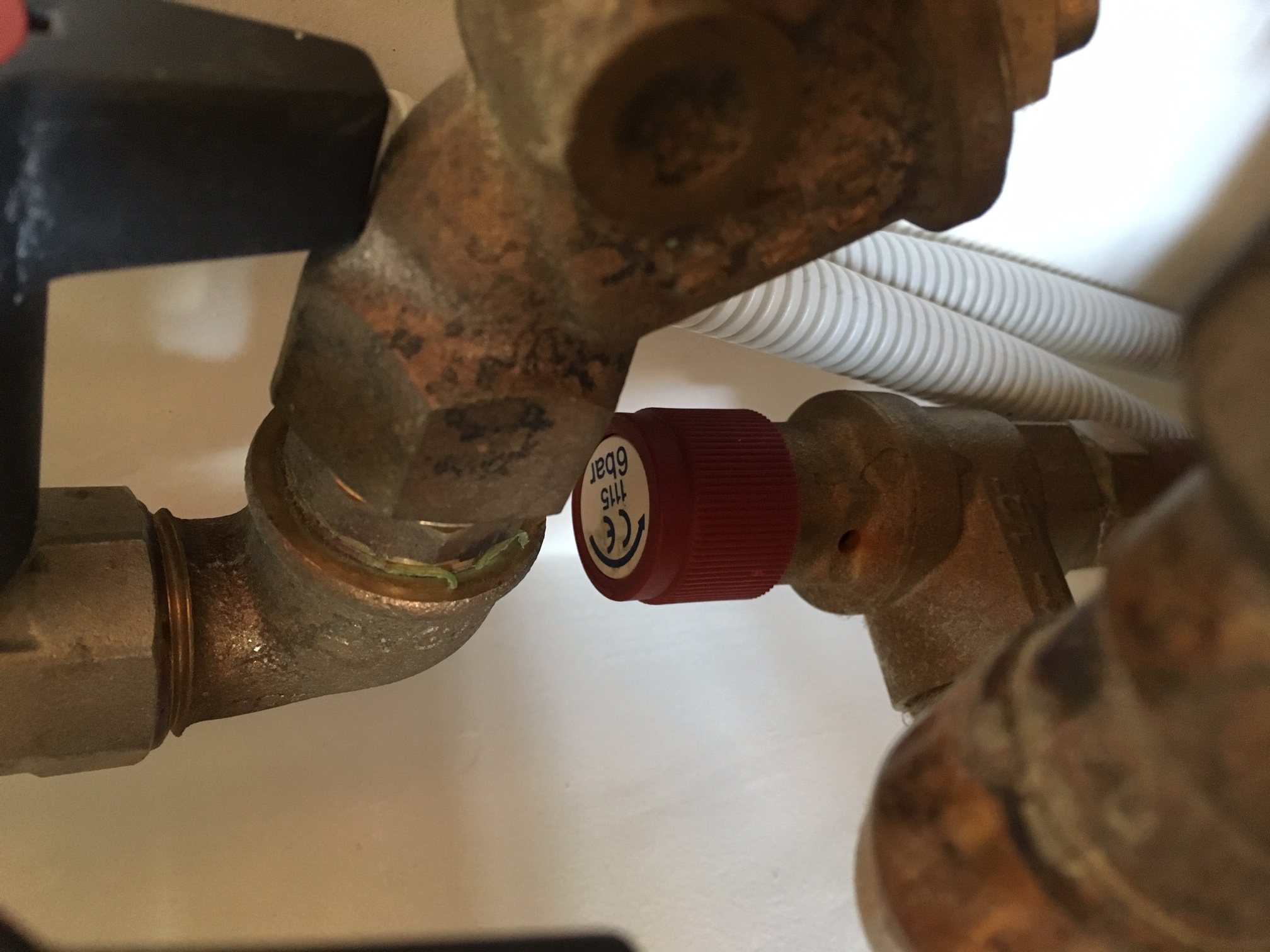

Здравствуйте, помогите решить проблему Есть настенный котел и бойлер косвенного нагрева 160л. Периодически появляется очень громкий стук иногда переходящий в продолжительный гул и вибрации медных труб- не могу локализовать Такое впечатление что стучит либо обратный клапан на входе холодной воды в бкн, либо предохранительный клапан который стоит непосредственно перед входом бойлер. Ночью,чтобы не будить домочадцев, попробовал перекрывать подачу в бкн- звук пропадает. Пробовал вручную сбрасывать воду поворотом головки предохр. клапана- работает ОК- Oventrop на него вроде бы были какие то нарекания, может быть в нём причина? Ещё думаю- как причина низкое давление воды на входе в бкн- может опускаться до 1,5 а предохранительный на 6. С другой стороны стук происходит в отсутствие водоразбора Всю голову сломал(( Подскажите пожалуйста, куда смотреть

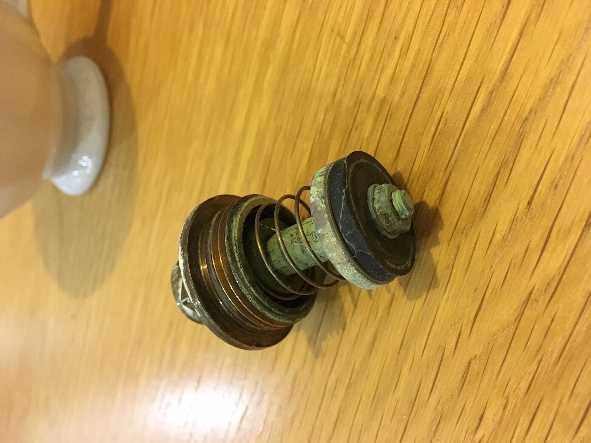

AKI, AKI, Сейчас стук произошел после водоразбора, но может стучать и после простоя среди ночи Про ОК понял, попробую разобрать Сегодня выкрутил ОК на вводе стояка (там такой же точно стоит) думал в нем проблема, но не помогло, хотя звук изменился Вот выкладываю фото внутренностей снятого ОК- вкрутил пока пробку Сейчас вытащил из канализации сливной шланг с предохранительного клапана и опустил в ведро чтобы посмотреть сброс воды при нагреве Правильно я понимаю, что возможно обратное перетекание воды через ОК если давление до 6 атм не открывает предохранительный?
PS Хотел поинтересоваться- тарелка клапана на фото по идее же должна двигаться по штоку в сторону пробки? Свободный ход руками- отсутствует, но если бы он был всё время закрыт тогда как бы вообще холодная вода поступала из стояка...?

hifi написал: возможно обратное перетекание воды через ОК если давление до 6 атм не открывает предохранительный?
Да, не исключено, судя по неровному отпечатку седла на прокладке. Нужно фото седла (места в которое упирается прокладка) ОК. Тогда будет понятнее. Если два ОК одинаковые, можно переставить вкладыщи местами для проверки.

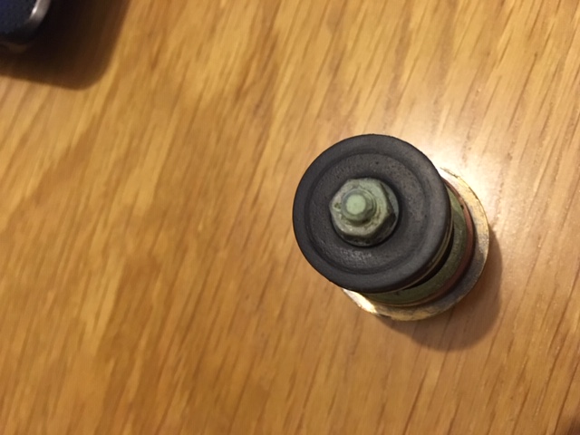

Сейчас пока писал произошли три стука и сброс очень небольшого кол-ва воды в ведро буквально 10-20 мл. Тарелка не двигается по штоку ОК свободно- это же не нормально?

hifi написал: тарелка клапана на фото по идее же должна двигаться по штоку в сторону пробки?
вместе с штоком в пробку... Косые ОК долго не живут, клинят - поменяйте на ИТАП Европа

hifi,Вы хоть пишите, что на фото: это клапан со входа (стояка)? Прокладку почистили? Если нет- выглядит прилично.
hifi написал: Сейчас пока писал произошли три стука и сброс очень небольшого кол-ва воды в ведро буквально 10-20 мл.
А это уже больше на подрывной похоже. Сколько ему лет?

BV, спасибо про итап понял, шток тоже руками не входит в пробку. Странно усилие самой пружины достаточно небольшое, как же тогда вода из стояка вообще попадала, если он в таком положении заклинил? Это внутренности от ОК на вводе квартиры.
AKI, да, это внутренности со входа стояка Ночью опять стучало и слилось также небольшое кол-во воды в ведро Похоже всё-таки на предохранительный Всей системе 6 лет, его менять надо или разбирать и чистить? Раз воду сливает чем обусловлен стук и не будет ли новый аналогично работать?
