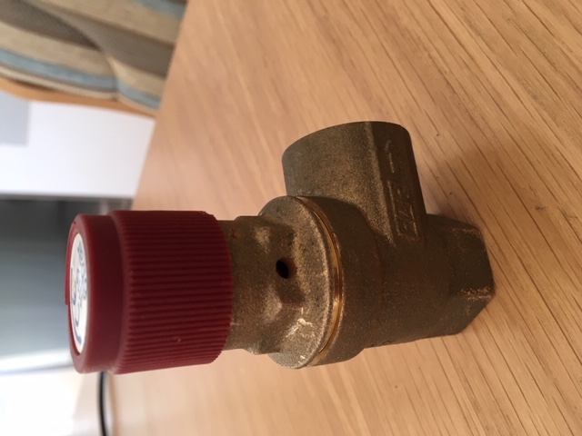

hifi, По материалам и описанию - сойдет.
Mazayac
Mazayac
Регистрация: 12.05.2009
Сообщений: 20612
13.08.2019 в 19:45:28
hifi, Watts - нормальная контора.
hifi
hifi
Регистрация: 04.01.2008
Сообщений: 659
14.08.2019 в 18:42:28

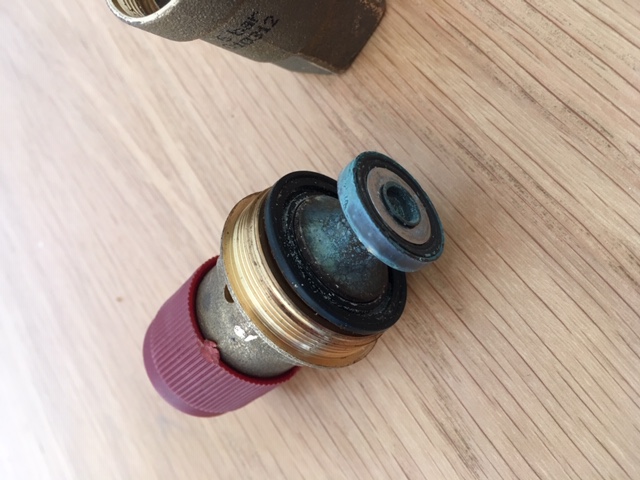

Добрый день! Всем спасибо за помощь! Проблема решена, поставил Watts- тишина Вот виновник- оказался FAR-ом, не пойму что было причиной такое работы, рукой сдавливается вполне нормально Может совокупность заклинивших всех ОК от Oventrop и ржавая пружина "подрывника", а может просто срок..
AKI
AKI
Регистрация: 28.03.2012
Сообщений: 6814
14.08.2019 в 19:23:02

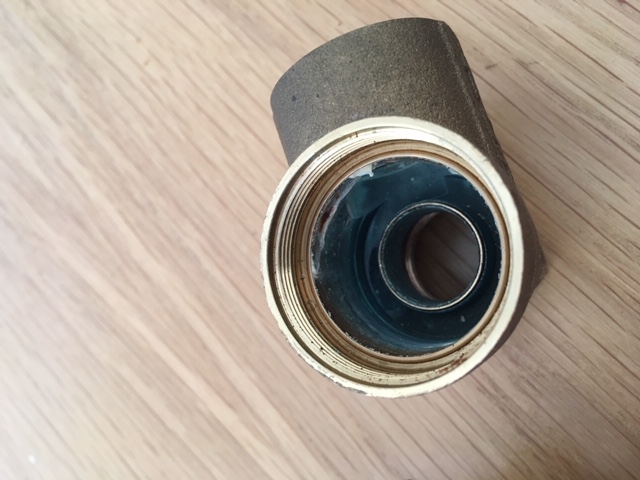

hifi, Неудачная конструкция FAR FA 2005: длинный шток с прокладкой на конце. Напоминает устройство гудящих советских кран-букс. Например, у Stiebel Eltron SV EX нет штока, прокладка соединена с корпусом, поэтому болтаться и вибрировать особо нечему.
Сообщений: 135479
14.08.2019 в 19:26:33
AKI написал: длинный шток
малейший перекос - и клинит
hifi
hifi
Сообщений: 659
14.08.2019 в 23:03:35
Помыл в лимонной кислоте косые ОК овентроп, вроде чистые работают чётко в руках, но думаю не надолго Почему если они такие неудачные их до сих пор выпускают? Вроде производитель серьёзный и стоят не копейки, из 4-х все были обездвижены... Хотя у меня система может стоять по 6-8 месяцев без эксплуатации, на это ещё грешу
cineman
cineman
Регистрация: 12.06.2008
Сообщений: 15975
15.08.2019 в 00:03:30
hifi написал: Хотя у меня система может стоять по 6-8 месяцев без эксплуатации, на это ещё грешу
Они клинят у всех. Меняйте сразу.
