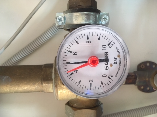

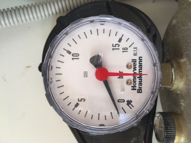

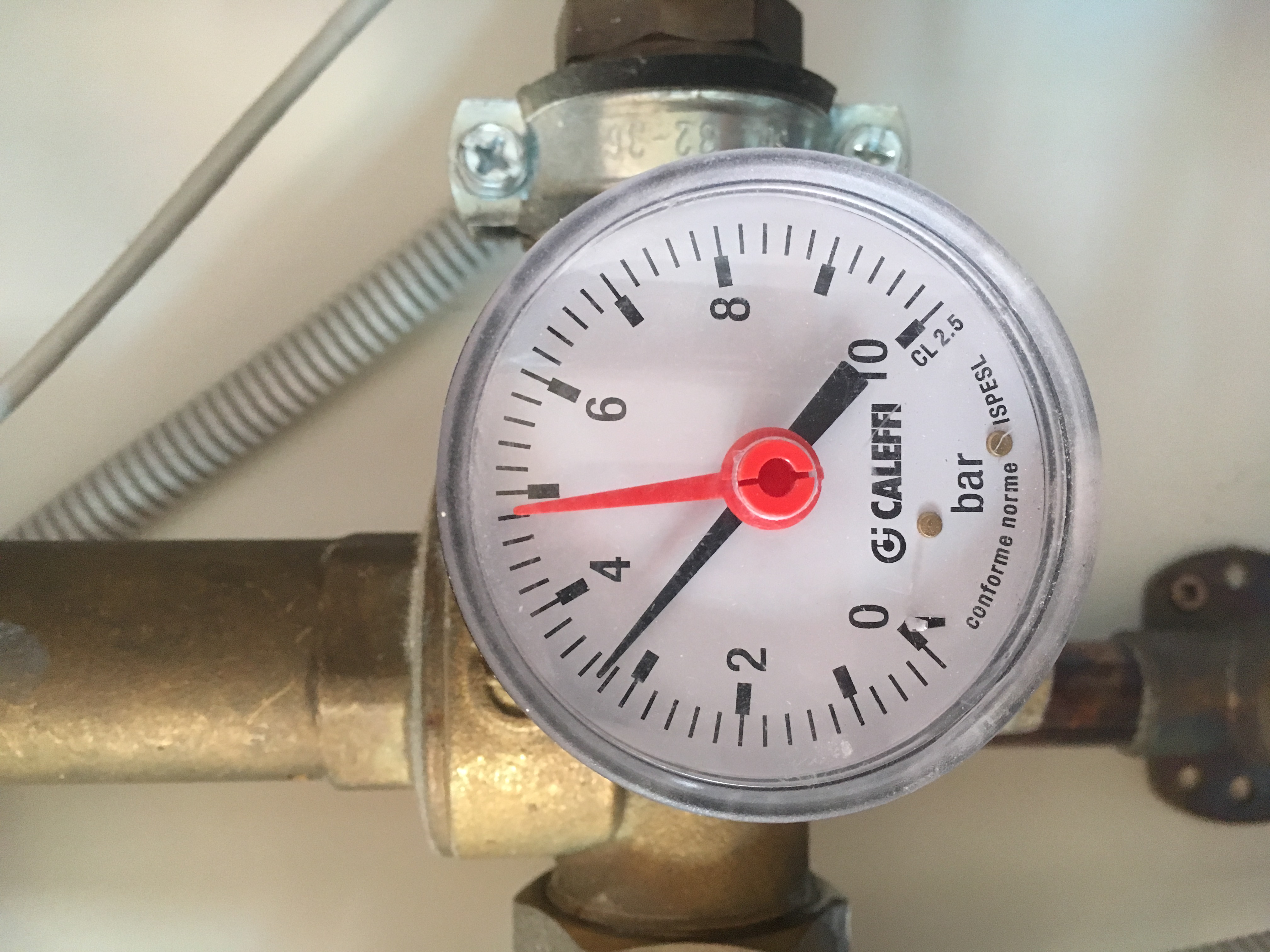

Давление на входе
13.08.2019 в 14:09:50
hifi, и при таком входеом давлении Вы до 3 атмосфер собрались пороговое клапана снижать? Чтобы он очевидно долбал круглосуточно :)
Меняйте "подрывник" на другой, не менее 6 атм.
13.08.2019 в 15:00:17
Mazayac написал: hifi, и при таком входеом давлении Вы до 3 атмосфер собрались пороговое клапана снижать? Чтобы он очевидно долбал круглосуточно :)
Mazayac, Думаете проблема в нём? Наблюдения показали что это 100% он издаёт звук- ступенчато сбрасывает воду Почему новый будет делать это бесшумно? Ещё заметил что после водоразбора начинает расти давление на манометре после редуктора при этом на входном манометре фильтра- статично Получается ОК тоже не держит перед бойлером?
13.08.2019 в 15:30:26
hifi, после водоразбора вода начинает нагреваться и расширяться - давление растёт. ОК перед бойлером какой? Если обычный - значит травит. А ещё просто холодная вода нагреваться до комнатной температуры умеет с тем же ростом давления.
Исправный клапан срабатывает бесшумно, без циклических открываний-закрываний, больше грешить не на что.
