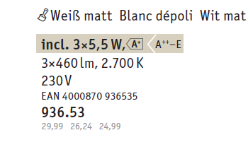

подскажите по фирме paulmann, вот у них например есть светильник Артикул: 93593 GU10 - с лампой, стоит 2700 руб, и Артикул: 93631 - без лампы вроде как такой же светильник. стоит 1600. получается за лампу 1100 руб. в этом какой то смысл есть ? может они супернадежные суперкачественные ? еще вопрос у них лампы по 5 ватт дают 460 Лм, так же как и 7 Ваттные - тоже 460, тут что за подвох ? маркетинг ?

Искать смысл в маркетинге - бесполезно. По люменам - рассеиватели могу отличаться, излучатели, преобразователи - тоже. PS У меня по результатам испытаний 50 ваттный светильник уделывал 60ти ваттный по люксам в 1.5 раза. Конструкция одинаковая, испытания проводились методом замены один на другой в полностью идентичных условиях.

BV, т.е. если принять во внимание что цифра люменов правдивая в обоих случаях, то лучше взять 5 ваттную ?

woldemarus, лучше сравнить еще и по другим параметрам - например по пульсациям. А еще лучше иметь люксметр и проверить :) Еще причина почему могут отличаться - излучатели и их цвет. На обоих написано 2700, но один в реальности может быть 2600, а другой 3300. Ставишь такие рядом и разница ощутимо заметна. Еще и линейчатый спектр может быть несколько разный - люминофор....

woldemarus, купить обе и сравнить в реальности. Могут быть нюансы. Что не понравится - сдать обратно :)

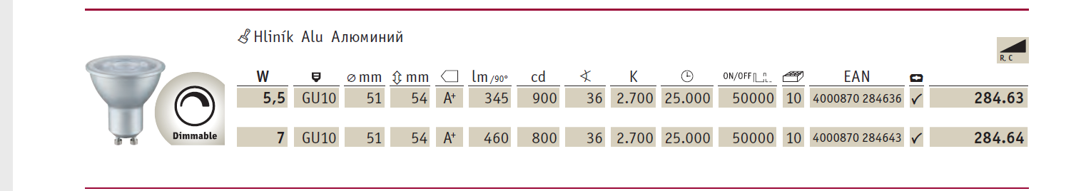

BV, фиг поймешь, из того же каталога... люмены разные
кстати что за параметр CD

woldemarus написал: BV, фиг поймешь, из того же каталога... люмены разные
woldemarus, яркость в канделах. Там в таблице не указаны пульсации и индекс цветопредачи, что странно для бренда с претензиями. Лампочки диммируемые? Посмотрел в поисковике, говорится в описании, что диммер в комплекте. Это так?
