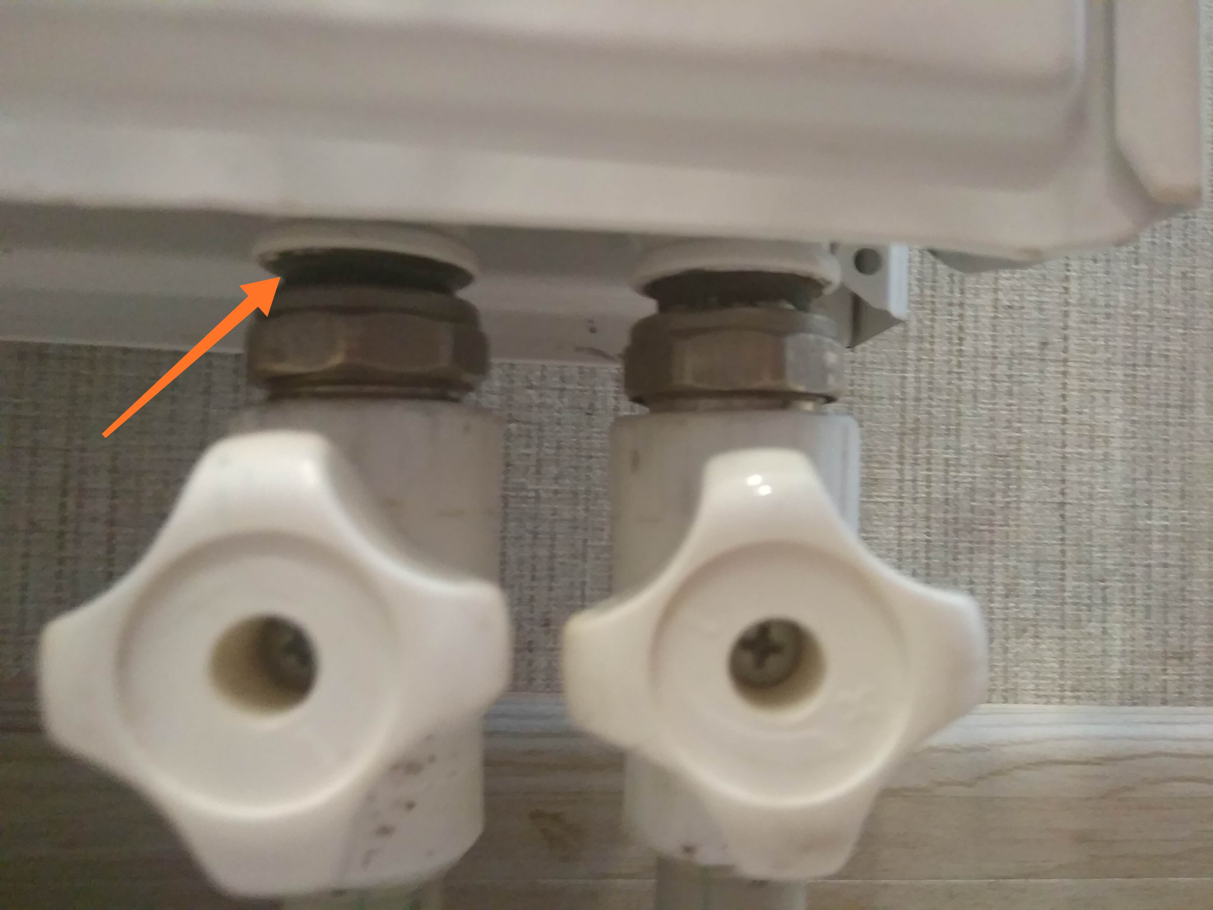

Снимал радиатор отопления (автономное в многоквартирном доме), по причине того, что оторвалось крепление к стене с одной стороны. Закрепил, повесил на место - и вот появилась даже не течь, а просто набухание влагой, но не из- под гайки, а в том месте, где труба входит в сам корпус радиатора.На фото понятнее будет, отмечено стрелкой. Вопрос - это со временем забьется грязью или нужно снимать радиатор. Что делать? П. С. Краны на радиатор закрыл, под давлением не текло (было так же).

Снять радиатор, перепаковать сочащийся ввертыш, поставить на место, испытать давлением...

BV, а по какой причине он начал сочиться? Из-за перекоса?

и из-за плохой паковки - вскрытие покажет
