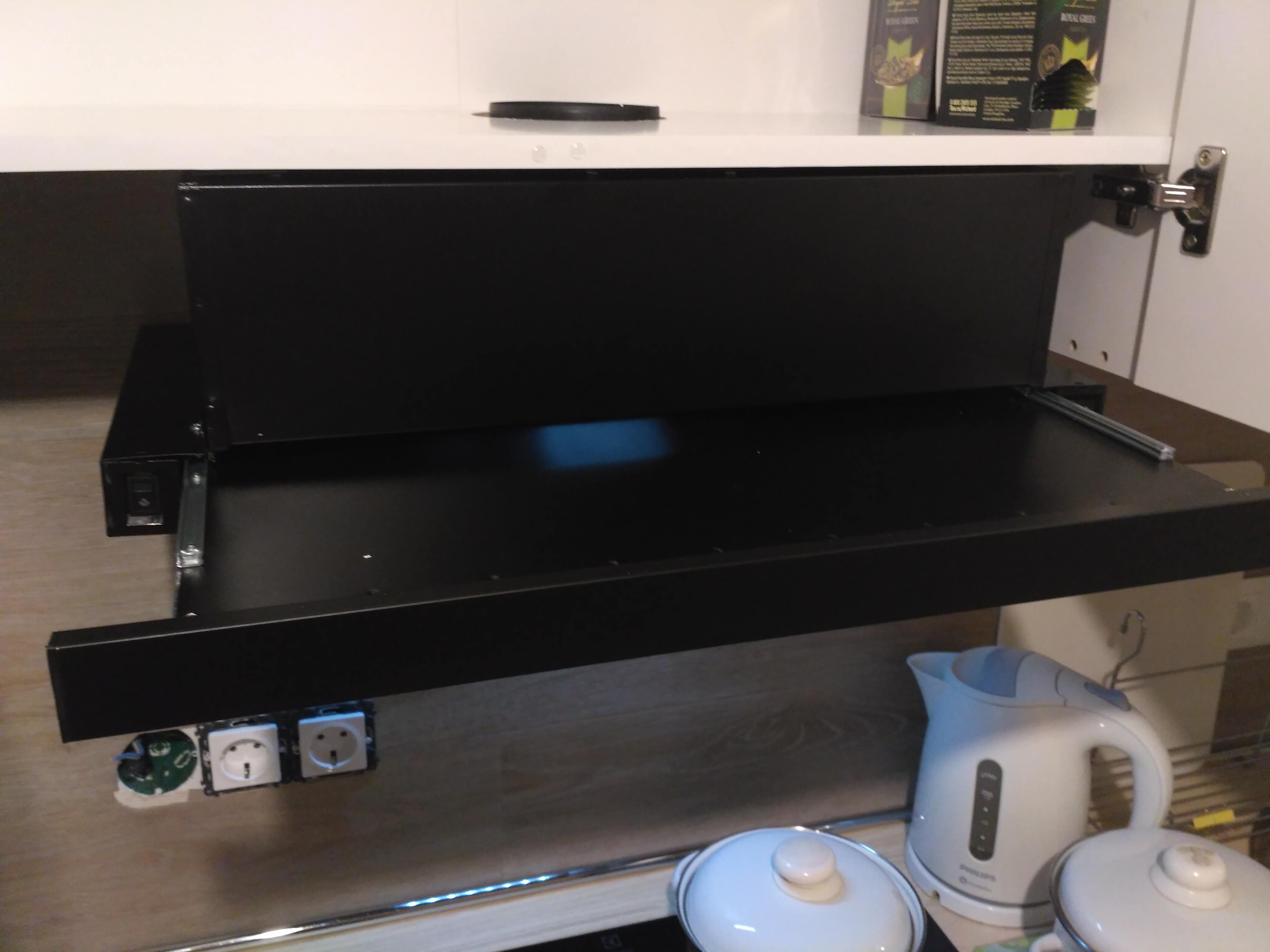

Добрый день Ваяю ультрабюджетную временную кухню :) Есть готовый(не собранный еще) шкаф шириной 80 и глубиной 30 Присмотрел вытяжку типа CATA TF-5060 EWH или ELIKOR Интегра 60 картинки кухонь с ящиками 80 и вытяжками 60 встречал, но как технически туда встроить пока что плохо представляю. Ну и я так понял что выдвижные вытяжки можно включить только когда они выдвинуты? Может есть модели которые можно включить и в стационарном положении?

Смотрите инструкции по монтажу, если предусмотрено крепление сверху к полке над вытяжкой, то ширина шкафа не важна, только полости по 10см по бокам надо как то задекорировать. А по включению, берите с механическим управлением вытяжку и просто поставьте перемычку (закоротите клеммы или вовсе уберите его) на датчике выдвижения размыкающем контакты. Но у современных часто сами кнопки управления спрятаны под выдвижной панелью, поэтому все равно, чтоб их нажать, надо выдвинуть, плюс выдвинутая часть не дает пару подниматься по фасаду шкафа над плитой.

modsamara, и по бокам задекорировать вытяжку панелями в цвет корпуса. Когда она в размер, то боков не видно. В принципе, полку можно и не переносить, если модуль над плитой не высокий. Просто закрыть переднюю часть и боковые. Либо закрыть фасадную часть во всю ширину, а по бокам сделать доборы в виде фальшполки.
В общем, закрепить можно. Останется навести красоту.
По включению... можно вытяжку включить (соединить контакты), установить и запуск вывести через внешний выключатель, но может получиться так, что и выбор режимов будет закрыт. Надо смотреть модель.

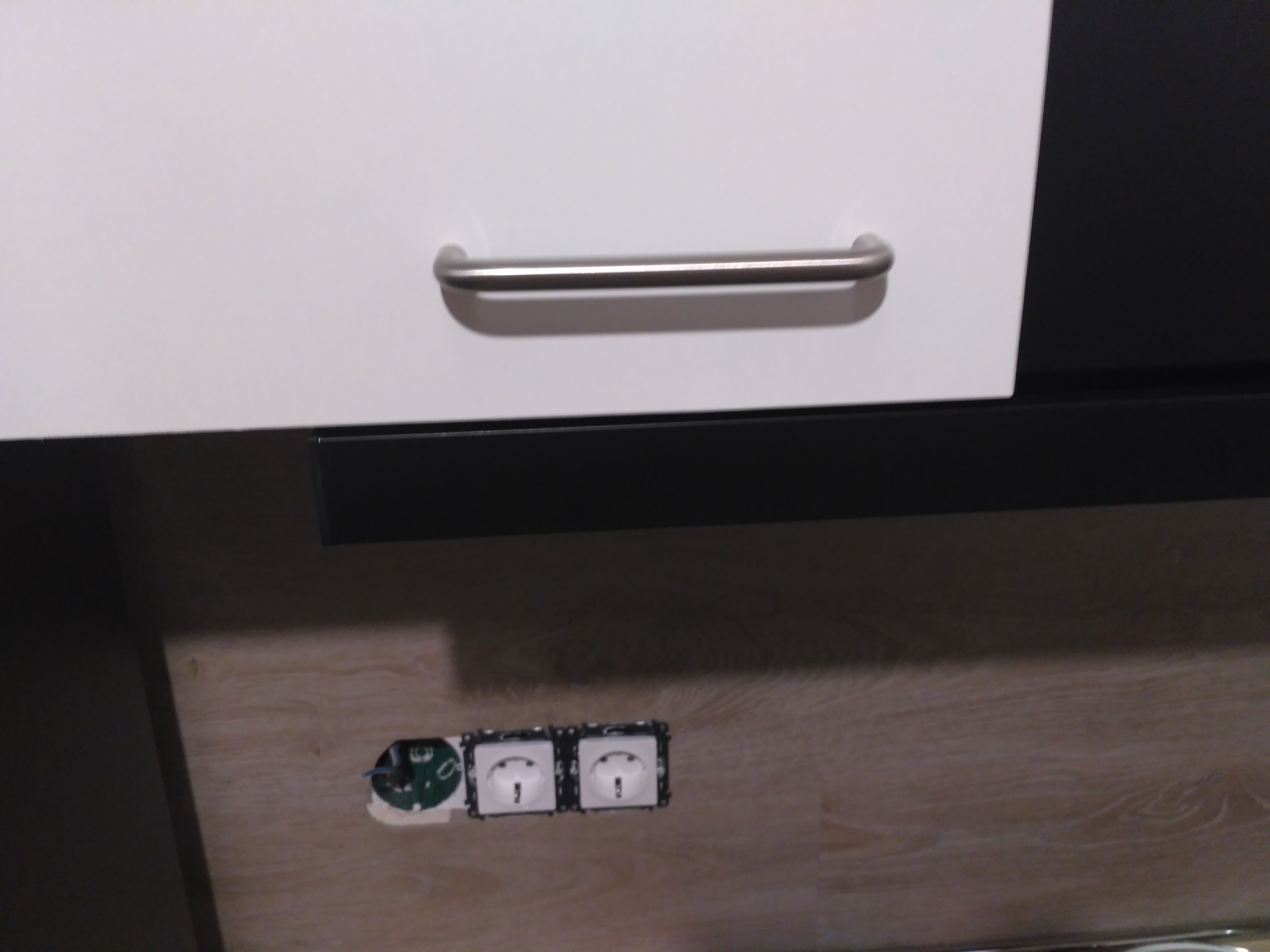

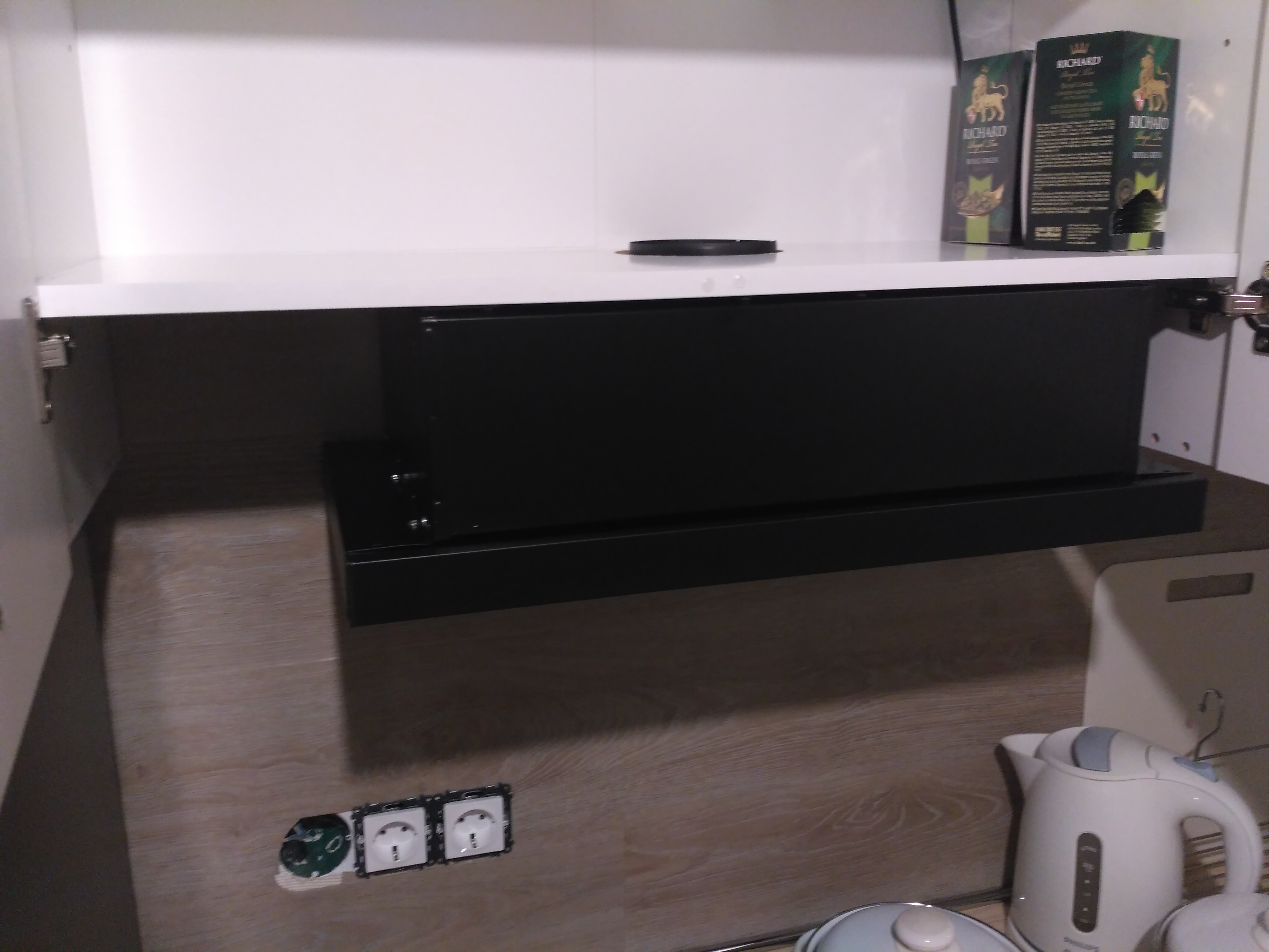

ну вот как-то так получилось пока что :) шкаф из касторамы, 563р стоит:)

modsamara, ох, а можно уточнить, так у вас глубина вытяжки 30 см? Как шкаф? Или шкаф таки глубже? Тоже мучаюсь подбором вытяжки.. Везде пишут про ширину, а меня интересует можно ли вытяжку 60 на 30 (которая влазит в шкаф) поставить над плитой 60 на 60...
