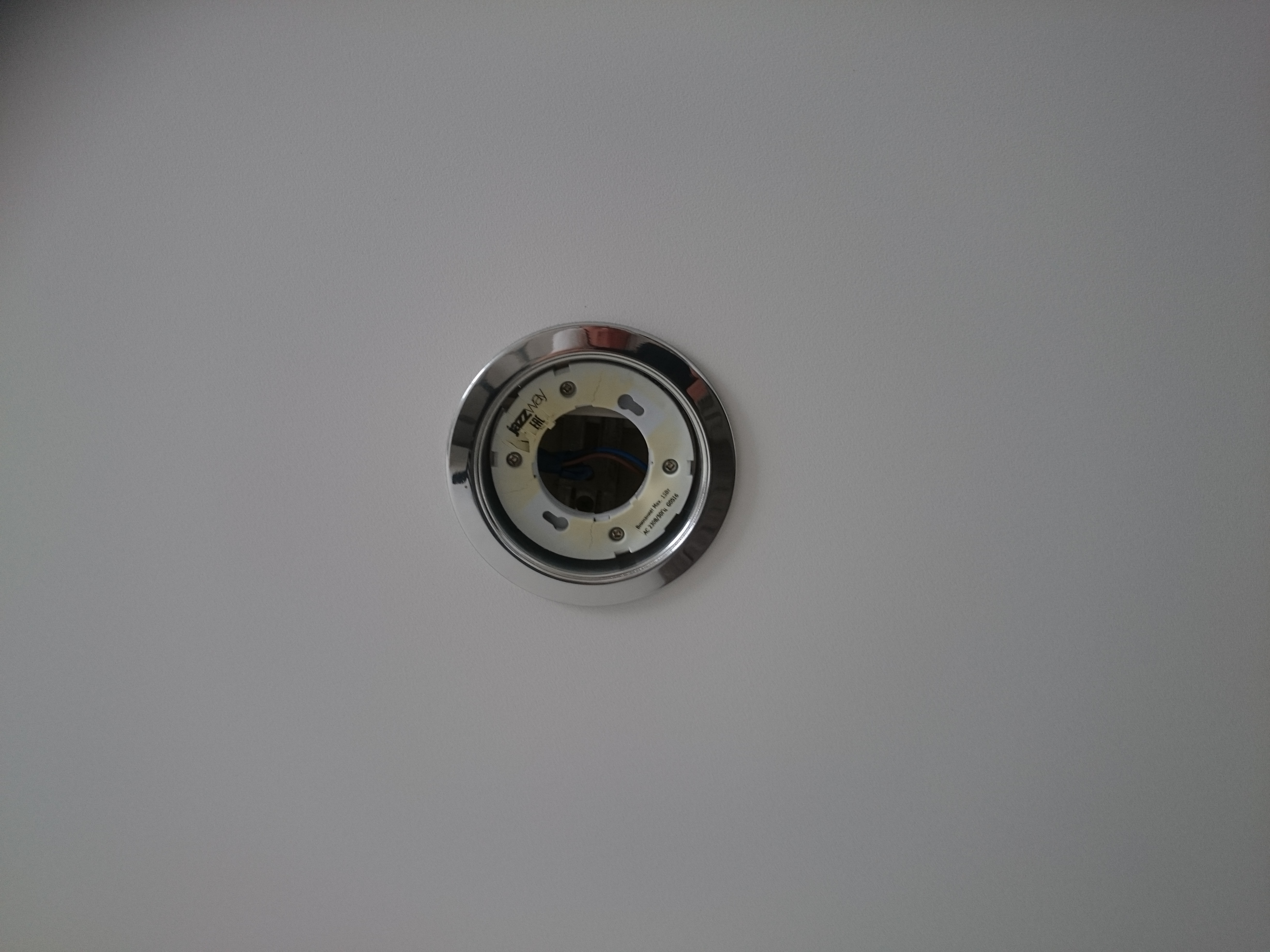

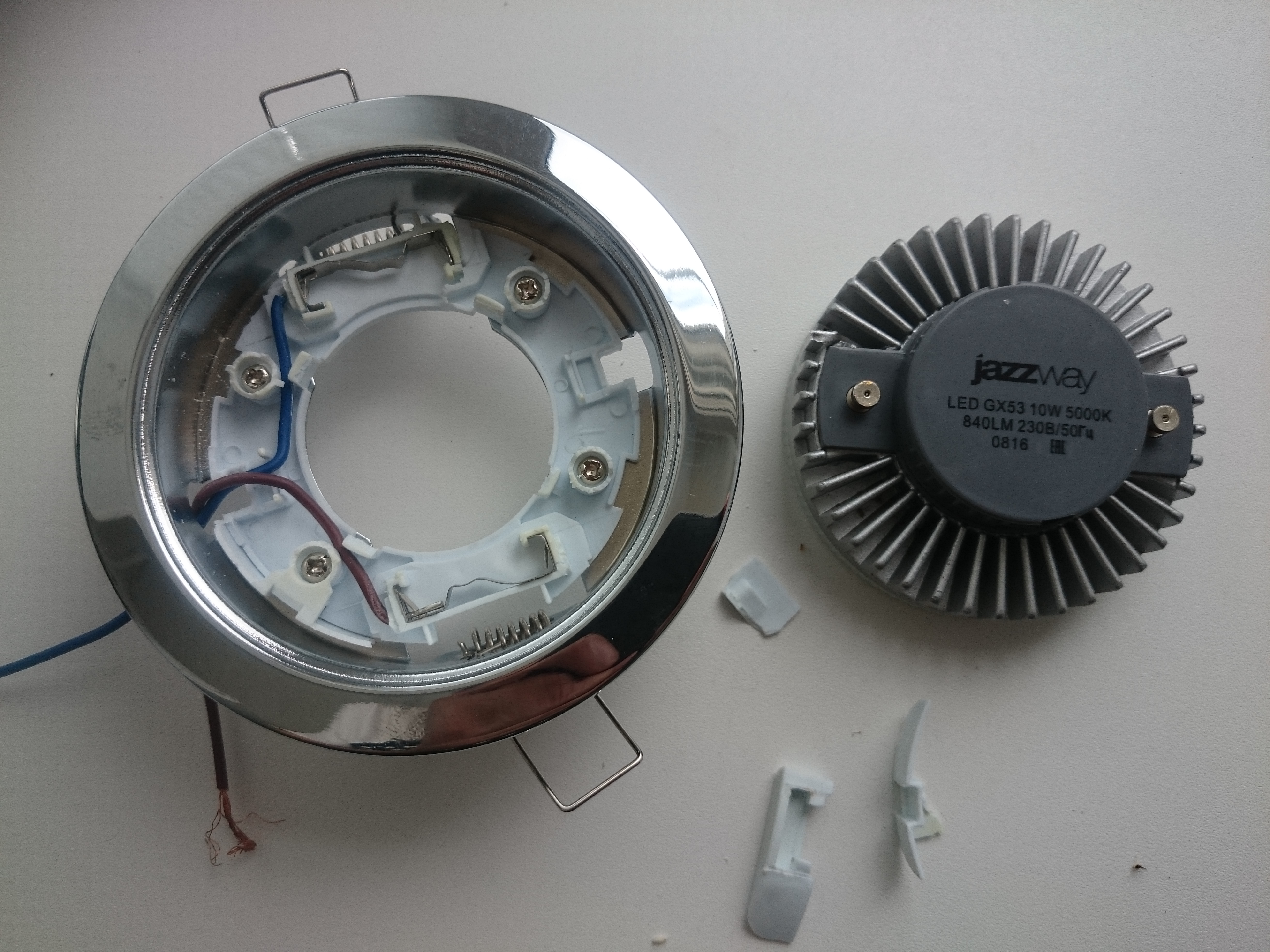

Вот уж никогда не подумал, что такое возможно. Вчера услышал ночью сильный грохот на кухне и на тебе, светодиодная лампа JazzWay выпала из светильника этой же фирмы. Глянул - оказалось, пластиковый корпус весь растрескался. Посмотрел остальные все 5 шт. - такая же история. Т.е. вопрос только во времени, когда упадут остальные, но то что это случится - 100%. Данные светильники, хоть и устанавливались 2,5 года назад, активно эксплуатируются лишь 1 год! лампа 10вт, а на светильнике допуск максимум 15вт.
Вопрос один - кто знает светильники с более качественным пластиком но такой же формфактор? Потому как менять натяжной потолок из-за них не хотелось бы) Конечно производителю есть шанс предъявить, но заморачивается из-за такого копеечного вопроса совсем не хотелось бы, хватит ему за этот пластик тут отзыва, да и в целом в рунете оказывается подобное уже было.

В своей деревне патрон экола не нашел, пришлось купить 6 шт. светильника по 120 рублев, но от эколы. И все-таки, все идет к тому, что именно производитель намудил:
  1. говно пластик
  2. не совместимость лампы и пластика (у меня фирма одна - и запас по мощности.
Почему такой вывод?
да так оказывается этот производитель джазвэй теперь выпускает облегченные лампы, сплошь из пластмассы, но с теме же характеристиками 10w 5000k. Одну взял - поглядим. есть ли разница по воздействию на пластик светильника.
