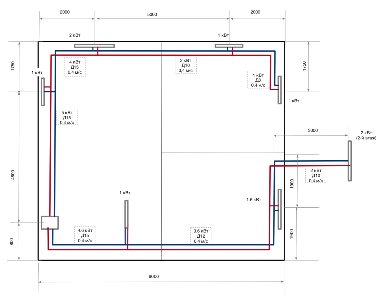

Готовим схему индивидуального отопления для дома. Система двухтрубная с насосом (см. схему). Радиаторы стальные типа Purmo VK с нижней подводкой. Теплоноситель вода с антифризом.
Вопросы:
  1. По таблицам получается что чтобы держать скорость теплоносителя в пределах 0,4-0,6 м/с (больше - свистит, меньше охлаждается и завоздушивается) нужно диаметры (внутренние) труб делать 15-8 мм. Не будет ли 8 мм создавать излишнего сопротивления теплоносителю и в результате в радиаторах в конце трассы будет слабее поток?
  2. Как подобрать насос? И как регулировать скорость потока? Что если термоголовки на всех радиаторах закроются и по сути трассы закроются?
