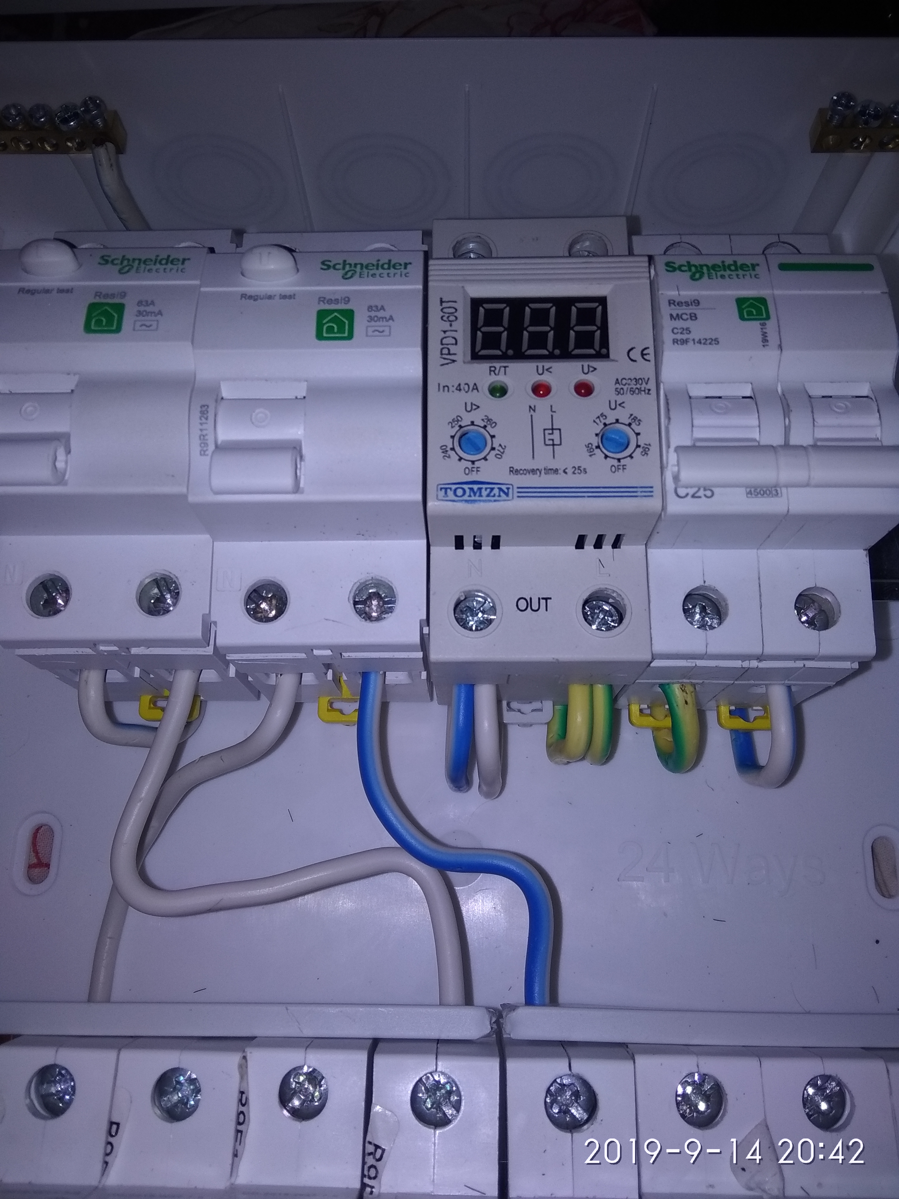

dokar, подскажите ещё правильно ли что узо разводится с узм или узо надо напрямую с входящего автомата

andr656 написал: подскажите ещё правильно ли что узо разводится с узм или узо надо напрямую с входящего автомата
УЗМ ставится до УЗО. Вот как-то так.

MaSeVi,я наверное то и имел ввиду у меня по схеме входящий автомат потом узм и от него два провода на узо это правильно

Здравствуйте вопрос правильно ли что с реле по два провода на узо уходят

Лучше бы я этого не видел :killyourselfbywall:

andr656 написал: Здравствуйте вопрос правильно ли что с реле по два провода на узо уходят
andr656, рисуйте схему.

andr656, 1.Вводной автомат в квартирном щитке - ни к чему. 2.Реле напряжения должно быть цифровое, дисплейное, с защитой от внутренних КЗ, индикатором поступления на него напряжения и байпасом. 3.Все УЗО должно быть максимального тока, 30мА. Обычно достаточно пары УЗО. 4.Групповые автоматы должны быть с защитной характеристикой В. Розетки и освещение одного помещения - должны сидеть на разных УЗО. 5.В этажном щите - должен быть только ваш вводной автомат и счётчик. andr656,
