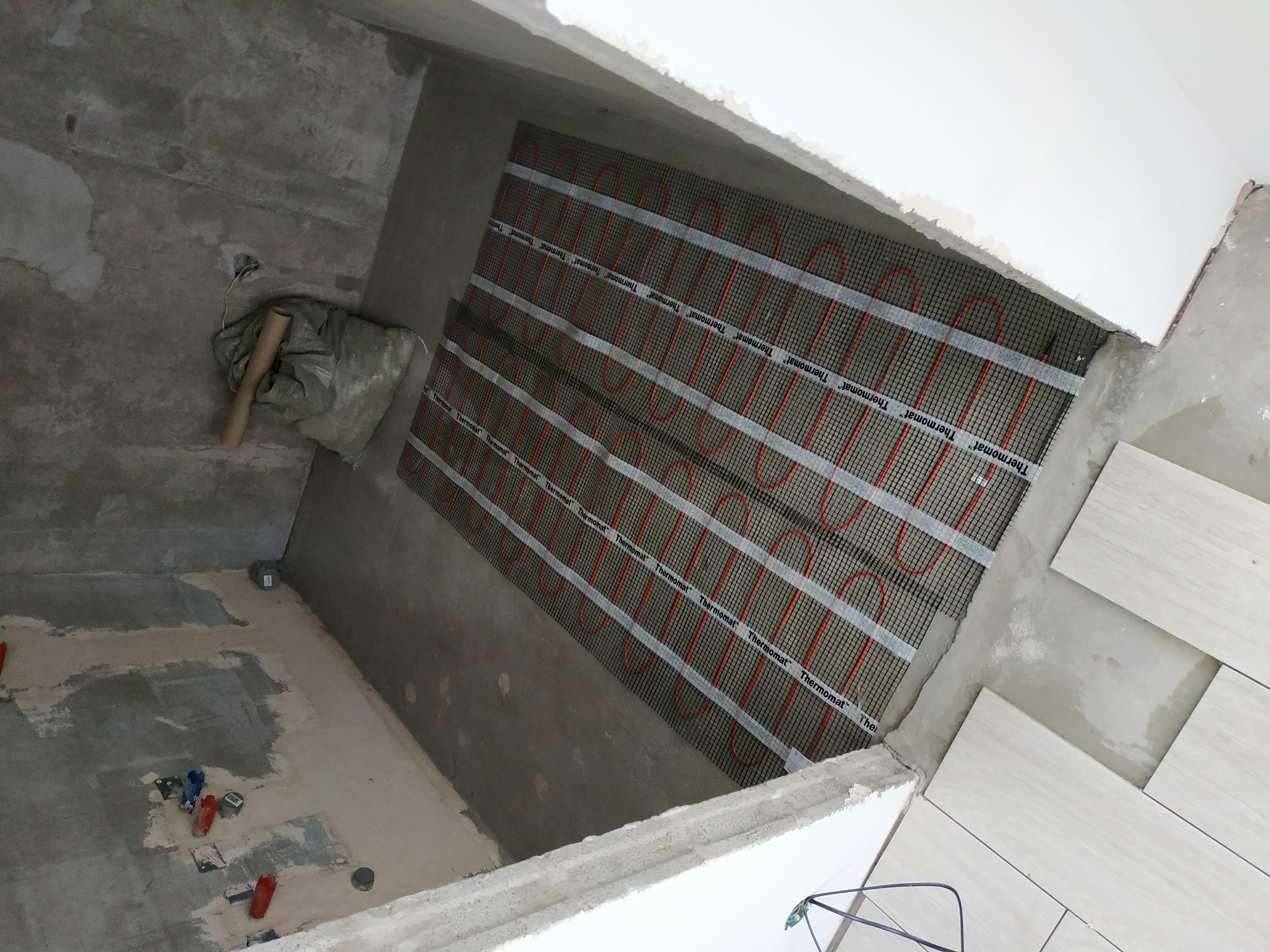

Доброго времени! Животрепещущий вопрос не даёт покоя - так нужна ли все таки фольга под теплый электрический пол в ванной в квартире (не первый этаж)? Начитался сейчас интернетов - в большинстве статей - не нужна, и обоснования убедительные, но наткнулся на вот эту статью http://www.zavodpsc.ru/articles/76546 и, шаблон был порван окончательно. Так вот, господа, какие будут мнения?

Фольга в этом месте - фикция. В монолите стяжки ей нечего "отражать".

Den4558, Вы спрашиваете о фольге, а приводите статью, описывающую использование пенофола. В статье есть ошибка. Отражающая поверхность работает теплоизолятором в контакте со светлым по цвету теплоизоляторе. Но то, что алюминиевое покрытие пенофолов разъедается стяжкой - правда. Толстая металлическая фольга может и не раствориться полностью, но её поверхность потеряет отражающую способность, станет серой. Есть специальные материалы с алюминиевым напылением, которое скрыто в толще плёнки и не съедается стяжкой. С рынка их вытеснили дешёвые пенофолы, не знаю, где их теперь искать.

Den4558, фольга работает как теплоотражатель - только с воздушным зазором. Эквивалент фольги с воздушным зазором - такой же по толщине слой эффективного теплоизолятора. Поэтому даже в стенах нет смысла ее делать, если не нужны ее пароизоляционные функции.
Как теплораспределитель - при тонком слое фольги - никак, по сравнению с теплораспределением слоя стяжки. Итого - нафиг не нужно.

BV, но разве не меньше ли энергии будет затрачено чтоб прогреть слой плитки с клеем при условии что под матом тонкий слой теплоизолятора (не фольги) по сравнению со случаем когда изолятор отсутствует совсем и часть тепла как ни крути будет "потеряна" в бетоне перекрытия ..?

Den4558, естественно меньше, но разговор был о фольге, не?
но под матом - теплоизолятор - нонсенс, тк мат обычно укладывают в слой клея под плиткой. Если будет изолятор - просто вся эта история будет хрустеть под ногами. Если же речь идет о кабеле внутри толстой (5-6см) стяжки и теплоизоляторе под стяжкой - другое дело.

BV, да. просто мучает вопрос, если свойства фольги тут не работают, тогда какой материал можно использовать как изолятор при толщине максимум 2-3 мм ?

Den4558, Нарисуйте ВАШ случай с толщиной слоев - будет предметный разговор.
Den4558 написал: тогда какой материал можно использовать как изолятор при толщине максимум 2-3 мм ?
практически - никакой.... если речь про мат в слое плит клея....

BV, ну там толщина от чернового до верха плитки макс. 15 мм, и как было сказано - ничего туда не надо дабы не покрошилось )
