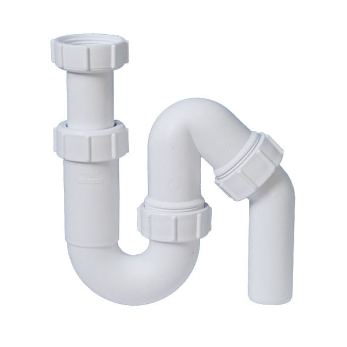

Добрый день! Прошу помощи. На кухне периодически появляется крайне неприятный булькающий звук из слива на кухне - выходит воздух. Скорее всего, когда идет слив большого количества воды у соседей сверху - или со стиральной машины, или с посудомойки. Общий стояк чистили слесаря ЖКО, не помогает. Можно как то устранить проблему? Думал про сухой сифон, но не будет ли он постоянно засоряться, все-таки кухня.

Алекс0075, засор ниже по стояку. Сифон можно разобрать и проверить глубину гидрозатвора.

Алекс0075, я неоднократно наблюдал за прочисткой "слесарей из жэка". Это всегда был гладкий трос с палец толщиной, который в забитом наглухо кухонном стояке (вода сутками стояла столбом в два этажа) проделывал дырочку такого же микроскопического размера. Хватало на несколько дней. Пришлось самому покупать трос с насадкой, близкой к диаметру трубы, и пробивать многолетнюю пробку.
Глубина хорошего гидрозатвора - 60 мм. Разберите сифон, разложите рядом детали и сфотографируйте с линейкой.
Лучше всего конечно сразу заменить на трубный, например, Viega или McAlpine:
В нём гидрозатвор просто огромной глубины.

Mazayac, про засор понял, думаю попытаться пробить из квартиры, тем же тросом с насадкой. Сифон в любом случае собирался менять, место позволяет. Про McAlpine здесь на форуме очень положительные отзывы. Спасибо за помощь.
