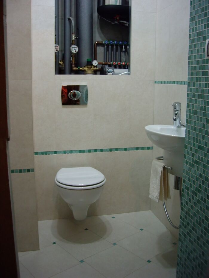

два требования белый должен быть пригоден для укладки не впитывающий плитки
http://www.mastercity.ru/vforum/showthread.php?t=11205
колонну и на полу - мапеи керакрит полосочку-бордюрчик я на белые жидкие гвозди клеил по "горошине" на каждую плиточку но из-за разной тощины плитки и мозаки основание под полоску мозаики я выравнивал
