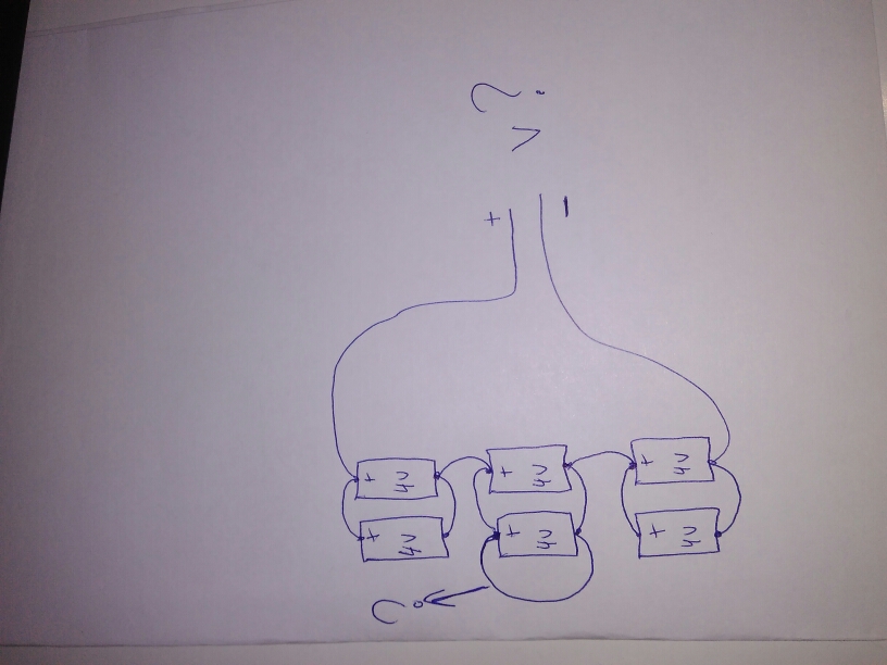

Всем привет! Подскажите плиз сколько вольт в итоге при таком соединении и что дает перемычка на средней паре?

Витальян написал: и что дает перемычка на средней паре?
КЗ...
Витальян написал: сколько вольт в итоге при таком соединении
Если на схеме элементы питания...

Alex___dr, Это точно КЗ? И почему 8? когда три пары по 4 вольта? Это я разобрал аккум от ноутбука. В нем банки так соеденены. Лежал новый много лет, сел в ноль почти. Хочу толкануть аккумы отдельно от контроллера, но не знаю каким вольтажом. если бы не перемычка то 12 вольт вроде, но она смущает))

Витальян написал: Alex___dr, Это точно КЗ?
Если "+"и"-" средней группы соединены, что это может быть?
Витальян написал: И почему 8? когда три пары по 4 вольта?
Согласно схеме средняя группа закорочена...
Витальян написал: если бы не перемычка
Может быть есть ещё что то чего Вы не заметили?

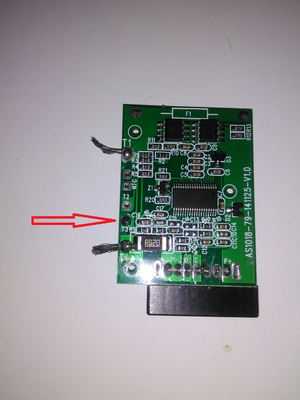

Витальян написал: Хочу толкануть аккумы отдельно от контроллера
Бесполезно, покупайте новый. Может аккумы и реанимируете, но здоровье их подорвано, и контроллер еще надо уболтать, что аккумы ожили.

Alex___dr, ну упустил то, что от средней пары банок, от минуса куда на плюс уходит перемычка, так же отходит тонюсенький желтый проводочек на контроллер (Т3) и все, остальное как по схеме.

Allegro, вот я и хочу контроллер уболтать, есть инфа что он ниже определенного порога по вольтажу просто не включается. На банках показывало с начала 2,06 вольта. говорят при такой напруги и даже выше он просто уходит в спячку. Сейчас заряжаю 12в. На выходе уже достигло 7 в и держит заряд сутки. Вот не знаю заряжать ли дальше

Вообще просто интересно сколько у этой обвязки должно быть на выходе? Держать зарядку когда будет 12в выдавать или на 8 остановится

7 мало, хотя бы до 9, и обязательно контролировать напряжение по банкам и они должны быть примерно одинаковы. Каким током заряжаете?
