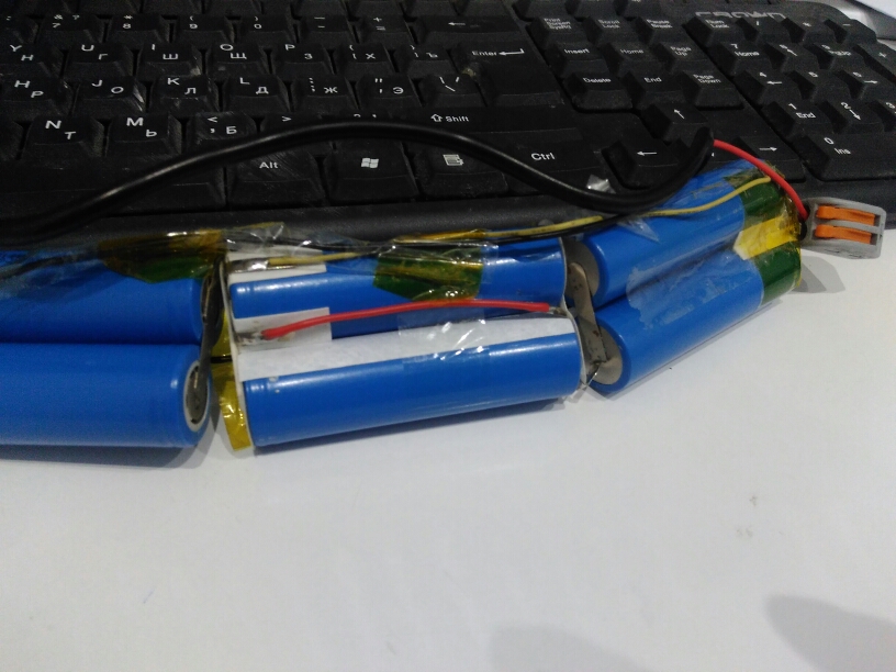

Allegro, А вольтажом каким заряжать? 2,06 вольта было на общей обвязке, до 6 вольт очень быстро поднялось (часа 3) потом сутки не подходил, сейчас продолжаю, но за часа два поднялось на 0.5 вольта. Вот сейчас пишу еще на 0.01 прибавило. Как его качать?
Витальян
Витальян
Регистрация: 08.12.2016
Сообщений: 164
23.08.2019 в 21:10:42
Allegro, 12 В
Витальян
Витальян
Сообщений: 164
23.08.2019 в 21:14:34
Allegro, 16-20 вольт давал, пободрее заряжаются, но как то не особо охота. Рекомендовали давать ток какой на ноутбук идет после адаптера (19в, 2.1А) но решил поменьше заряжать
Витальян
Витальян
Сообщений: 164
23.08.2019 в 21:18:11
Больше всего удивляет, какой бы ток не дал, банки всегда холодные! Ноут когда заряжаешь акб полюбому греются, причем везде и на всех, а эти вольтаж набирают, держат, но холодные как моя надежда на их реанимацию)))

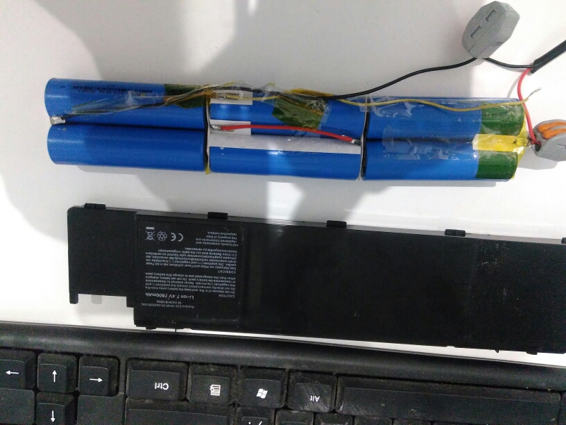

У вас три банки по два аккума, каждая банка не должна заряжаться выше 4,2в и опускаться ниже 2,6в. напряжение на них должно быть одинаково, это обеспечивает котроллер балансировкой.

Allegro, Без перемычки да, но вопрос что дает это соединение. Если бы было просто 3*4в я бы даже не писал сюда. Сомнение еще поддает то, что сам акб по характеристикам 7,4в. вот интересно это контроллер делает или перемычка и зачем тогда на батареи 12 вольт делать

Витальян написал: перемычка
сфоткайте её

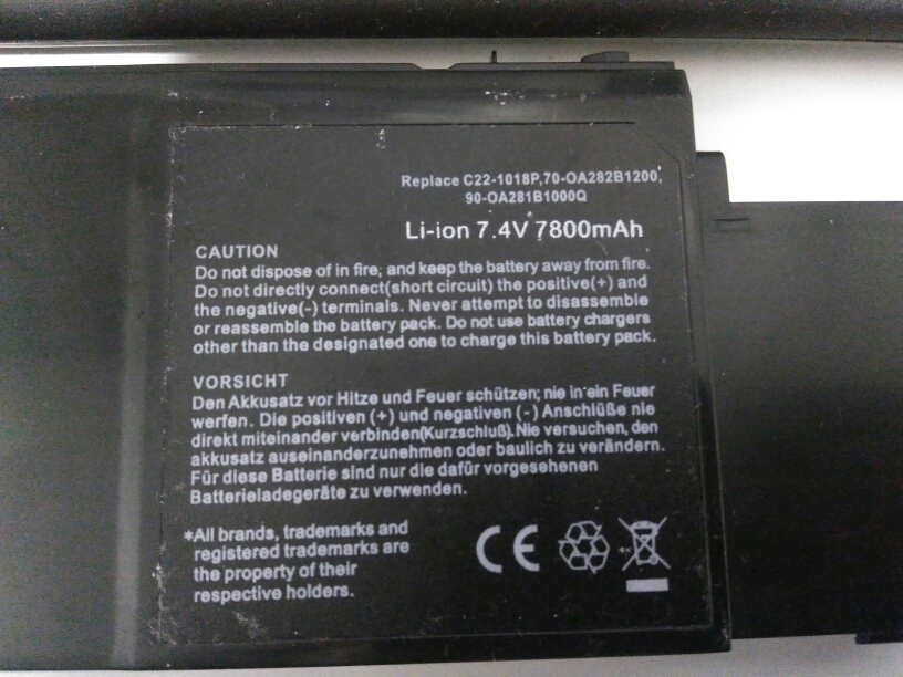

Регистрация: 13.03.2006
Сообщений: 28328
23.08.2019 в 23:43:40
Судя по напряжению указанному на корпусе - 7,4В со схемой Вы ошиблись... Это напряжение для двух (исходя из номинальных 3,7В...) последовательно включённых аккумуляторов... А ёмкость - 7800мАч для трёх параллельных банок 2600мАч...
Витальян
Витальян
Сообщений: 164
24.08.2019 в 00:17:45
Alex___dr, так схему то не я делал. Это с "завода" так сказать. Просто разобрал аккум и хочу понять какое должно быть напряжение в итоге на концах что бы его до него зарядить.
