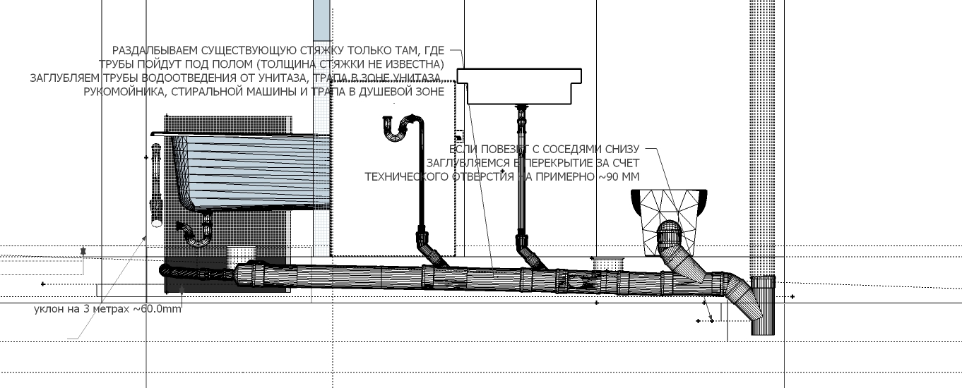

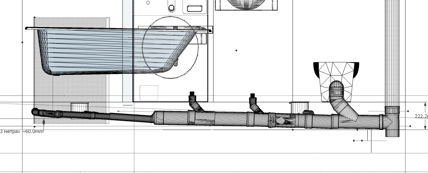

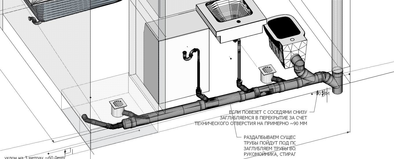

О, мудрые канализационные умы, скажите все, что вы думаете о проекте канализации. Дано:
  • новостройка;
  • на полу в санузле бетонная стяжка от застройщика (толщина не известна);
  • вход в стояк задран высоко;
Хотелось бы:
  • два трапа полупромышленного типа - один в душевой зоне, второй в зоне унитаза;
  • все трубы, которые не под полом, металлические.
Вопросы:
  • будет ли "работать" эта конструкция?
  • будет ли работать более "низкий" вариант (эскиз плоский с красненькими трубочками)?
  • чем развести ту часть канализации, которая над полом, чтобы было железное и блестящее?
Заранее огромное спасибо всем, кто откликнется.

Кроме чугуна, ничего металлического в стандартной канализации не наблюдается. Красивые хромированные штуки - как правило только в виде запчастей для сифонов до 0,7 метра длиной, без необходимых раструбов.

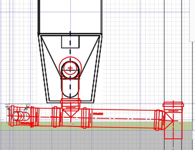

Красный рисунок - нельзя прямой тройник на лежак ставить. На стояке - можно.
Сразу после сифона раковины должно быть увеличение на 1 шаг диаметра (сифон - 32, труба - 40,как правило), а не тянуться тонкая труба до пола. Что дополнительно усложняет попытку сделать всю наружку металлом.

Ремонтники предлагают сварить конструкцию на всю площадь санузла, чтобы поднять пол. Аргументы против стяжки 20 см: толстая стяжка будет очень тяжелой, большой расход материала, долго зреет. Аргументы за сварную конструкцию: легкая, дешевле, чем стяжка, удобнее сделать направляющие для организации уклонов к трапам, быстро устанавливается, легче вскрывать, если вдруг (ттт) что-то протечет. Почитала про нагрузки на перекрытия и расход материала. Расстроилась. Теперь думаю, может, они и правы. Только как обеспечить гидроизоляцию на такой конструкции? Что думаете, мэтры?

С прямым тройником на стояке удалось нивелировать подъем пола в душевой зоне. Ура!
