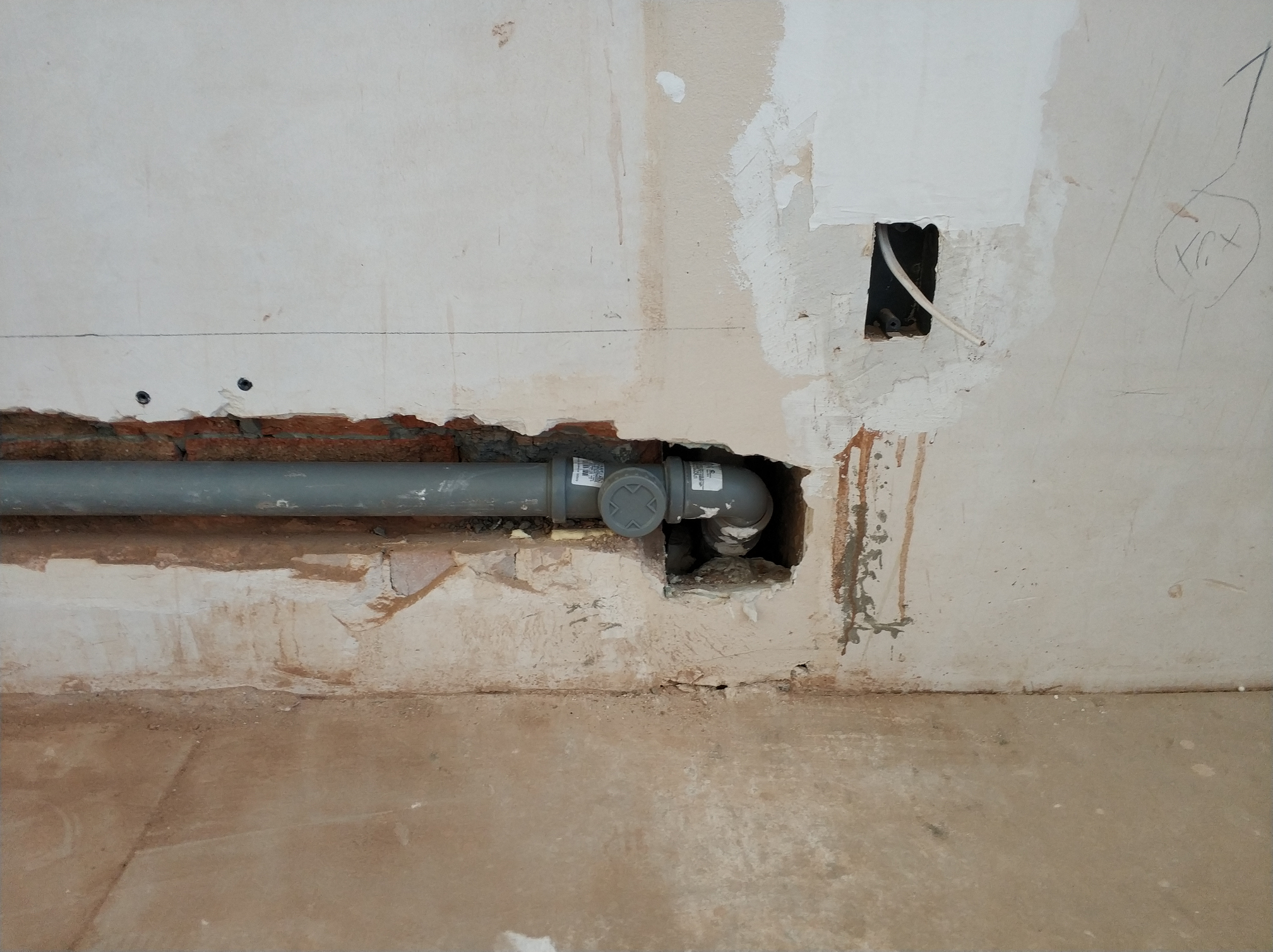

aleksandre98, зачем она там вообще? Стояк через неё не прочистить, отвод после неё не забьётся.

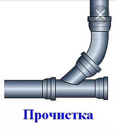

Mazayac написал: Стояк через неё не прочистить,
переделать на тройник 45 + угол 45, с затычкой фиксированной проволокой. Ставить на место уголка 90град.

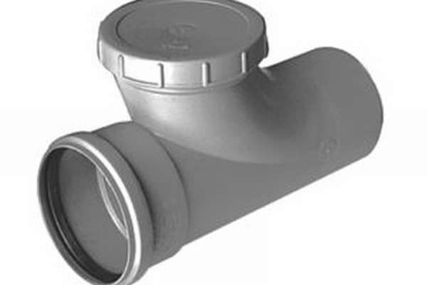

aleksandre98 написал: BV, затычка фиксированной проволокой, это что?
aleksandre98, это значит, что тройников с винтовой пробкой я не видел

BV написал: ... это значит, что тройников с винтовой пробкой я не видел
BV,
Сначала «анекдот»: — Видишь суслика ? — Нет — И я не вижу. А он есть !
Но поддержу мнение Mazayac, что эту ревизку лучше убрать.

Mazayac написал: aleksandre98, зачем она там вообще? Стояк через неё не прочистить, отвод после неё не забьётся.
Mazayac, :applause:

Technik-san, так она стодесятая

АПОСТОЛ- такие же есть и 50

Technik-san, стесняюсь поинтересоваться. Где бывают , в теории?
