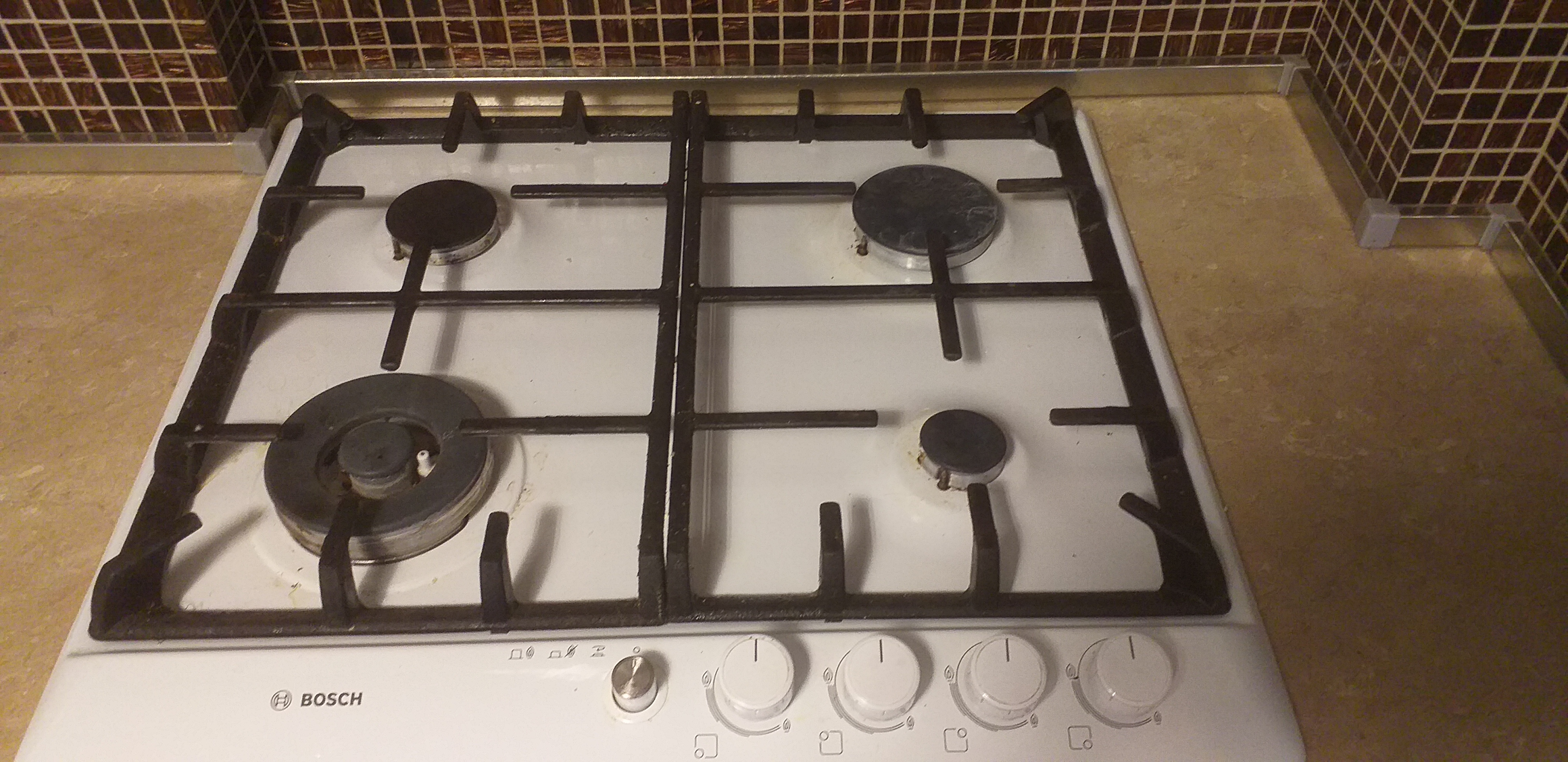

Здравствуйте, уважаемые. Пришла в дом беда откуда не ждали ;). Нужна помощь коллективного разума. В наличии: врезная 4-х конфорочная газовая плита Бош.
Месяца 2 назад умер электроподжиг на двух левых конфорках. Просмотр ютубов с последующим ремонтом результатов не дал :confused: Отремонтировать пытался раза 3-4, не меньше. Принцип работы электроподжига на данной модели: при включении газа на любой конфорке, поджиг пробивает на всех. Затем срабатывает термопара и электроклапан в системе подачи газа позволяет гореть данной конфорке. Это в норме. Что было сделано:
  1. Снята верхняя крышка и прочищены свечи (не единожды).
  2. Высоковольтные провода левых конфорок подключались к коннекторам правых (правые, соответственно, на место левых) - поджиг на левых конфорках начинал работать, а на правых - нет :D
  3. При снятой крышке и выключенном освещении включал электроподжиг, чтобы увидеть если вдруг провода поджига левых конфорок пробивают на корпус - не видно ничего. Можно было бы сказать, что пробит/сдох блок высокого напряжения. Но есть нюансы ;)
