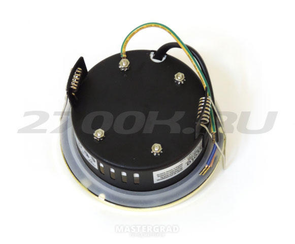

Светильники IP65 Ecola GX53 H9 FS5365ECB. Судя по фотографиям из интернета когда-то выглядели так:

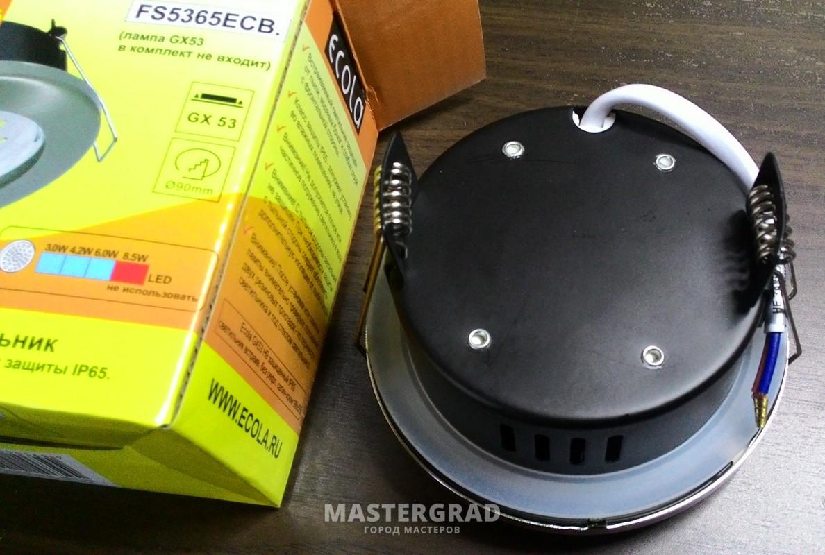

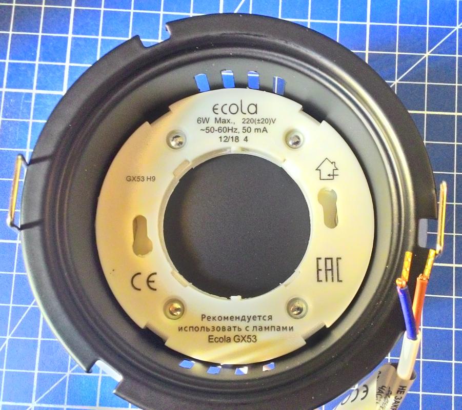

Но производитель оптимизировался и вот что имеем:
Вопрос: как подключать PE к этим светильникам?

omgFiRE написал: Вопрос: как подключать PE к этим светильникам?
Никак. Производителем не предусмотрено. Выбирать другую модель или производителя.

dokar написал: А вы вкройте светильник , может там появилась дополнительная изоляция и РЕ не нужен, от слова - совсем.
Можно и без потрошения обойтись. Нутром чую, это на корпусе указано.

dokar написал: может там появилась дополнительная изоляция
Дополнительное кроилово там появилось по сравнению с предыдущей версией.
Rumato написал: РЕ провод обязательно обжать в ТМЛ
Спасибо.
Электрик ЦЦ написал: Нутром чую, это на корпусе указано.
Нет ни CLASS I (заземления) ни CLASS II (двойной изоляции) http://lightsbylinea.com/index.php?route=information/information&information_id=15
