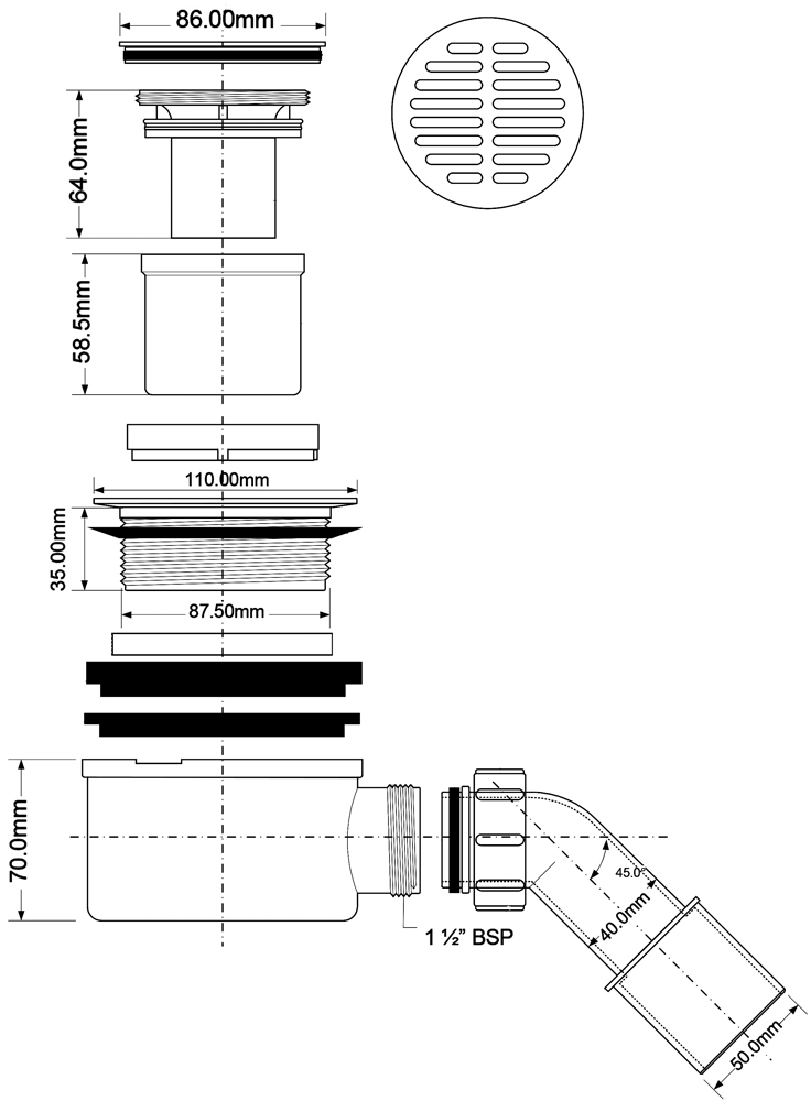

Уважаемые Мастера !

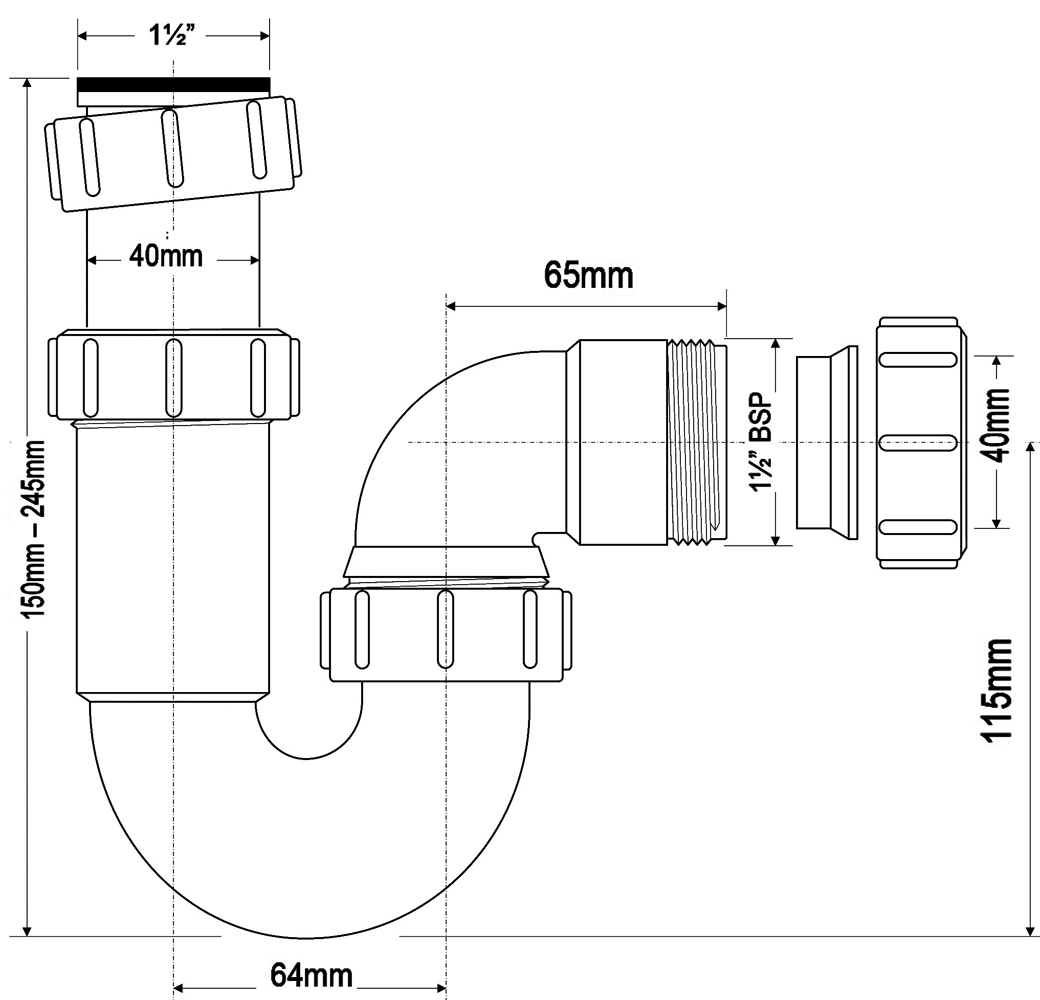

Имеется сифон с выходным патрубком 40/50 с уплотнительным кольцом, бортиком и накидной гайкой.
Можно ли заменить этот патрубок на гладкую трубу этого же производителя с "клиновидной" прокладкой и гайкой (компрессионное соединение) как на картинке самая правая выходная часть ?
И там и там написано BSP.

Starnet122, цель какая? Если избавиться от ступеньки-перехода - отрежьте её ножовкой и соединяйте с 40-й канализацией на здоровье..
Заочно нельзя сказать, можно ли заменить один тип герметизации стыка на другой - зависит от внутренней кромки выпуска сифона.

Starnet122, зачем того же производителя? Можно обычную 40-ю трубу нужной длины с тем же кольцом и гайкой, просто труба войдет немного плотнее.

Mazayac, если припоминаете, у меня борьба за каждый миллиметр высоты. 5 мм выиграл с помощью эксцентрического переходника 40/50. Да, скорее всего отрежу 50-й раструб и поиграюсь с длиной. С другой стороны, цельный патрубок от сифона хотелось бы сохранить про запас, потому и возник вопрос с альтернативной трубой 40 мм., тем более, что они у меня есть.

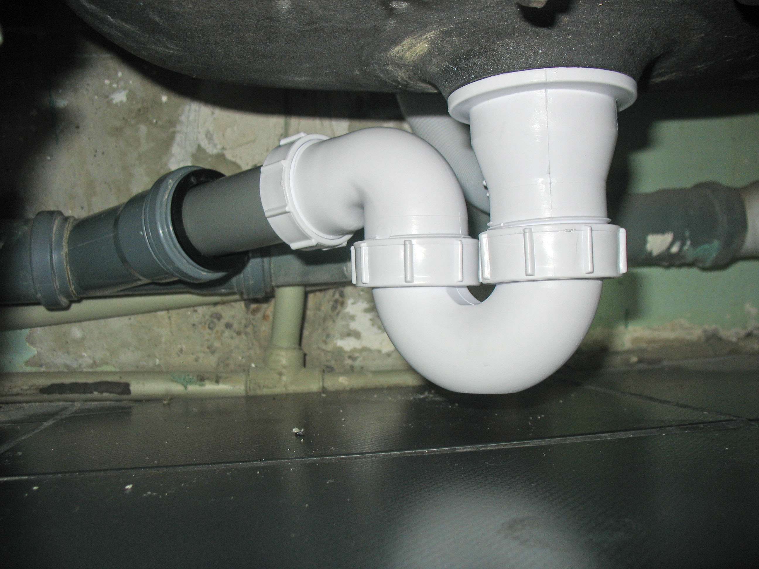

Starnet122 написал: AlexEE, не понял, что за "обычная" труба с кольцом ?
Обычная серая труба, с резиновым уплотнительным кольцом, которое на первом чертеже надето на патрубок сифона, который вы хотите "сохранить про запас"

Starnet122, а зачем сохранять нетронутым штатный патрубок? Он своими диаметрами прямо говорит:"Надо 40? Отрежь меня!" Захотите внезапно его в 50-ю каналью - купите бутылочный переход. Проблему просто на ровном месте создаёте, чтобы долго и мучительно решать.

Starnet122 написал: Вы какую-то херню сказали
Реализация "херни":
Сифон тоже McAlpine

AlexEE, и как эту серую трубу приспособить к сифону для поддона что на первой картинке ?
