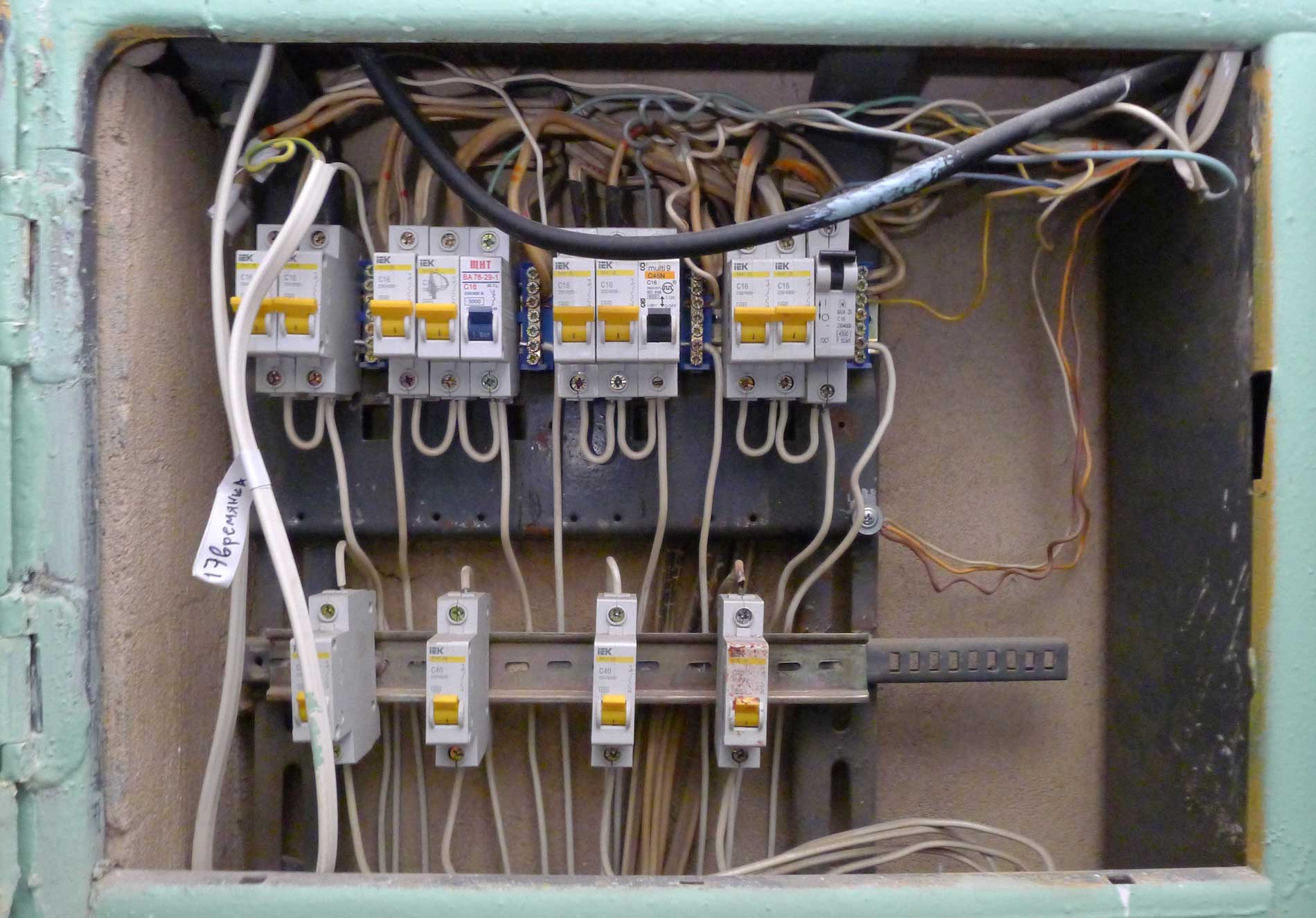

Кирпичная хрущевка 1970-го года. На лестничной клетке 4 квартиры. В квартиру сейчас идет двужильный провод.
Сделал ремонт в квартире. Внутри по-квартире всё разведено на три жилы (т.е. с заземлением). Заземление в розетках не подключал, поскольку внешнего заземления на данный момент нет. А хотелось бы. То есть завести заземление в розетки, прокинуть трехжильный кабель от внутриквартирного электрощитка наружу, и правильно его подключить на лестничной клетке.
Вот картинка электрохозяйства на лестничной клетке:
"Это просто душераздирающее зрелище" (с)
Но, решать как-то проблему заземления - необходимо. Что можно сделать в таких условиях? Буду вызывать электрика ЖЭК или Мосэнергосбыт для такой операции, ибо как бы их хозяйство и их доступы. Но, мне нужно проговорить правильные слова, чтобы он сделал то, что нужно, и так, как нужно.
Какие могут быть варианты? Заранее спасибо за конструктивные комментарии.

NAF, Непонятно что Вы увидели душераздирающего, всё очень прилично и культурно.

Rumato, Окей, культурно и прилично. Вопрос: там есть куда заземление из квартиры вывести и подключить?

NAF, у Вас стояки меняли?

NAF, Я не вижу шины РЕ.

Rumato написал: Я не вижу шины РЕ.
Видимо это сама рама раз туда все коричневые(!) проводники закрепили.

megrad написал: NAF, у Вас стояки меняли?
Судя по тому, что там часть разводки осуществлена еще алюминиевым проводом, до смены "магистральных проводов" на этаже возможно дело не дошло. Хороших мощных кабелей я в стояках не видел. Что там у электриков внизу, также не видел. У меня - пятый этаж. Могу посмотреть какой провод подключен к счетчикам, если это поможет прояснить ситуацию.

NAF, Отводы к счётчикам сделаны таким же проводом, как и к автоматам. Интересуют именно межэтажные провода и их количество.

NAF написал: до смены "магистральных проводов" на этаже возможно дело не дошло.
Значит заземления нет.
NAF написал: поскольку внешнего заземления на данный момент нет. А хотелось бы.
Выполните за свой счёт модернизацию своего стояка.
NAF написал: Что можно сделать в таких условиях?
Практически ни чего - если только зануление.

NAF написал: Заземление в розетках не подключал, поскольку внешнего заземления на данный момент нет. А хотелось бы.
Тогда нужно было выбирать дом с заземлением.
NAF написал: "Это просто душераздирающее зрелище" (с)
Действительно, алюминий под винтом на шине скоро начнёт подгорать.
