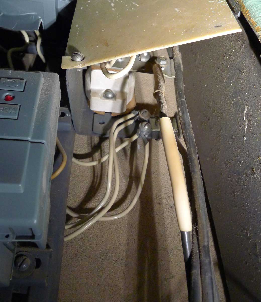

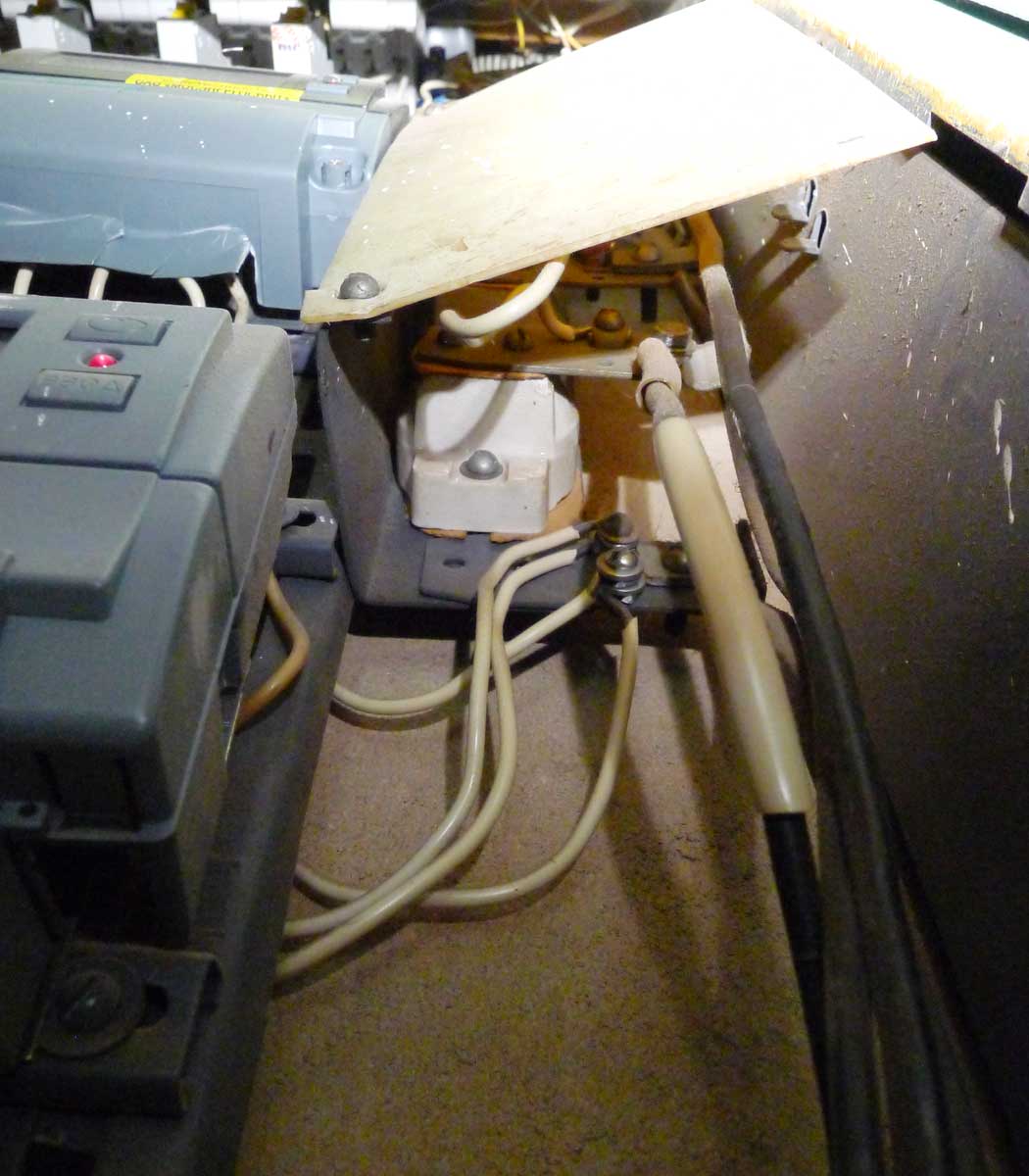

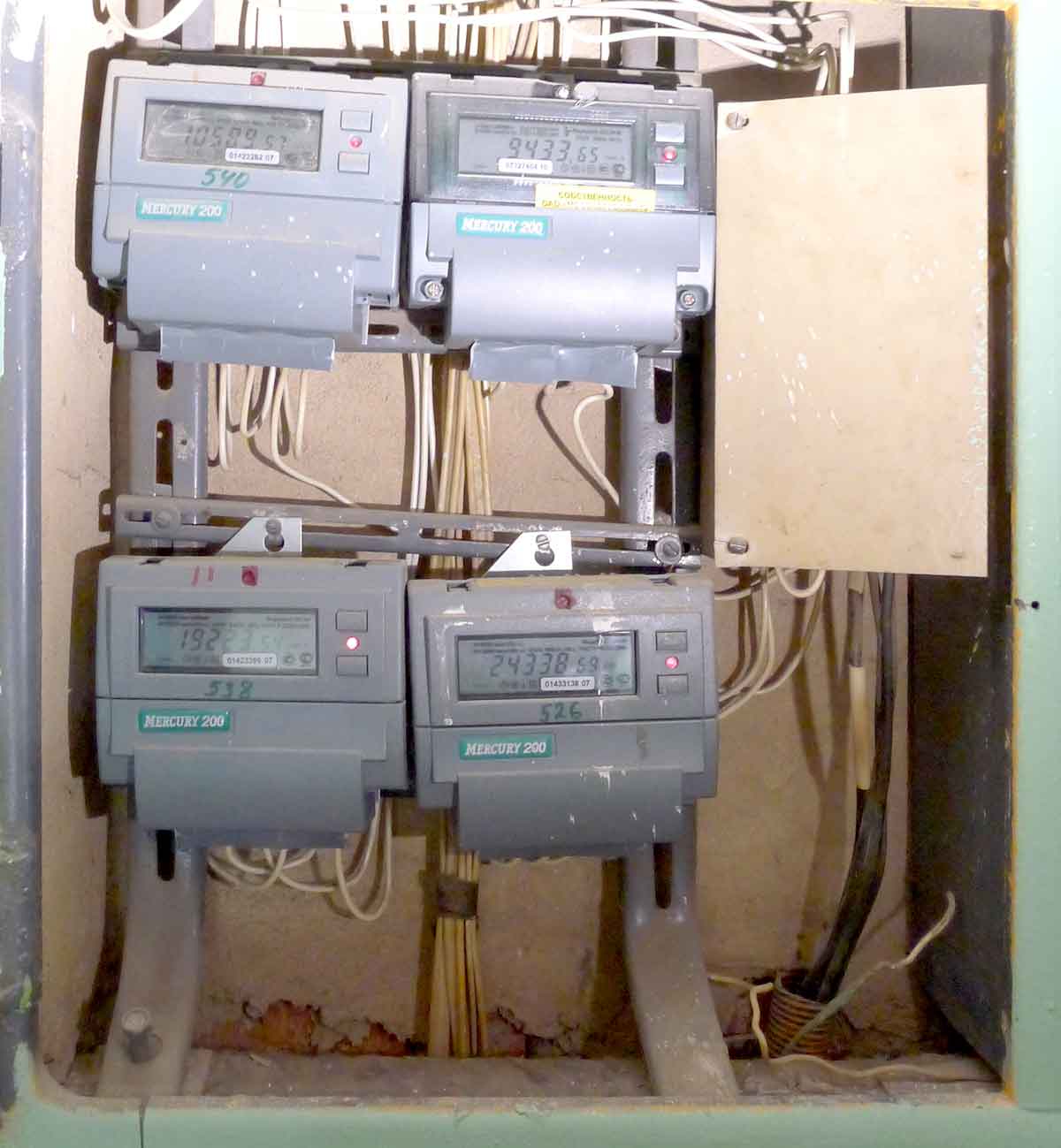

В дополнение к предыдущим фотографиям объекта.
Единственный (второй) отсек, где еще обнаружены силовые провода - он находится ниже отсека с рубильниками, в нем поставлены счетчики и видна какая-то коммутация:
Поскольку этаж последний, то вверх больше никаких кабелей не идет То есть, в этом отсеке сделана вся коммутация со стояковых проводов, а в верхнем отсеке уже только автоматы на квартиры. Подозреваю, что пучок темноватых двойных проводов посередине, за счетчиками - это и есть "кабеля стояка".
Вопрос прежний: Там, в этажном щитке, уже есть куда подключать заземление?
Serge3leo
Serge3leo
Регистрация: 13.07.2016
Сообщений: 980
07.09.2019 в 11:59:04
NAF написал: Там, в этажном щитке, уже есть куда подключать заземление?
В этом этажном щитке применяется защитное зануление (корпус щитка соединён с PEN).
Судя по фото выше, одни ваши соседи используют его же (PE на щиток п.2), а "17времянка" - "п. 4.2 Не подключать третью жилу ни в розетках, ни в щитке." Дифзащиту (ВДТ или АВДТ) не использует никто, а зря.
