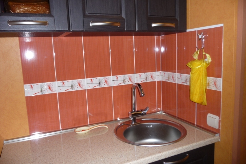

Добрый вечер! Ситуация такая: обои уже наклеены, оставлено место под фартук вдоль всей стены, изначально планировал плитку, но теперь засомневался, так как:
  1. Сперва надо было выложить фартук, потом обои, как теперь класть плитку хз, плитка тоже уже лежит.
  2. Не продумал и не оставил место под фартук слева от мойки.
Собственно картинка:
В итоге решил вроде как делать МДФ фартук, но возникает ряд других проблем:
  1. В правом углу будет стоять холодильник, следовательно за ним надо поклеить обои, так как холодильник примыкает не вплотную к стене, а их осталось на одну неполную полосу только. Можно её разделить пополам: кусок в угол; кусок в место где закончится кухня, либо обклеить низ, а фартук из МДФ сделать и за холодильником тоже, т.е. всю стену. Как лучше сделать? Обычно фартук делают до окончания кухни или за холодильник пускают? Не могу понять как это будет смотреться. Причем если делать фартук и за холодильник, то панели придется покупать две, но по деньгам выходит тоже самое, если бы я докупил рулон обоев, только обои еще заказывать надо, ждать... Плюс, как можно видеть на картинке, шпаклевка только внизу, т.е. если делать фартук до холодильника, а за холодильником клеить обои, то надо покупать обои, шпаклевать кусок стены и клеить их, ну или клеить прямо на штукатурку.
  2. Мне очень не нравится как в углу торчит вот этот кусок фартука:
Была идея такая: по стене сделать фартук от и до, а сбоку, где мойка и обои прицепить стеклянный фартук 60х60. Но тут встает вопрос, как все это соединить. Толщина фартука 6 мм (как раз под подрозетник, который выпирает на 6 мм из стены), стекла меньше, т.е. как их состыковать в углу Г-образным профилем? И надо ли их вообще стыковать? Может сперва приделать стекло слева, а к нему уже прислонить столешницу и фартук из МДФ?
  1. Со стороны холодильника конец кухни можно закрыть фальш-панелью! Т.е. как-то вот так:
Тогда холодильник будет примыкать к торцу кухни, фартук будет внутри кухни как бы. остается кусок слева от мойки, где обои. Как можно красиво все организовать?

korovke написал: Не могу понять как это будет смотреться.
Если холодильник будет стоять вплотную к мебели, то лучше запустить панель за него.
korovke написал: Толщина фартука 6 мм (как раз под подрозетник, который выпирает на 6 мм из стены)
Вот это зря, лучше делать подрозетник заподлицо со стеной. Теперь вам придется идеально точно и с первого раза вырезать отверстия в панели, иначе щели могут не закрыться рамкой розетки.
korovke написал: Может сперва приделать стекло слева, а к нему уже прислонить столешницу и фартук из МДФ?
Наоборот, сначала столешница и мдф, к ним притыкаете стекло.
korovke написал: Со стороны холодильника конец кухни можно закрыть фальш-панелью!
Крайне на любителя. Единственный объективный плюс - мелочь не будет заваливаться за холодильник.
