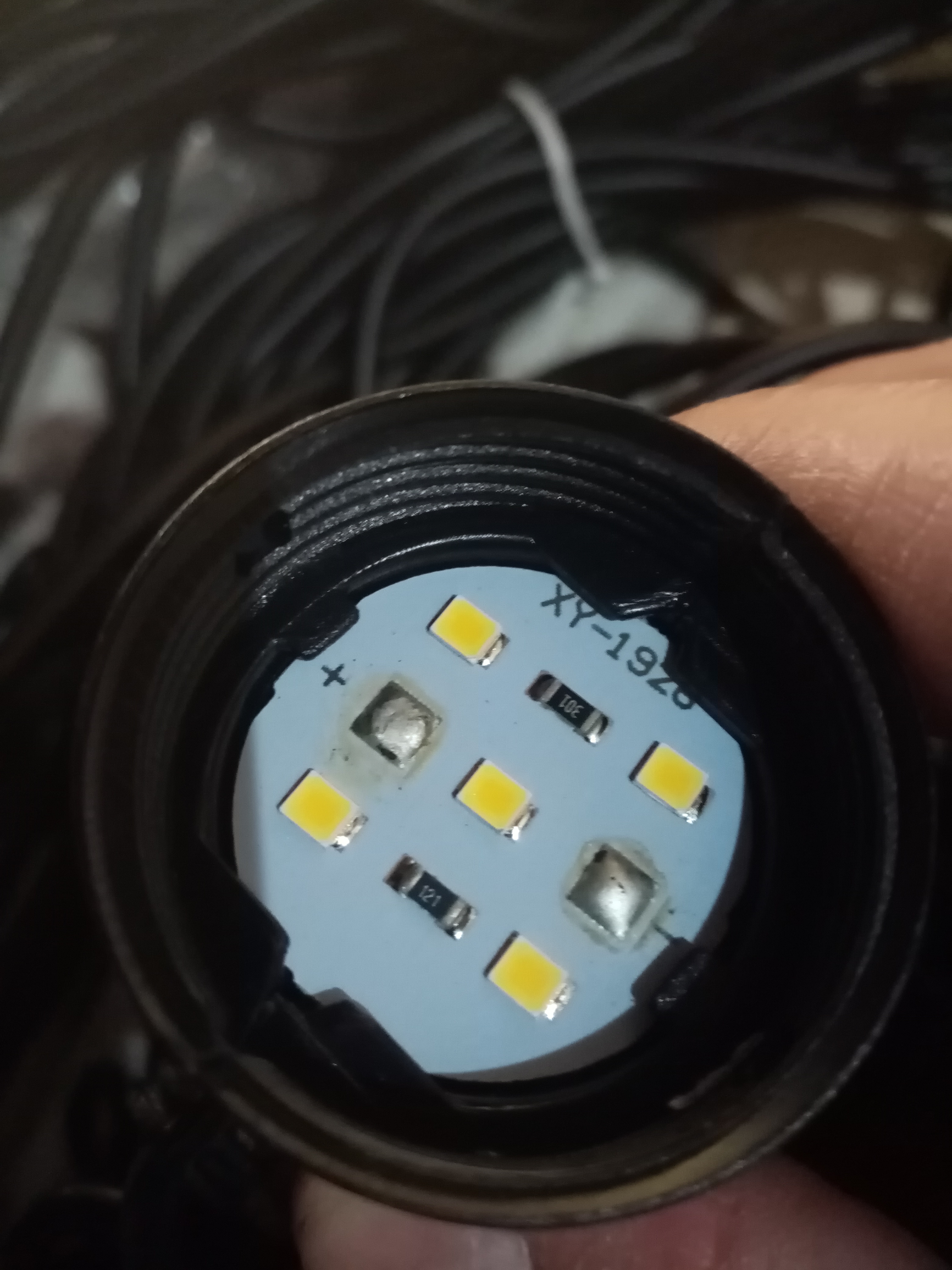

Эти лампочки должны питаться не от драйвера (источника тока) а от блока питания с выходным напряжением 20-24В мощность БП немного больше суммы мощностей всех ламп включённых параллельно
