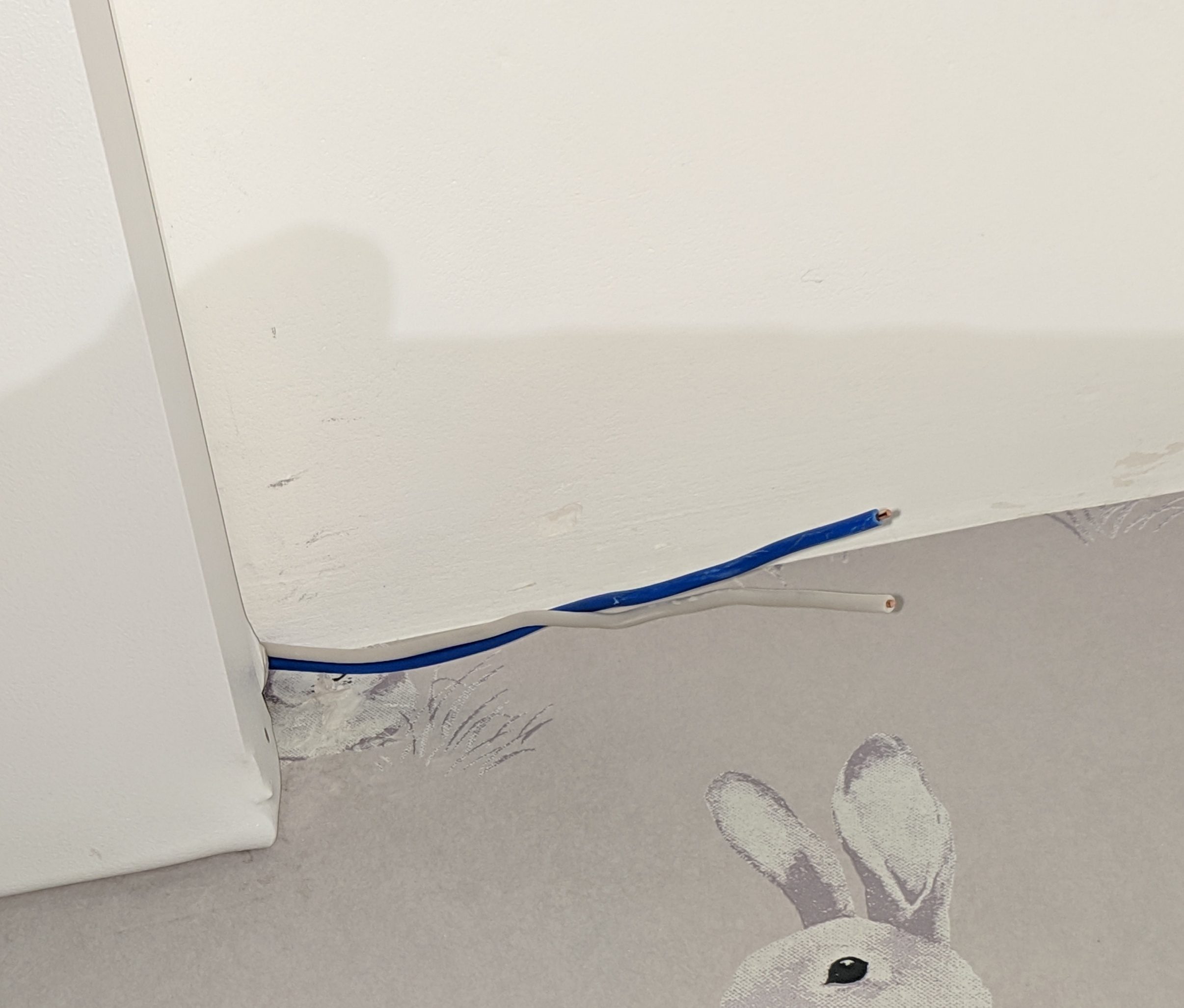

Сделали мне натяжной потолок с нишей под гардину и светодиодную подсветку. В нишу выведены 2 одножильных провода длиной около 10 см. Светодиодную ленту планировалось наклеить на угловой профиль, крепящийся на клипсы, и закрыть светорассеивателем. Думаю теперь, как я буду монтировать жесткие провода к ленте на высоте? Посоветуйте пожалуйста. Подсветка мне нужна сразу от места выхода проводов.

Может к источнику тока? Что там планировалось на проводах?

Andryha, К ленте припаять 2 провода ПуГВ, затем WAGO 224-112 и щёлк выключателем.

strider1978, БП и димер за потолком. Доступ к ним есть, через отверстие под светильник.

Rumato, Лента пришла уже с припаянными проводами. Куда потом девать с глаз долой ваги и излишки провода?

Andryha, В таком случае Ваш вопрос не имеет никакого отношения к электрике. Задайте его исполнителю.

Это означает, что жесткие торчащие провода, идущие от бп, могут быть заменены на другие, мягкие. Припаяйте их к ленте, излишки затяните обратно в отверстие, из котрого они выходят.

Кстати, не забывайте, что срок службы светодиодной ленты сильно преувеличен и когда она начнёт дохнуть частями вытянуть и заменить приклеенную ленту будет почти невозможно.

Radio, если бы место выхода провода было рядом с отверстием под светильник, где размещены БП и диммер, то это можно было бы сделать. По факту эти точки далеко друг от друга.

Rumato, какому из них и что вы предлагаете у него спросить?

tvmaster, в моём случае не вижу проблемы демонтировать ленту. Откуда её вытягивать придётся?
