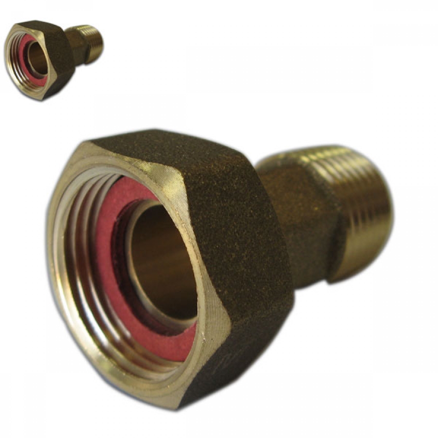

Радиаторы имеют присоединительные гайки вот такого типа. Нужна ли подмотка, или достаточно поставить хорошие прокладки (по логике, под прокладки и сделано)

Генподряд, на фото штуцер с накидной гайкой?

Mazayac, он самый

Генподряд, кашу маслом не испортить. Есть сомнения в герметичности прокладки, тогда "намазывайте" фум ленту, лён уже прошлое. https://optsemena.ru/image/cache/data/Irritek/FUM%20lenta-500x5001.jpg

id69615251 Александр написал: Есть сомнения в герметичности прокладки, тогда "намазывайте" фум ленту, лён уже прошлое.
Тогда уж лучше применять гель уплотнительный.

id69615251 Александр, почитал по теме, как раз есть мнение, что дополнительные герметики и намотки могут "кашу испортить", т.к. выдавятся к прокладке и нарушат ее работу - могут сместить, помешать нормальному зажатию и т.п.

Генподряд, Резьба штуцера пакуется на лён с пастой. Резьба накидной гайки - никогда и ничем не уплотняется, так как это бессмысленно. Встречающаяся регулярно подмотка под такими гайками - признак того, что исполнитель вообще не понимает, что делает. Ну и торцевая прокладка - надеюсь никому не придёт в голову на неё ничего мотать/лепить.

id69615251 Александр написал: лично было грех авто герметик мазал
На мой взгляд, это самое хорошее решение. Конечно, в зависимости от того, какой герметик использовали.
Сам использовал автогерметик. Держит спустя многие годы не только воду, но и антифриз. И давление в системе не падает.
