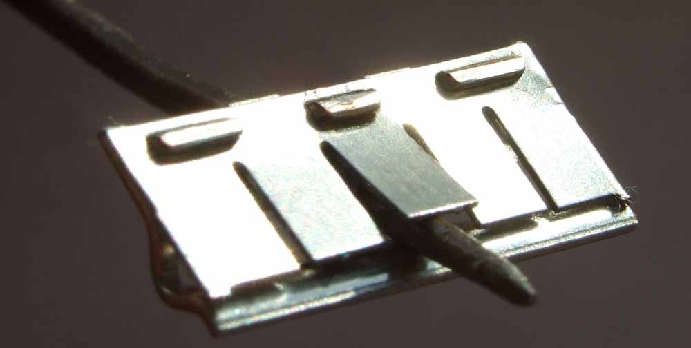

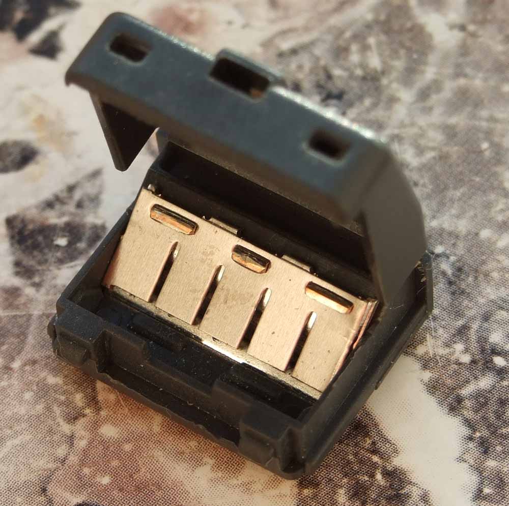

Еще пара фото клеммы Werit, до кучи (кстати пасты в нём нет).

TankBoy написал : На фото - серая "полуторка"?
На фото чёрная 2,5.
TankBoy написал : (кстати пасты в нём нет)
А откуда там паста возьмётся, если вы её туда не положили?
TankBoy написал : У меня "на пробу" оказались серые, что на них написано я уже писал 0,75І-2,5І
У нас разное цветовое восприятие.
TankBoy написал : Легран - а он будет лучше?
Думаю, что да. Вот такие они в мои восприятии чёрные и серые ...

avmal написал : Вот такие они в мои восприятии чёрные и серые ...
Понятно. Просто серых я не видел, а та что у меня по цвету не черная, а темно-темно серая.
Кстати, днем не сфотографировал, боюсь что сейчас не получится уже, но в зажиме после аккуратного извлечения шила (по диаметру меньше чем 2.5² мм) осталась щель, ну зажим обратно полностью не сжимается, таким образом имеем налицо не упругую деформацию, а пластическую, не очень это хорошо.
