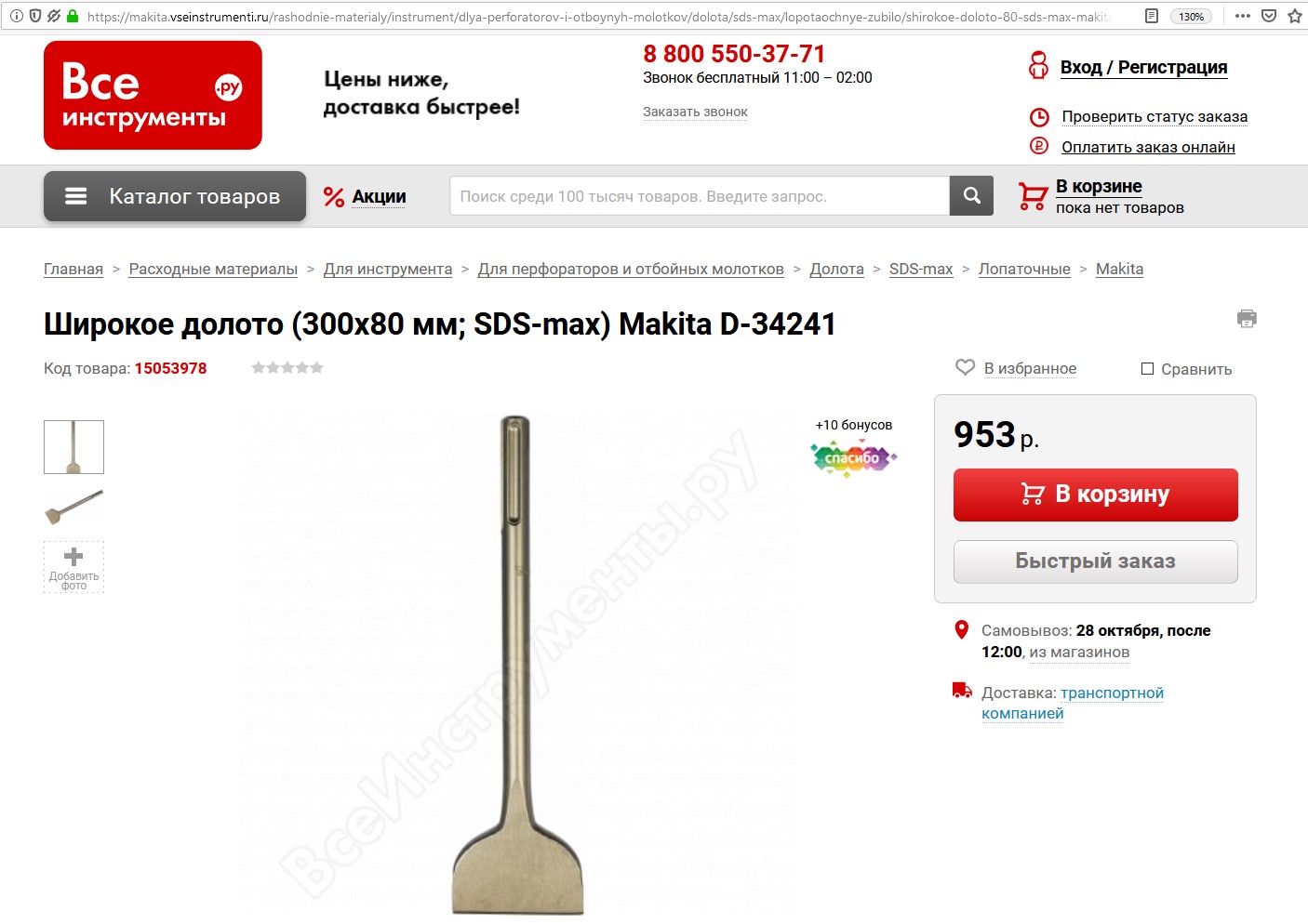

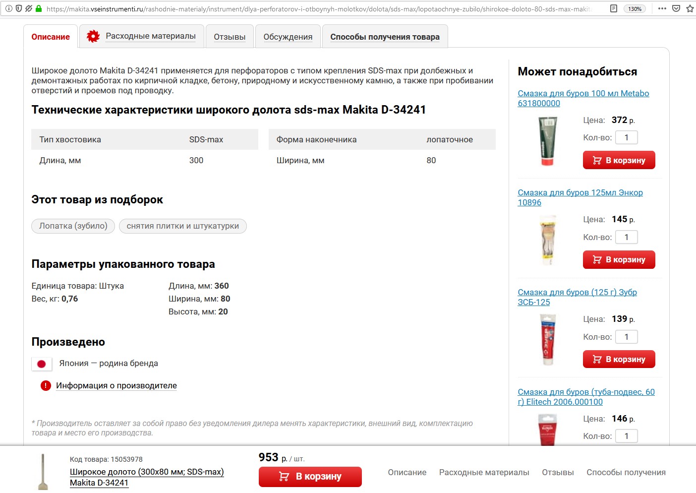

landco написал: Как силуминовое. Покупалось во ВсеИнструменты.Ру. Гравировка 'Makita' присутствует. Makita D-34241, насколько я помню.
Насколько помню по плюсовым бурам, серии "B" и "P" - брендовые (от DreBo, Diager), а серия "D" - нонейм. Думаю, в максовых бурах и долотах - аналогично, "D" - нонейм.
Barnauletz
Barnauletz
Регистрация: 27.01.2013
Барнаул
Сообщений: 2108
11.10.2019 в 13:49:59
landco написал: Makita D-34241

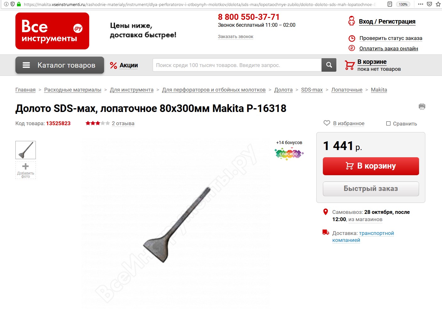

Посмотрел во ВСИ: Широкое долото (300х80 мм; SDS-max) Makita D-34241 - 953 руб.
Долото такой же длины/ширины, но серии "P": Долото SDS-мах, лопаточное 80х300мм Makita P-16318 - 1441 руб.
В первом случае указана только "родина бренда Makita", а во втором ещё и страна производства бура - Германия.
