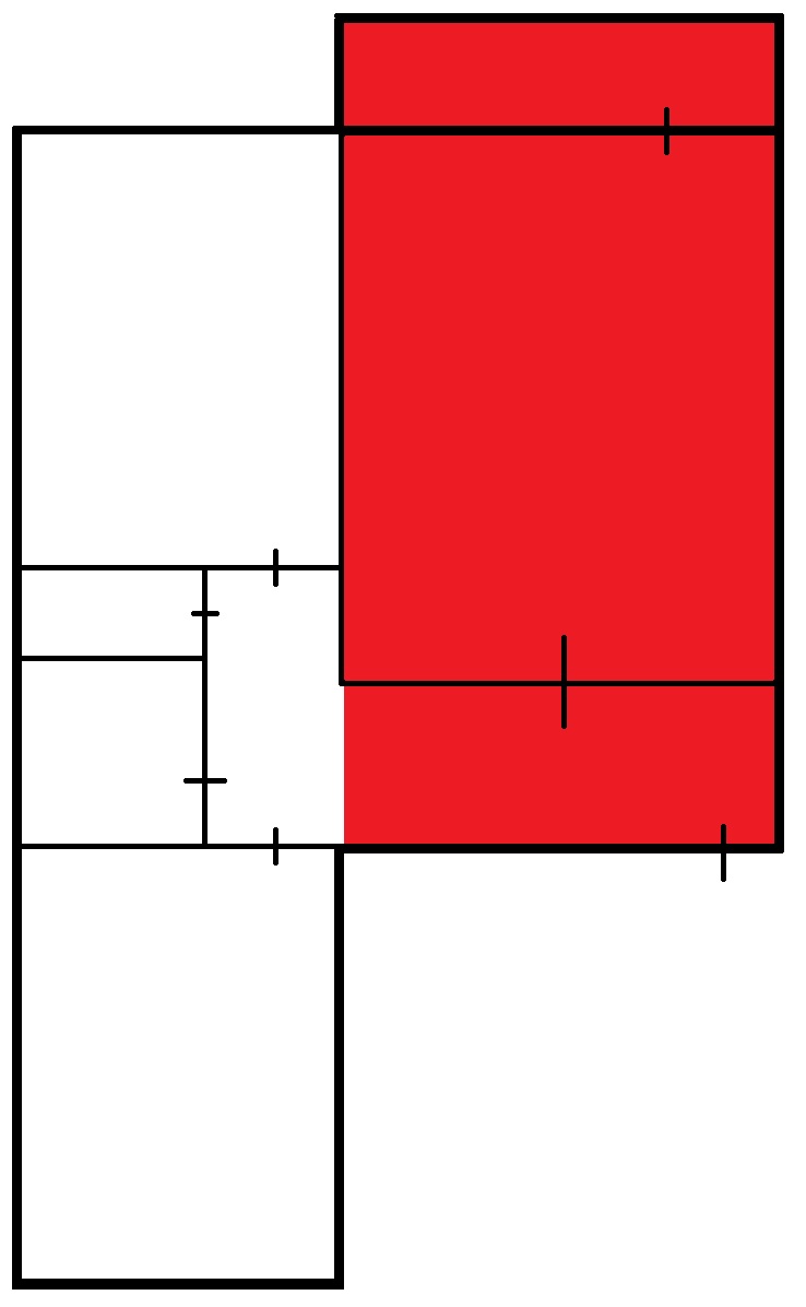

Приветствую интересует ваше мнение. Имеется квартира (схема квартиры ниже) в 16 летнем доме, первый этаж, под всеми площадями (кроме лоджии) подвальное помещение с разводкой водоснабжения подъезда, на плитах перекрытия (железобетон с круглыми отверстиями) лежит пленка, далее лаги, на лагах доски по типу паркета(доска вставляется пазом в доску) между лагами в пустотах стекловата листовая в 2 слоя. Сейчас собрался силами делать ремонт, естественно весь вопрос упирается в полы как и что с ними делать. За все время полы были больше холодными чем комфортной температуры, даже сейчас на улице +10 отопления еще нет полы холодные. Так же при вскрытии досок заметил что плита перекрытия по ощущениям, чуть теплее чем дерево пола. Плюс ко всему пол в некоторых местах очень сильно скрипит, но в целом состояние дерева хорошее (по крайней мере где видно). высота от плиты до верха доски 200мм. План ремонта пал (для начала) на лоджию, большую комнату и часть коридора, находиться все по одной прямой (отметил красным), лоджия будет переделана под теплую и оконная рама будет демонтирована. На лоджии лежит стяжка около 50 мм, вся лопнувшая. На данный момент перепад между лоджией и комнатой 150мм. Площадь 30квадратов Пока мысли такие: демонтировать весь пол до плит, застелить все техноплексом 30мм, пленка, положить арм.сетку 4мм с ячейками 50*50, на проставках 10мм и залить стяжку толщиной 40 мм. На лоджии(на всё пространство) и в коридоре (около входа в квартиру) греющий кабель в стяжку. Естественно демпферная лента и возможно армирующие волокна в стяжку. возможно в комнатах и коридоре техноплекс не нужен, но на лоджии без утепления я думаю не обойтись, но тогда в комнате и коридоре придется увеличить толщину стяжки.
В общем выслушаю мнения, что добавить, что убрать, что заменить в данном пироге, какую смесь для стяжки использовать, хотел BERGAUF Erste Grund, но судя по описанию для теплого пола она не подойдет, да и рекомендации для мест использования.. у нас в регионе и выбор не очень(для бюджетных решений).. финальное покрытие будет линолеум Также интересно кто как делал у себя

dmitrovski, да в итоге должен быть одинаковый, стяжку с лоджии я удалю.. согласен много написал но старался все изложить как есть чтобы картина была понятна. Просто все упирается в эту стяжку а именно на Пеноплекс не менее 40 мм, лопнет не лопнет... Да и чесно изначально не планировал такой слой, много материала

danilka5048 написал: подвальное помещение с разводкой водоснабжения подъезда,
и горячая вода тоже....
danilka5048 написал: Так же при вскрытии досок заметил что плита перекрытия по ощущениям, чуть теплее чем дерево пола.
проверьте пирометром. ИМХО, если нормально заделать все щели с улицы в подвал - то пол у Вас будет теплым - утепление не нужно, и от него будет только хуже
danilka5048 написал: все техноплексом 30мм
толщина на лоджии - недостаточна. Ваш регион - лучше 100мм
danilka5048 написал: стяжку толщиной 40 мм
плавающая ЦПС не менее 60мм, но проверить несущую способность плит перекрытия
danilka5048 написал: какую смесь для стяжки использовать
обыкновенную ЦПС, по технологии полусухой стяжки
danilka5048 написал: финальное покрытие будет линолеум
тогда на стяжку тонкий слой 5-7мм прочного цементного безусадочного наливного пола

BV, спасибо за ответ.
Да, и скажу больше в отопительный сезон в туалете и ванной полы горячие
Прислушаюсь к совету. Только вот высота пола большая будет и если в остальных частях не ложить утеплитель, стяжкой придется много поднимать чтобы сделать уровень. Но я думал что при толщине 30 теплый пол улучшит ситуацию, рассчитывал на лоджию 1кВт замуровать.
Так и хотел, забыл упомянуть.
плавающая ЦПС не менее 60мм, но проверить несущую способность плит перекрытия.
А обычная на плиту перекрытия сколько минимально допустимо?. Походу ступеньки при выходе на лоджию не избежать...
