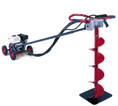

Docent написал : здесь как-бы рассматриваем идеи совместить мотоблок с буром
вот вам фото как делают в промышленном исполнении.

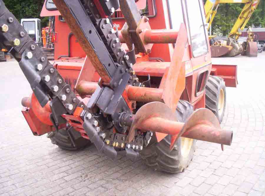

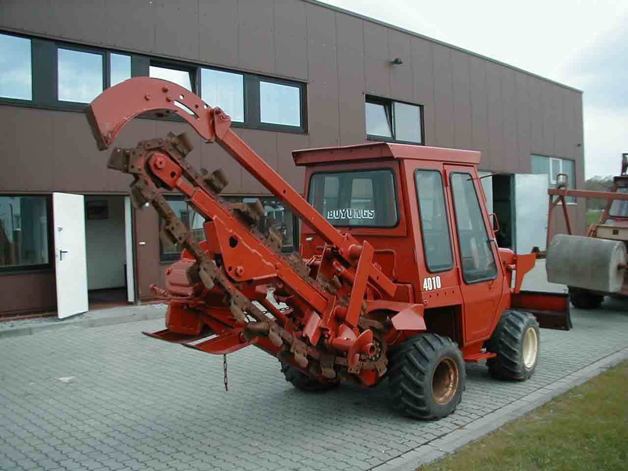

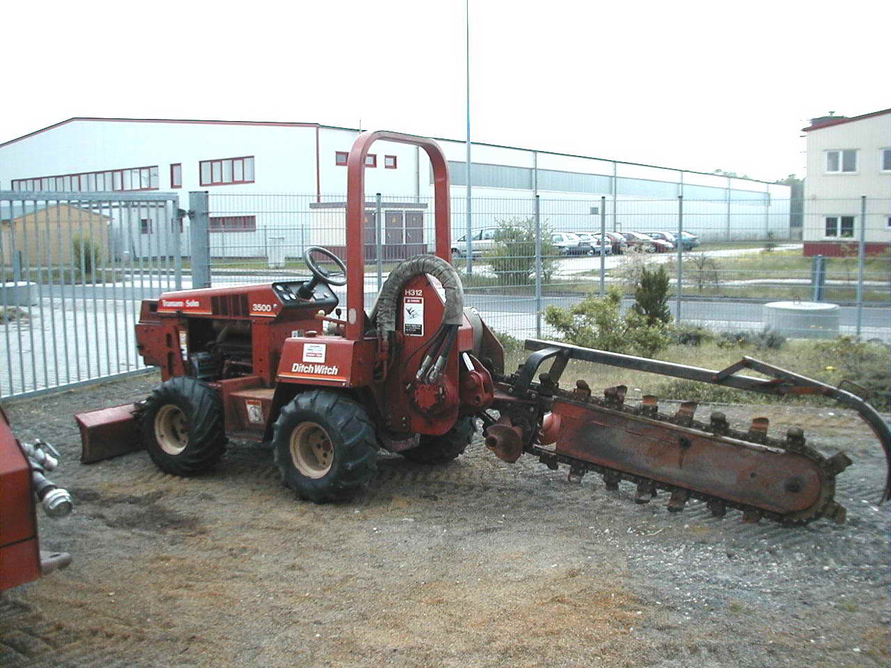

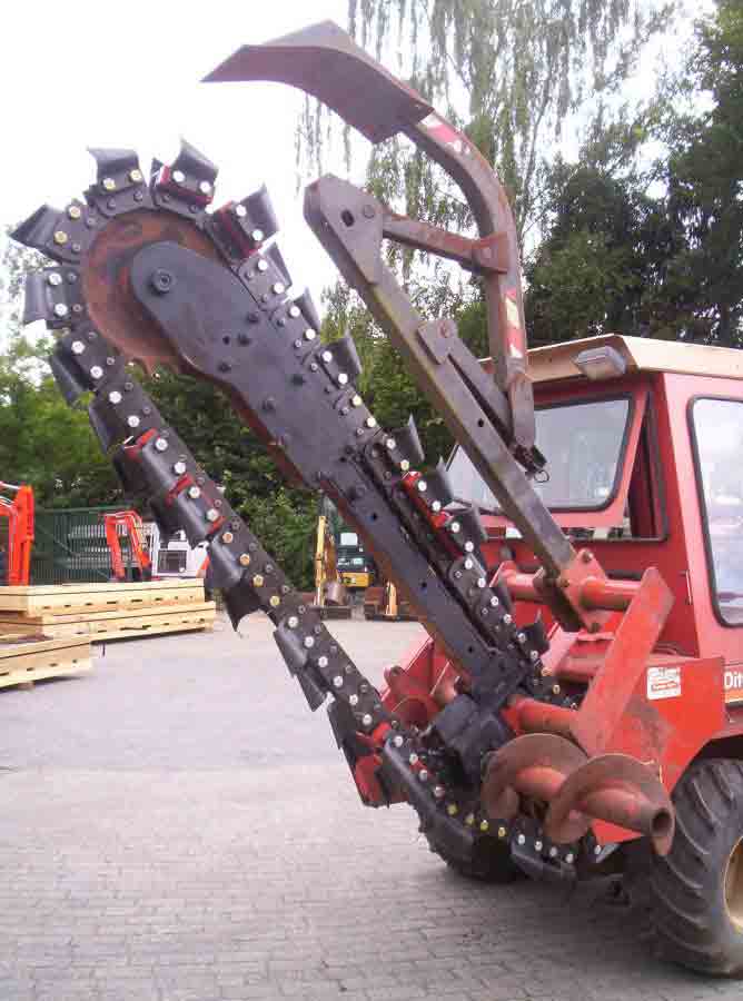

Основная беда с траншеекопателями - в том что они не умеют проходить пересечения с другими коммуникациями. Если чисто поле - то да, удобно, нанял беларуську и тебе всё проложили. Но как правило ситуация иная - "вот тут где-то лежит кабель на 10 киловольт а где мы не знаем". Маленькие экскаваторы в этом плане лучше, не та перепиливающая способность.
