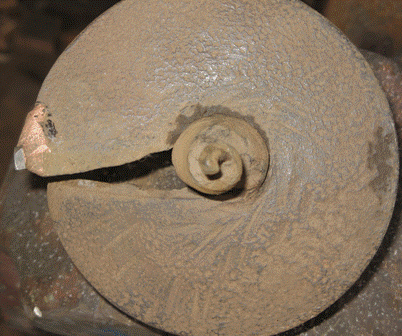

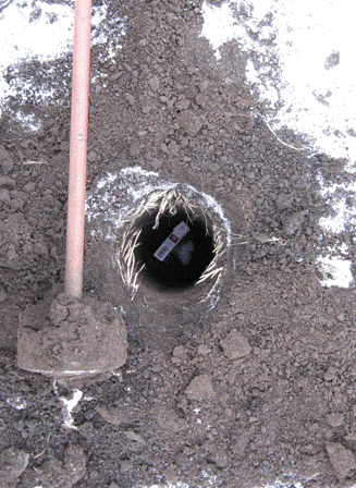

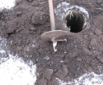

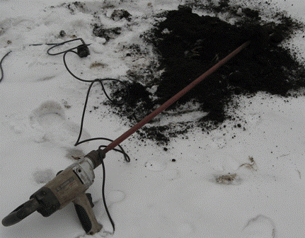

начитавшись тем на сайте по бурам, вот решил провести испытания в зимний период. Никогда такого не делал. Но ни тут то было, мерзлая земля явно не лед. Пришлось опаять битыми напайками от резцов токарного станка. Паять латунью не получилось, так как пропан в балоне перемерз. Поэтому электросварка и электрод по чугуну.
Чтобы не засорять тему поэтапная модернизация забошена сюда
а это зимние испытания, напайки рулят конечно, но скорость в сравнении с летним бурением увеличивается раз в десять
21.01.2008 в 03:16:37
самое неприятное в этом эксперименте, оказалось доставать брошенную пачку сигарет (для фокусировки фотоаппарата на дно ямки) оказалась она глубже вытянутой руки это действительно неприятность

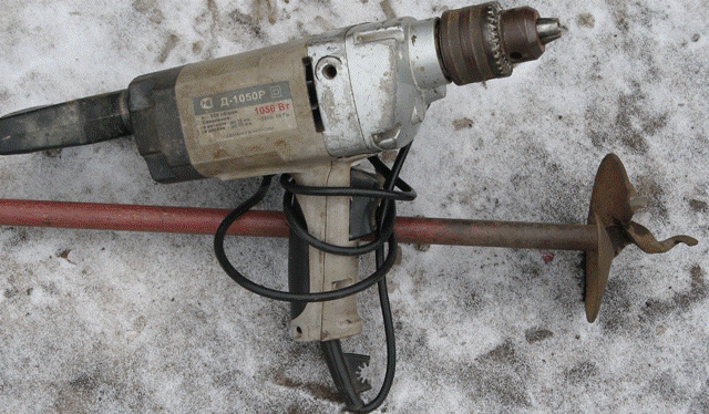

три года назад тянули газ по улице и председатель для экономии озадачил каждому по 12 ямок выкопать. Посчитав время которое потрачу, и взвесив свои возможности понял явный выигрыш во времени и силе. Решив что время настало, давно хотелось что то подобное соорудить. Ребятам сделал два ручных бура диам 350 мм. Себе же взял отрезок трубочки с обеих сторон вварил два кусочка прутка, вырезал круглый диск из металла (есть приспособа на УШМ, режит от 50 мм и теоретически до сколько добежишь) в диске поперечная прорезь и на углублении набок положенной рельсе ударами молотка придал профиль, затем легкие прихватки, проворачивание примитивное центрование и провар, шлифовка, заточка . Все это заняло около часа. В дальнейшем использовался для ооочччееень быстрой посадки малины, клубники, саженцев, садовые манипуляции и всего пр кроме картофеля. Преимущества в сравнении со шнековым - меньшее сопротивление на валу, не прихотлив в соосности при сверлении (можно раскачивать, обходить нежелательные места), режет корни не наматывая выбрасывает камешки, мельчит почву для повторного использования, значительно лучше работает на влажных грунтах, на сухих твердых глинах, значительно легче чистится, меньше металла на изготовление (представьте сколько нужно на спираль шнека!!) Недостаток при углублении сам не выбрасывает, через каждые 10 см нужно подымать, это примерно в 2-3 сек один подьем ( в работающеим состоянии очень легко чувствуется только вес)
Предельную глубину сверлил 1-2 раза за все существование бура. (на всю штангу)
Да если кто сподвигнится соорудить подобное, штангу рекомендую делать под свой рост, вымеряя с учетом дрели, чуть выше пояса, но ниже согнутых в локтях руках. При сверлении более 100 ямок для непдготовленного человека (устанут руки при чрезмерной высоте, будет болеть спина при малой высоте)
Ну а дрель всем рекомендую, ремонтопригодна, достаточная мощность, реверс. Используется попутно еще, для вращения мясорубки, соковыжималки, крутит сетку рабица, изготавливает черенки на инвентарь, ну еще всякие мелочи по механике. Отрабатывает на все 100% свою стоимость. Недостаток нет плавного электронного регулирования.
