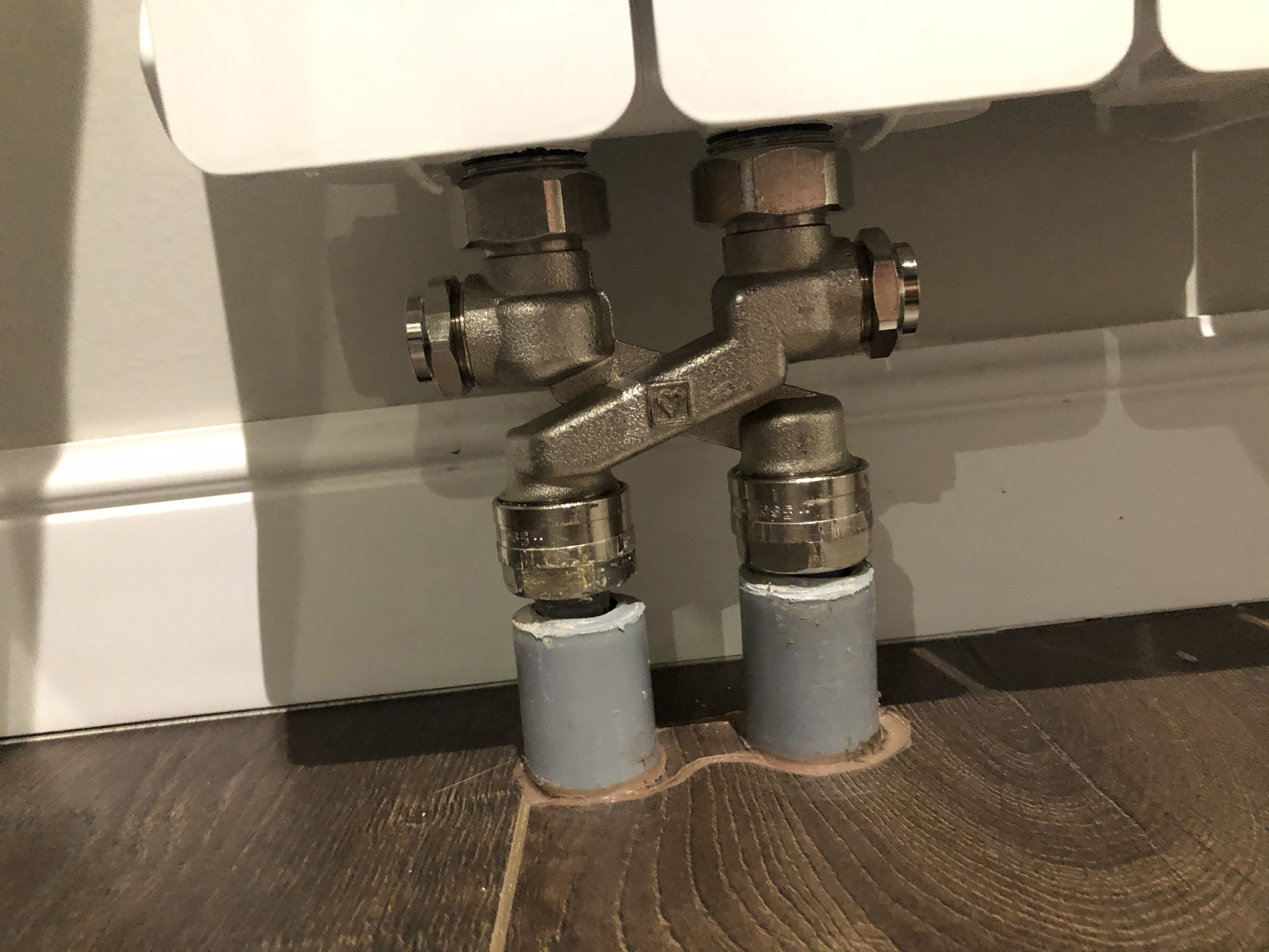

Mazayac, ну к котлу у меня нет доступа, так как это многоквартирный дом. Предполагаю то нужно поставить перекрестный бинокль, который поменяет местами горячую с холодной

jbsilence, пусть УК или кто там у Вас есть, приводит систему в порядок. Перекинуть пару труб на коллекторе - это быстрее и дешевле на порядок, чем менять подачу с обраткой у радиаторов. Может эта беда вообще во всех квартирах - так поможете целому дому.

Mazayac, не, беда только у меня, так как у остальных штатные радиаторы, греют нормально (ну или никто не жалуется). Купил сегодня обратный бинокль, завтра поставлю и отпишусь что получилось

Поставил перекрестный бинокль на один из радиаторов, но картина прогрева осталась той же...

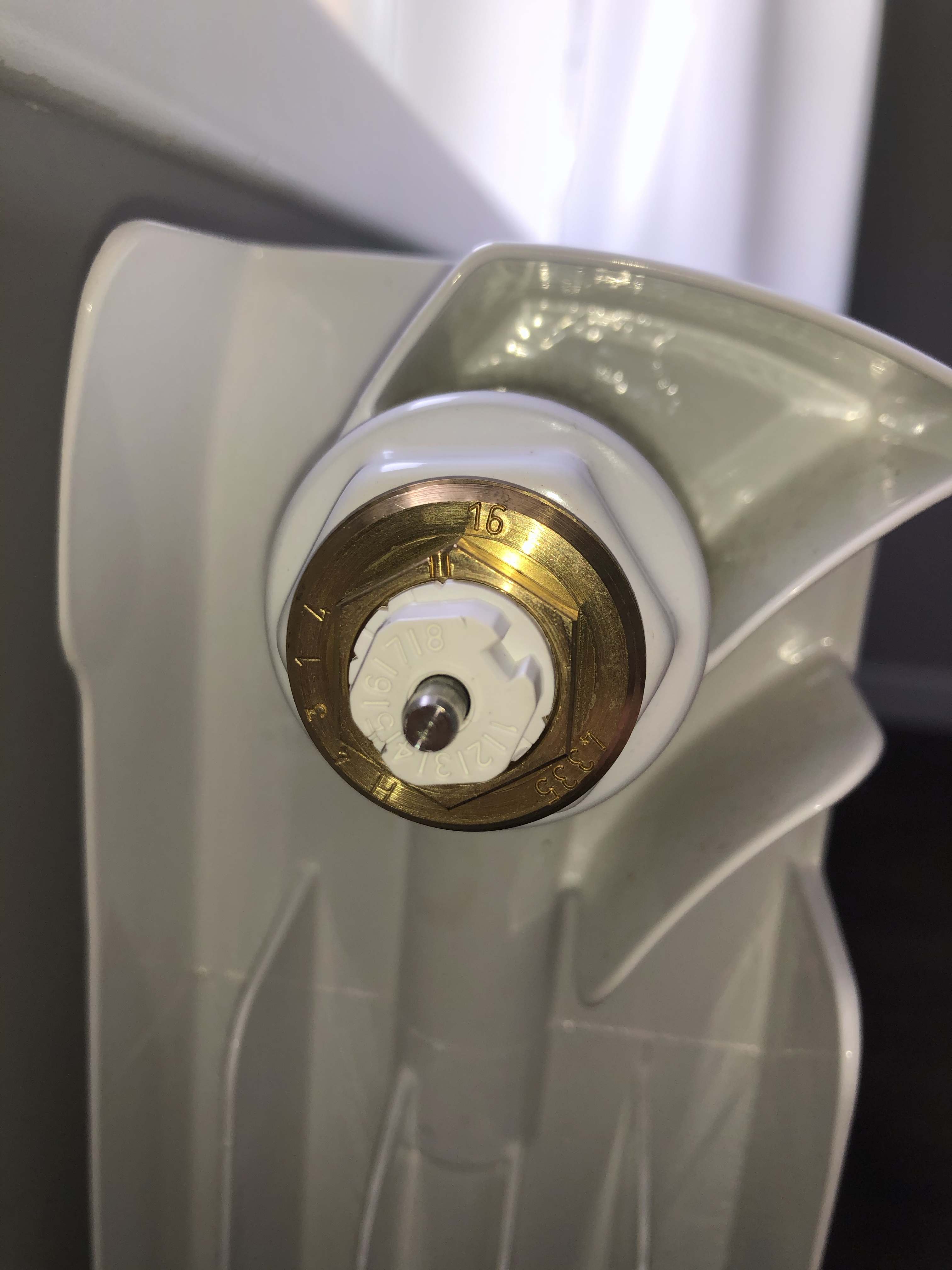

jbsilence, я не разу не щупал эти Рифары. Есть у них в термостатическом клапане предварительная настройка? Если есть, может стоит её покрутить?

jbsilence написал: по словам продавца из-за недостатка давления в 2 атмосферы
Продавец несёт абсолютную чушь. Теплоотдача конвекторов/радиаторов не зависит от абсолютного давления.
Про преднастройку клапанов верно выше написано. Но они с завода в положении "максимально открыто", поэтому вряд ли причина в этом. Снимайте термоголовки, смотрите на какой цифре стоит риска.

Я так понимаю сейчас стоит на максимуме. Выкрутить имеется ввиду полностью ее из радиатора? Что в ней можно увидеть?
