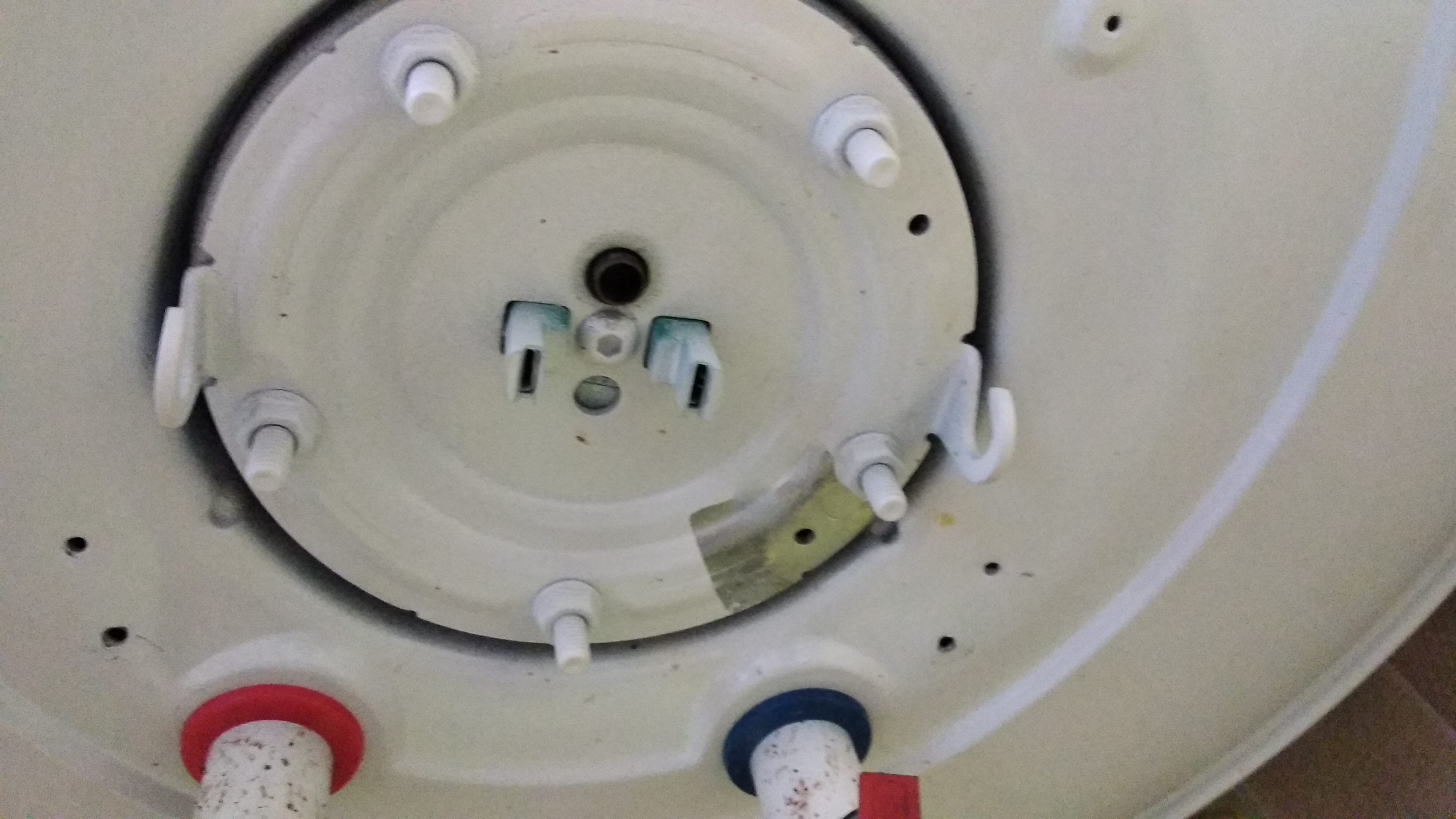

Всем доброго вечера. Такая проблема. Есть бойлер Аристон на 80 литров. Вдруг он перестал сам отключаться, даже если терморегулятор выкрутить на ноль до щелчка, все равно работает. Думал полетел терморегулятор. Снял его и заметил, что из контактных пазов (или как они называются))) понемногу подкапывает вода... Это что с ним за беда? Чинится такое или уже все? Заранее спасибо)))

самое худшее это дырявый бак, а тут мелочи похоже! ....найти откуда подтекает!

alex50 написал: ....найти откуда подтекает!
... и проверить исправность клапана. Может клапан сдох и бак уже раздуло...
