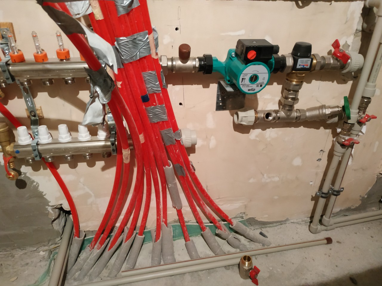

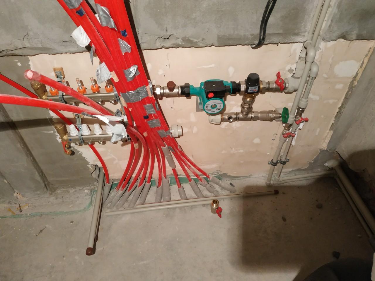

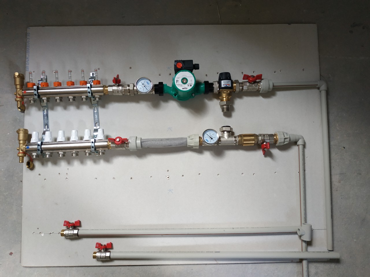

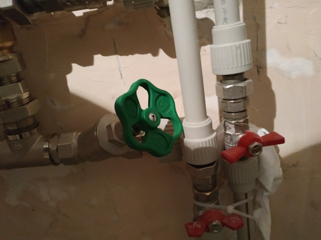

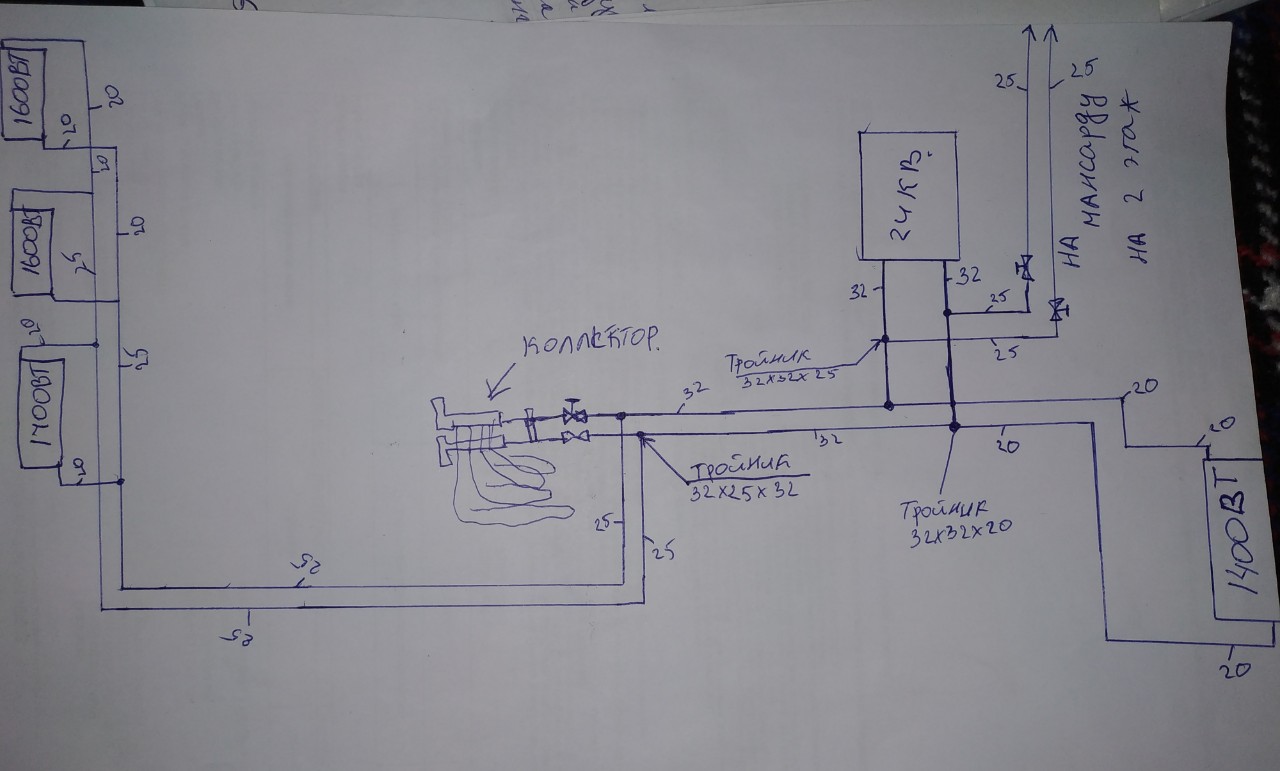

Всем добрый вечер . Подскажите с правильным подключением . Что может надо добавить ? Правильно ли смесительный узел собран ? Частный дом .котел 24кв имергаз мини эоло. Теплый пол 70 м2 6 контуров теплого пола ветки по 60-75 м.п. ; радиатора на 1 этаже . на мансарде будет 3 радиатора в дальнейшем . Если смотреть по картинке то от котла в право через тройники я подключаю подачу обратку на мансарду ппр25 ставлю шаровые краны и перекрываю их так как пока на мансарде ничего не будет . Подача обратка от котла к коллектору теплого пола ппр 32 . Опкускаюсь ниже котла через тройник запитую один радиатор справа трубой 20 он 3 метра от котла потом в левую сторону иду трубой ппр 32 до смесительного узла как на фото запитую подачу обратку . В низу коллектора через тройники 32 32 25 запитую трубы на три радиатора там возле коллектора ставлю два шаровых крана на радиаторы и пошла подача обратка на ри радиатора . На всех радиаторах стоят регулировочные краны . Подскажите нужно ли на подачу или обратку ставить регулировочный кран задвижку валтек? Обратный клапан ставить на обратку? так как боюсь что бы не затянуло обратку с радиаторов в теплые полы
