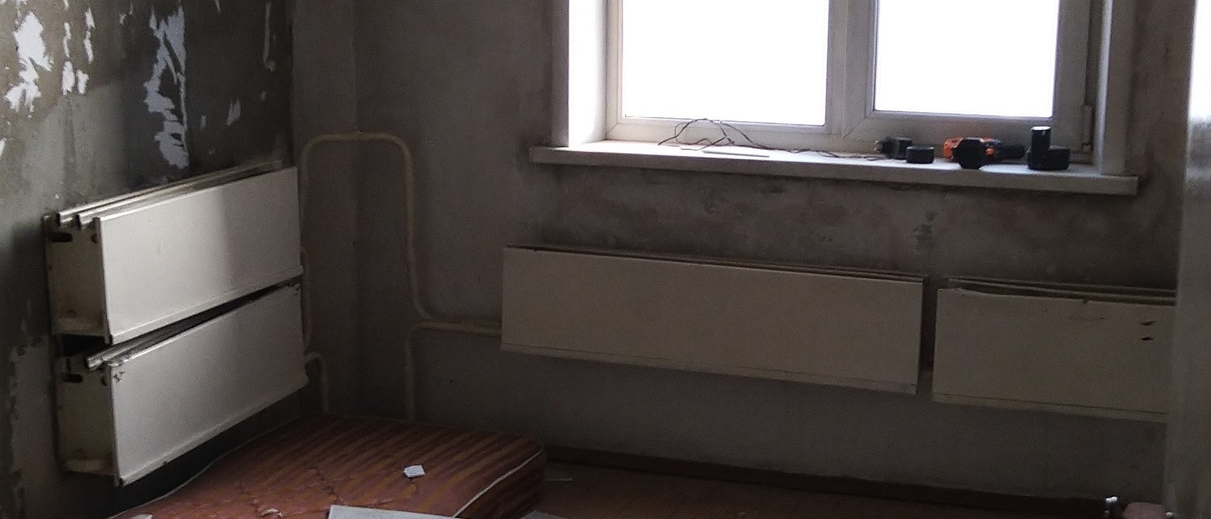

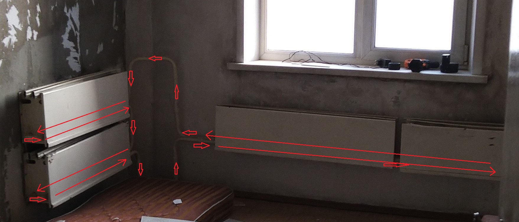

Всем привет! Решил произвести замену радиаторов отопления (ещё со времён постройки дома), на более современные. Советы разделились на два лагеря, Алюминий и Биметалл. 10 этаж в 10 этажном доме, всё же остановил выбор в пользу биметалла. Система отопления в доме двухтрубная, стояки горяченные, полагаю, что подача сначала идёт вверх, и потом вниз пошла по соседям. Т.к. у меня комната угловая + ещё крайний этаж и холодный чердак, то на комнату 12 метров я взял 10 секций, а точнее 4 на одну стену и 6 на другую. По фото видно, как было сделано подключение специалистами 90-х годов, когда строили дом. Расположение батарей хочу оставить так же, а вот с подключением возникли мысли. Пока нарисовал самый приятный вариант подключения, но вот вопрос, эффективно ли будет?

GarneTT написал: Система отопления в доме двухтрубная,
Уверены???
Mazayac
Mazayac
Регистрация: 12.05.2009
Сообщений: 20612
26.09.2019 в 10:44:12
GarneTT, это однотрубная СО.
Установка кранов на байпасах запрещена, и они нафиг там не нужны для работы радиаторов.
Алюминий категорически нельзя ставить в ЦО, поэтому никаких конкурирующих "лагерей" быть не может.
Для составления корректной схемы подключения надо термометром измерить температуры левого и правого стояков.

Mazayac, ладно, краны на байпасы не ставим, с биметалом сделал правильный выбор. Если нечем температуру померить? По человеческим ощущения, рука и секунды не терпит ни на одной из труб.

cineman, возможно фото не передаёт, матрац закрывает. Две трубы, по сути по одной заходит, идёт в одну батарею, потом переходит во вторую, они закольцованы между собой, и из второй уже вниз уходит.

Вот так думаю понятнее будет. Если нет, сфоткаю с другого ракурса или видео сниму.

GarneTT, ещё раз: это однотрубная система отопления! На нижних этажах труба идёт транзитом пол-потолок, а на Вашем верхнем - пол-пол всего лишь.
Рукой температуру не измерить конечно.
Если есть доступ к любым из соседей снизу-фото их радиаторов поможет понять направление подачи, без измерений температуры.

Mazayac, знаю, что у моих соседей снизу в этой же комнате, так же понастроены эти батареи, не меняли ещё. Попробую как нибудь замерить температуру.

GarneTT, ох... Фото радиаторов соседей надо, а не Ваши воспоминания о них.
Можно сделать универсальную схему, не зависящую от того, какой из стояков подача, а какой обратка. Для одного радиатора это выглядит вот так (с поправкой на то, что обе трубы уходят в пол):
Второй - симметрично. Могу нарисовать, но не сейчас.

Mazayac, я вас правильно понял? Смотрю на своё творение, и думаю, чё то не то.

GarneTT, два вертикальных "байпаса" удалите на рисунке, будет то что надо.
