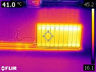

Mazayac, как определить подачу и обратку? Если у меня крайний этаж, я думаю разница по температуре между трубами будет незначительна. Могу пирометр взять на прокат, что бы измерить.
GarneTT, чем ниже соседи - тем больше разница между соседними трубами подачи и обратки.
На каждом этаже может всего на 1-2 градуса температура падать после радиатора.
Может уже в Вашей квартире увидите разницу труб у пола.
