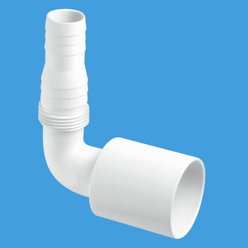

Здравствуйте. Не знаю, как именно называются данные резиновые накладки\уплотнители, поэтому привожу фото ниже в посте.
Гофра стиралки входит очень плотно в отверстие резинового уплотнителя, но сам этот резиновый элемет очень свободно выскакивает из уголкового патрубка. Есть ли правильное средство для бездемонтажной или просто крепкой фиксации этого резинового уплотнителя в патрубке? При этом все остальные соединения думаю оставить с возможностью демонтажа ибо сам угловой патрубок очень пллотно сидит в трубе, как и гофра стиралки.

Есть такая же прямая. Вставить шланг в штуцер и затянуть хомутом. Другим концом втыкается в раструб канализации. Сидит очень плотно. Сам лично крайне недолюбливаю переходные резиновые манжеты. Дубовые и сидят неплотно и ненадёжно.

Obelix, Выкидываете штатную резинку в отводе и широкое ребро манжеты запихиваете на ее место.
