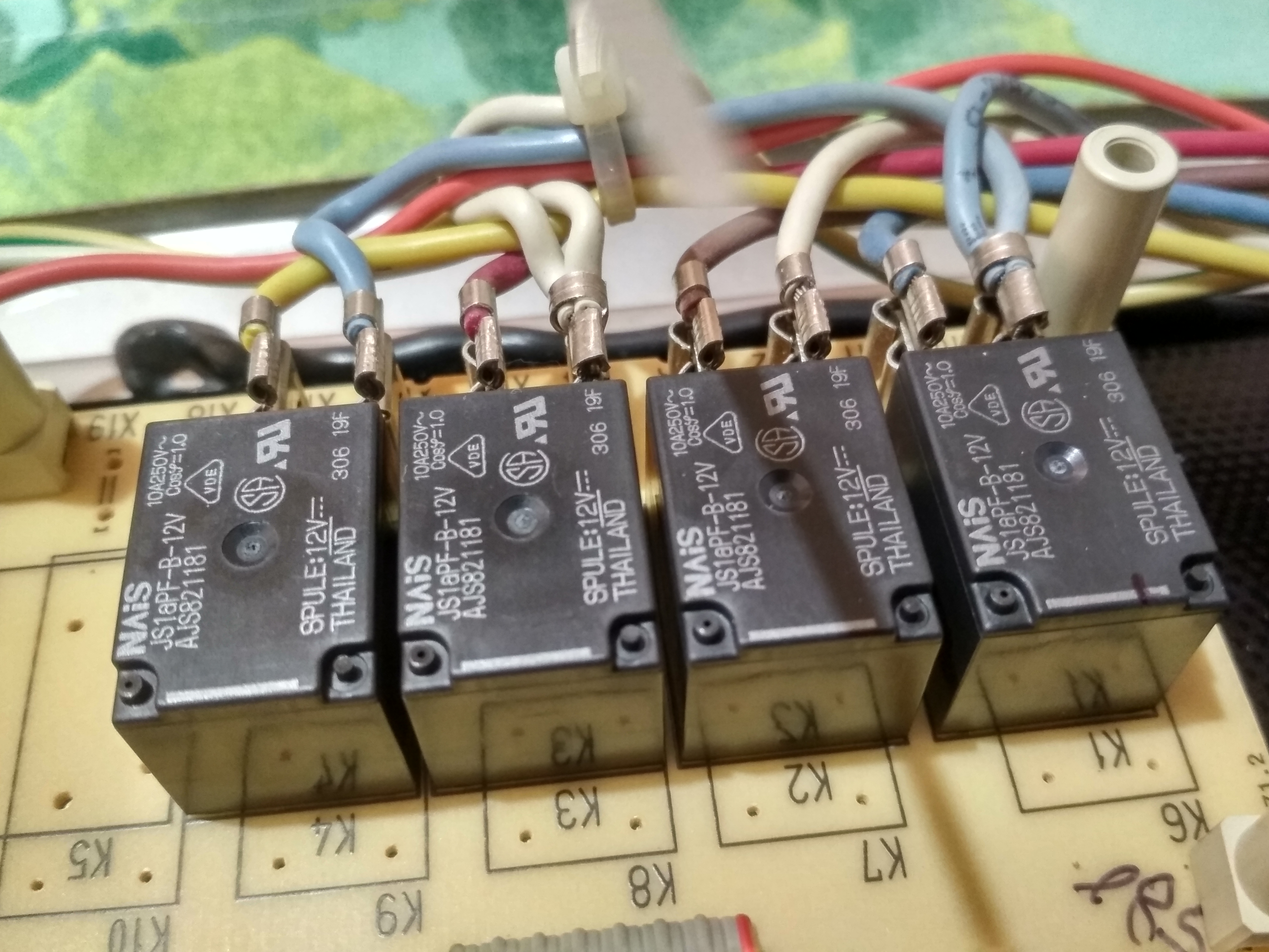

Здравствуйте! Обращаюсь за помощью, может кто встречался с подобной проблемой. Проблема в одной комфорке (часто используемой), когда её включаешь на 9 режим, ставишь кастрюлю с водой, она успевает закипеть, затем убавляешь на 5-6 для поддержания кипения, но через некоторое время (через 2-3 минуты) комфорка как будто отключается. Индикатор на панели управления горит как надо. Дальше хоть опять на 9 режим включай, комфорка не будет реагировать. Стоит комфорке постоять без питания (остыть), она опять нормально включается, но проблема через минут 10 работы возвращается. Подскажите куда лезть. Проблема в модуле управления или в термопаре, а может в реле...

модуль конечно.......

на картах нагадал!....для проверки запитай соседнюю конфорку! поменяй местами!)
не забудь сфотографировать!)

Здравствуйте! Проблема оказалась в реле К1 неисправной конфорки. Заменил реле аналогичным за 140 рублей и проблема решена!;)

обычно через 7-8 лет и возникает такое с часто используемой конфоркой!)))
