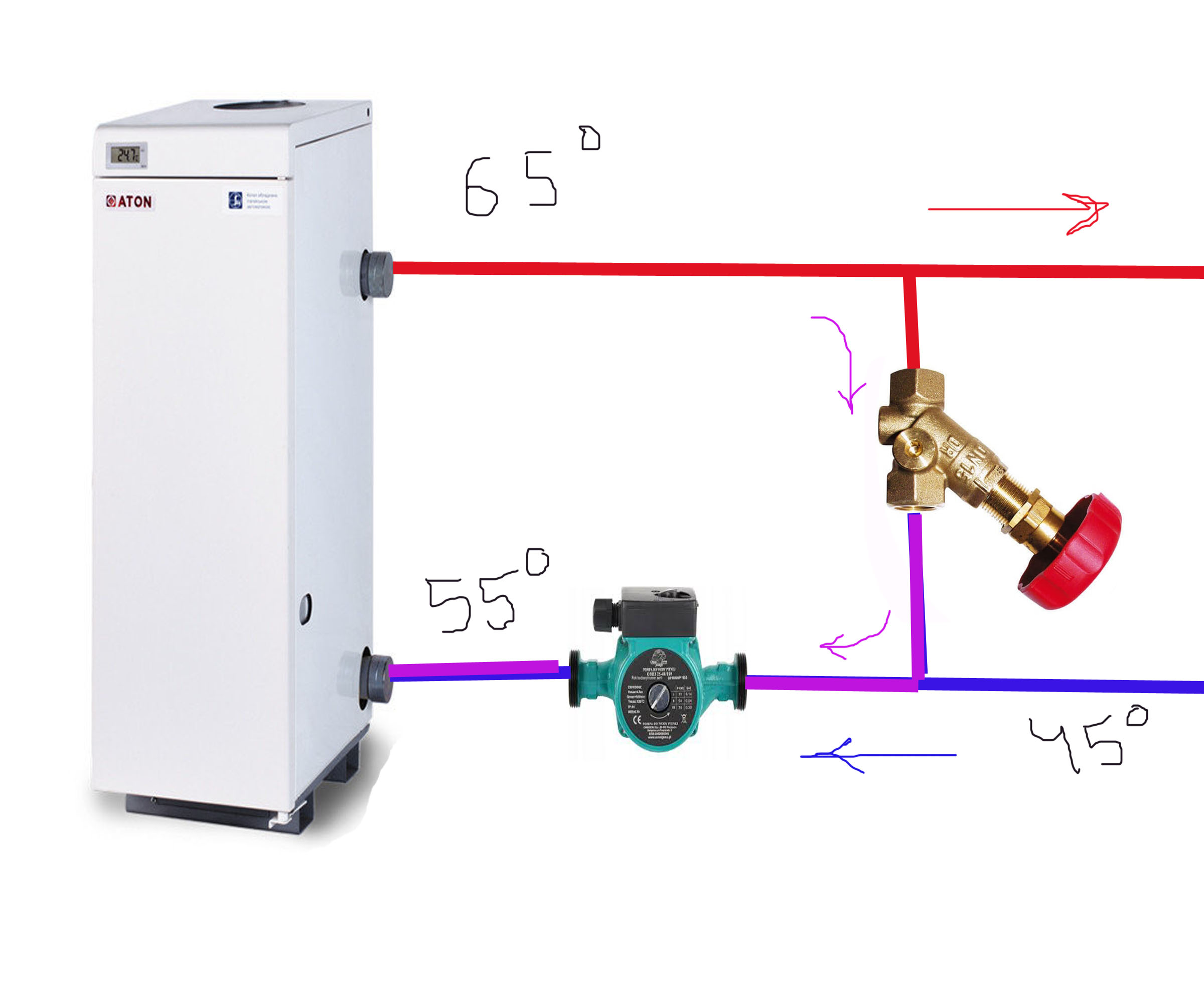

Спецы подскажите поможет ли балансировочный клапан ?Приходится долгое время греть котел на низких температурах аэто не есть гут.Подскажите бютжетный вариант.

AlexTernovskoi, есть куча трёхходовых термостатов, настроенных на фиксированную температуру, что устанавливаются в эту схему вместо тройника. Всё тоже самое, как в автомобиле. Только 65 градусов в 45 никак не превратиться. Нужен ещё один трёхходовой и ещё один насос.

Нарисовал то, что где-то читал на форуме.

Идея такая ,что из подачи постоянно идет незначительный подмес в обратку .Одного насоса при достаточных характеристиках разве не хватит?

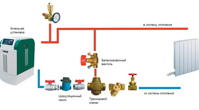

Тут насос один \правда еще трехходовой стоит ,но если бюджетно то можно наверно и без него \

AlexTernovskoi написал: ,но если бюджетно то можно наверно и без него \
Я не знаю, какие у Вас цены на трёхходовые. Если без чего то обходиться, то без вентилей на обратке и перемычке. Что за котёл? У многих котлов автоматика просто не включает насос, пока 50 градусов в котле не наберётся. Но это упрощение грозит напряжением металла, когда в нагретую обратку приходит холодная вода из контура. Но она холодная только при самом первом запуске котла. У нас трёхходовые продают ESBE. Это считается хорошо, но и дорого. С остальным просто не сталкивался.

AlexTernovskoi написал: Одного насоса при достаточных характеристиках разве не хватит?
Одного хватит, если регулировать температуру подачи автоматикой котла, если он газовый или дизельный.
