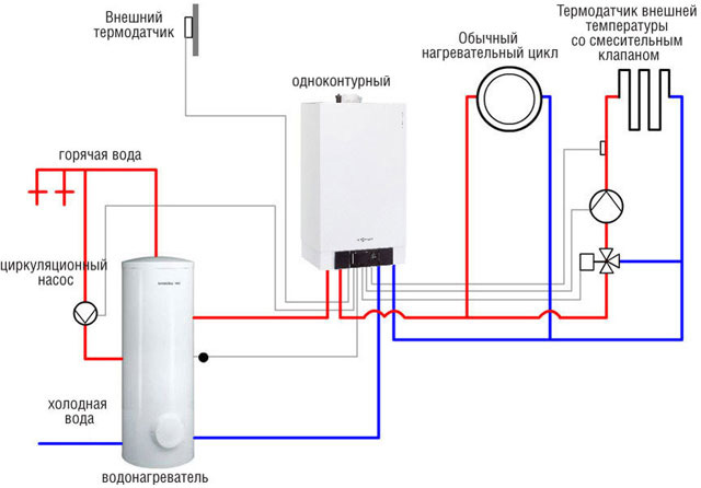

Доброго дня уважаемые форумчане! Прочитал кучу тем по обвязке котельных, но так до конца и не понял... У меня котел Висманн Vitopend 100 24 кВт одноконтурный(трех ходовой клапан встроен) , дом 150 кв, на первом этаже только тёплые полы(7 контуров по 59-65 метров 17 трубы, в насосно смесительном узле насос 25-40 ) На втором этаже 4 радиатора, количество секций пока не знаю, думаю делать двухтрубную систему. Выбираю бойлер косвенного нагрева(может кто подскажет марку по собственному опыту? ) И теперь вопрос, хватит ли двух насосов(на насосно смесительный узле тп и котлового)? Или нужно ставить гидрострелку и на батареи отдельный насос?
