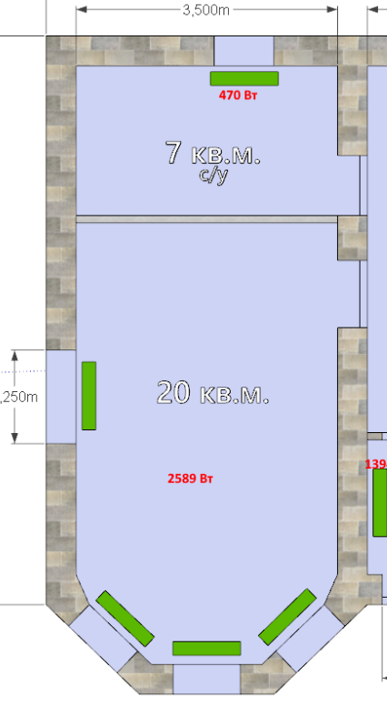

Тут вопрос то в следующем, справится один радиатор в эркере, чтобы окна не потели.

Дополню, я хочу три радиатора под эркерными окнами заменить на один.

derners написал: Дополню, я хочу три радиатора под эркерными окнами заменить на один.
derners, была така задача. Решилась установкой одного радиатора и тёплого пола. Предвижу возражения про эконом вариант. Трубу можно заложить сейчас, подключить к арматуре позже. Могу предложить остатки трубы для пола по дешевке. Если будет отдельная котельная, тёплый пол нужен будет там для защиты от замерзания важных узлов. Замерзание случается при отключении газа или электричества.

Не самый удачный пример. Здесь один радиатор из эркера "уехал" во вновь образовавшееся помещение. Но без особого ущерба можно было удалить и второй радиатор. Тёплый пол почти покрывал теплопотери.

Все же ротдется три радиатора ставить. Думаю применить в эркерах тип 11, а во всем доме тип 22.
