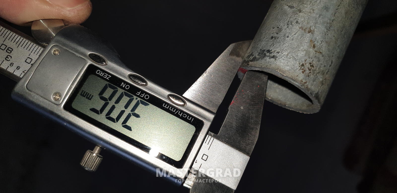

Надо поставить трубы на ЦО. Все Отопление сделано на чёрном металле.
Купил трубу ВГП в Сантехкомплект ду 20 (3/4). Написали на ценнике что по госту и толщина стенки 2,8 мм производства ВМЗ. Штангенциркуль с собой не брал. Дома выяснилось, что наружный диаметр трубы 27 мм, а внутренний - 22 мм. То есть толщина стенки всего 2.5 мм, хотя на ценнике написано, что труба именно стандартная.
На трубе нет коррозии (на всех других в магазине она была) и она поразительно похожа на трубу из Леруа.
Теперь думаю можно ли ставить такую ВГП трубу на Отопление или ее лучше вернуть/выбросить и искать другую (вряд ли удастся найти бесшовную)

Wolkusha, лучше выбросить, 2,5 мм - легкая труба, не годится для нарезки резьбы
Для резьбовых соединений стальных труб следует применять цилиндрическую трубную резьбу, выполняемую по ГОСТ 6357-81(класс точности В) накаткой на легких трубах и нарезкой - на обыкновенных и усиленных
Да, и при гибке трубогибом также могут быть проблемы с ней

Гнуть не нужно, но резьбу надо резать. В Леруа эти трубы были с резьбами кстати.
При этой трубе толщина стенки при нарезке резьбы будет 1 мм (внутренняя). Это, конечно, мало (

Да, ее и без штангеля видно, как ни странно, 3 десятки - огромная разница, если с ней работаешь.
Идеально она конечно не выдержана в своих размерах, на фото 25 вгп оцинкованная, тоже местами не 3.2. Но это локально, а не по всему диаметру

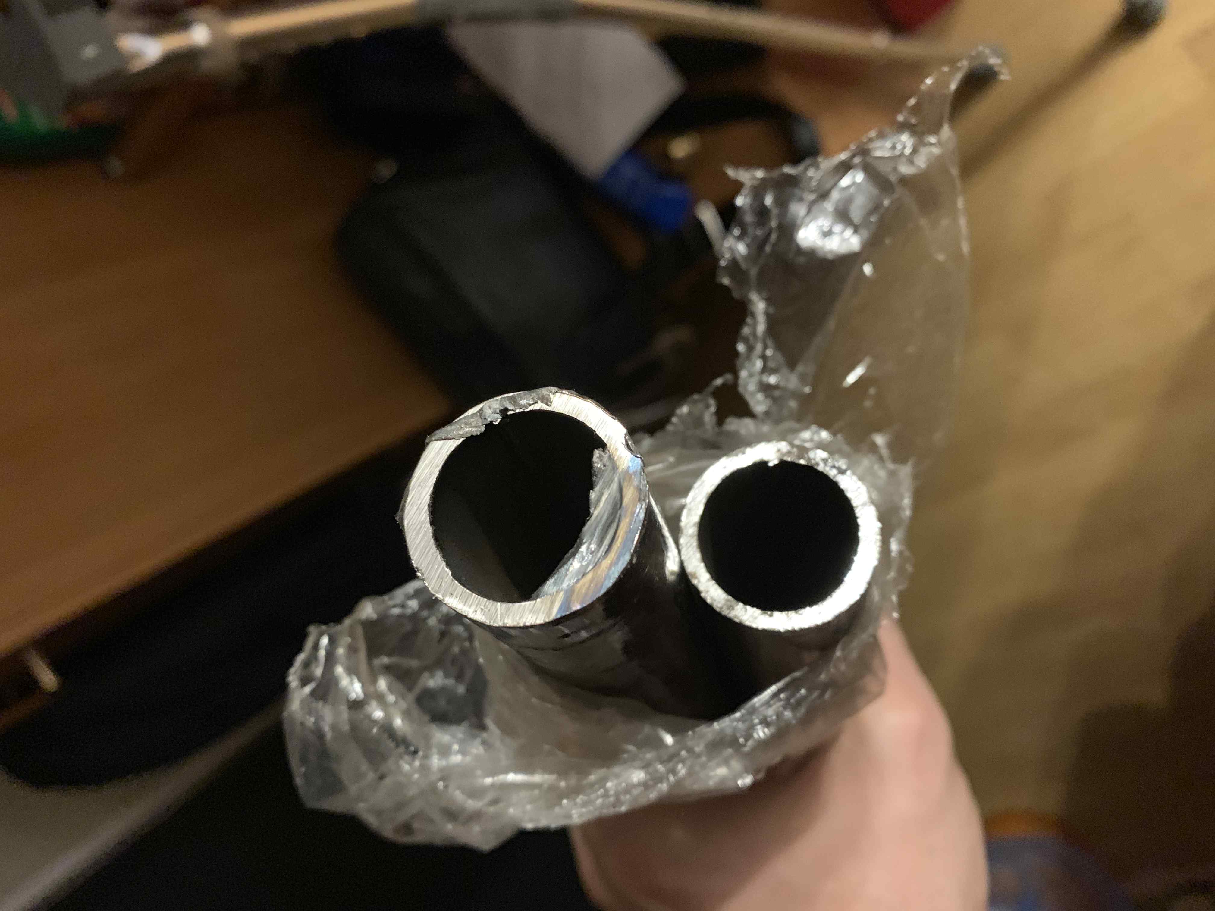

Труба резаная, поэтому в магазине трудно увидеть из-за облоя от резки. Дома снял облой и измерил диаметр. Так же измерил с другого конца трубы и нашёл не резаный конец - везде одно и то же. Внутрянка 22 мм, толщина 2.5 на острой части губки или 2.6 на широкой части губки (на штангеле губки не цилиндрические, а прямоугольные). Придётся сдавать. А в магазине из-за облоя и не измерить

Одна и та же труба. На одной трубе нет облоя и она кажется тонкой (и толщина 2.5 мм) а на второй трубе облой и не понятно какая у неё реальная толщина

Wolkusha, как же вы без напильника трубы покупать собрались? А заводского нигде не было, хитрые продаваны все порезали

Думал, что найду заводской конец, но не удалось. Да и на ценнике и в базе у них значится 2.8. Расслабился...

Скорее это их обманули. Поставщик подсунул неликвид. Сдавайте трубу обратно. В магазинах редко есть нормальные специалисты. Мне однажды в "Метизах" пытались продать вместо нержавейки обычную стальную трубу. Пришлось им "на пальцах" объяснять, чем она отличается.
