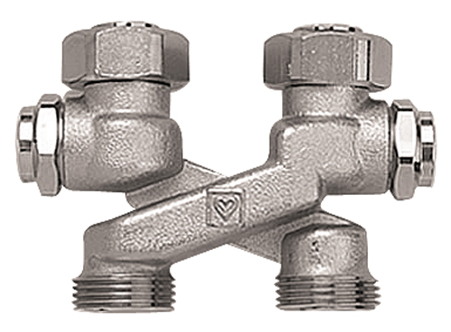

Добрый день! Установили себе в 3 помещения Refar Monolite так как на фото. Слева у нас подача, справа обратка. Такое ощущение что батареи работают не на полную мощность, хотя регуляторов не стоит и клапана нигде не перекрыты, так что у нас уже какую зиму квартира еле прогревается... Дело может быть в подключении? Какой есть выход без смены самих радиаторов, подскажите плз!

Менять местами подачу и обратку, иначе никак. Так как сейчас по сути теплоноситель идет из низа вверх.
Mandalore105, а не подскажете можно обойтись какими-нибудь переходниками подключения?
vsavelyev, Как ввод в помещение сделан? Если есть доступ к коллекторам или что там у вас, поменять местами подачу и обратку.
vsavelyev, есть также гарнитуры нижнего подключения с перекрестием, если не доберётесь до ввода (что однозначно самое оптимальное!):
АлекСАН_dr, все на общей площадке, длины не хватит, из пола шланги замурованы, длинной ровно до соединений..
Mazayac, наверно да, так придется...

vsavelyev, проще нарастить одну трубу и укоротить вторую, чем тратить деньги на гарнитуры и их подгонку по месту.
Mazayac, возможно, но в шкафу все очень плотно, там гребенка на 4 квартиры со счетчиками тепла.. одну мою трубу из-за такой плотности даже пришлось немного погнуть, что сечение уменьшилось.. страшновато еще там что-то наращивать, очень ненадежно все это выглядит.. дома рукожопы строили и делали в них ремонт
vsavelyev, ну тогда гарнитуры новые на каждый радиатор.
спасибо всем.. будем тогда подумать
vsavelyev, Х-гарнитура по высоте не пройдет. И поставить ее туда не такая уж и простая задача...расстояние между выводами из пола от балды. По-любому проще будет на вводе поменять.
